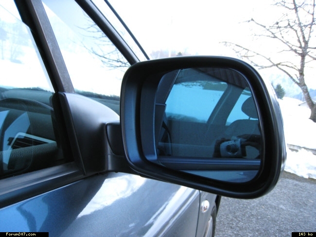

La glace gauche. Hiiiiii :)
Celle d'origine :
Le moteur et les 2 fils + et - :
Et puis la nouvelle.......... SmacksSSS

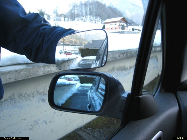

Petite comparaison entre les 2 glaces. On voit bien que la glace 407 n’a pas la zone en pointillés car la glace n’est pas asphérique et franchement cela change tout ! La zone de vision est bien plus large, c'est top ! Razz Super content :D
La glace droite. Hiiiiii :)
La glace d'origine :
Et la nouvelle "407".............. SmacksSSS
Petite comparaison entre l'ancienne et la nouvelle :
Et voilà le tour est joué ! Vous avez de superbes glaces de rétro façon Allemandes sur votre 307 ! Wink

Hugo, tu pourras voir sur la mienne Clin d'oeil ;) perso j'adore car la nuit je ne suis plus jamais gêné....... Clin d'oeil ;)

A y'est j'en ai trouvé d'occas, c'est tip-top Cool
Un comparatif avec l'ancienne ---> beuuuurk l'ancienne Laughing
C'est vrai que ce n'est pas la même fixation que celle d'origine,
là il faut appuyer assez fort contre la glace pour être sûr qu'elle soit bien clipsée Wink
