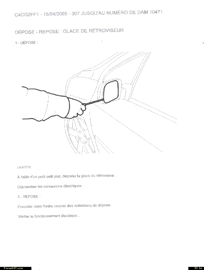

En tout cas c est pas comme ça sur la mienne Crying or Very sad . C est pas juste clipsé, faut bien se faire ch*er avec la petite tige métalique derière Confused

la tige c'est ton clips ! il est rond

Par contre ta photo là, le gars fait ça à bout de bras... il est fort Laughing

c'est clair! je sais pas comment il fait Laughing

Bonjour à tous. J'ai un souci avec le miroir de mon rétro extérieur droit. Lorsque je roule à 100km/h celle-ci se met à vibrer. La coque est bien fixe et j'ai constaté que c'était bien le miroir est son support en plastique qui est flottant.
A quoi cela peut-il être dû? Comment le démonter?
