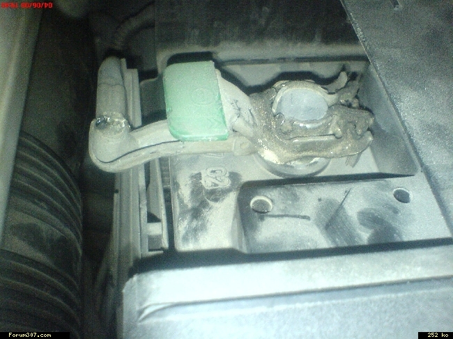

Je suis loin d'être un pro en mécanique mais je pense pouvoir arriver à exécuter cette opération... Cependant, une question me turlupine : quels outils dois-je utiliser pour enlever les connecteurs des cosses?
Je suis à l'étranger et ici le service peugeot laisse franchement à désirer (ils voulaient me faire changer la clef alors que c'est la pile qui était morte, je l'ai faite changer lors d'un voyage en France et tout marche à merveille). Si je peux éviter d'avoir à faire à eux, j'en serai content. Je suis bien sûr que c'est bien la batterie qui est faiblarde.
Merci d'avance,
Erestrebian
Phil
Inscrit le: 20 Mai 2007
Messages : 511
Localisation : 78
MessagePosté le: Ven 27 Fév 09 à 08:46    Sujet du message: Répondre en citant
pas d'outils, ce sont des pinces qui se sertissent tout seul
surtout bien respecter la procédure, couper le contact attendre 5 minutes etc....sinon tu risque d'aller faire une tour chez ton pote peugeot Super content :D
il te faut juste un tournevis pour retirer la boite à air et une clef de (13)pour retirer la pate de fixation qui tiens la batterie au chassis.
dire que la mienne est dans mon coffre, je dois la changer ce wk
batt+2 amp H7 = 93 euros chez Carouf (faut passer leur carte) Arrow
voila, en espérant que sa t'ai aidé.. Wink

Merci beaucoup pour ta réponse.
J'ai compris le système mais on dirait que les accroches se sont un peu solidarisées aux cosses. Il n'y a pas de dépôt mais ça semble impossible de le faire seulement avec les doigts, puis-je utiliser une pince pour augmenter la force de pression? Existe-t-il un liquide qui pourrait rendre l'opération plus facile?
Erestrebian
Erestrebian
prend un dégripant, genre w40 ou autre... si tu prend un pince ou tournevis fait attention de ne pas toucher le chassis de la voiture!! surtout avec la borne du +, la borne moins c'est pas grave Clin d'oeil ;).
ne met pas en contact le +/- avec le produit ou outils
RT3 BY KARIOLYS/pp2000-rc cheap
307 SW 110 2002 (vendu) Now -->5008
erestrebian
Inscrit le: 26 Fév 2009
Messages : 4
Localisation : Lettonie
MessagePosté le: Sam 28 Fév 09 à 14:43    Sujet du message: Répondre en citant
très bien,
merci beaucoup à tous et en particulier phil car c'est en fait assez simple de changer la batterie.... je pense qu'en respectant bien les consignes de temps, tout se passe très bien!
pour le système d'ouverture, il faut tirer et pas appuyer comme j'avais cru au départ (du coup pas besoin de pince ni de dégrippant)!
à bientôt!
