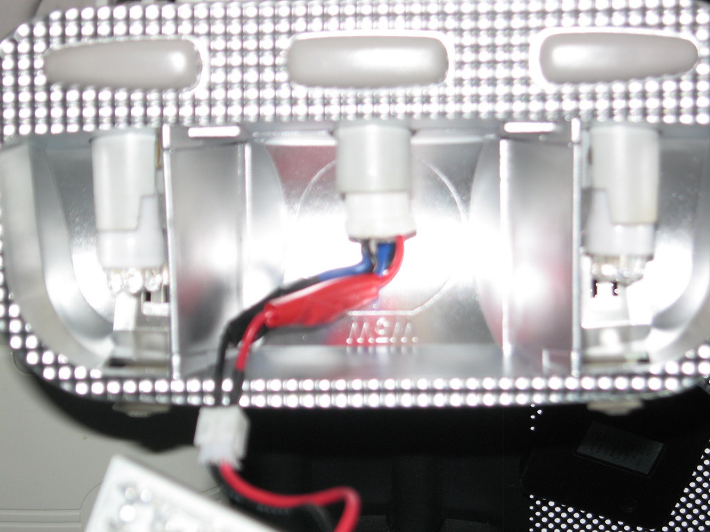

Sous la plaque la connectique :
N'ayant pas trouvé les bons conducterus au sein même de la prise, Flo a eu l'idée de passer directement par l'intérieur de la cavité du plafonnier. On passe donc les 2 fils dedans (fils bleus eux même soudés aux fil bleu clair/marron qu'on voit au fond)
Ils ressortent donc ici et sont soudés directement aux connecteurs qui alimentent l'ampoule AV du plafonnier. (désolé pour la qualité de la photo, je fais ça fisa)
