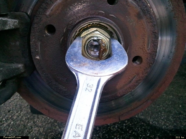

- On découvre l'écrou central qui a une sécurité pour ne pas qu'il se dévisse: à l'extrémité de la fusée il y'a une encoche qui sert de frein en "mattant" l'extrémité de l'écrou dans cette encoche:
Il faut donc "redétordre" l'écrou à cette endroit en tappant avec qlqche de bien costaut mais assez fin style un gros chasse clou, une broche assez pointue... c'est assez chiant et il faut taper assez fort... moi je l'ai joué fine tout simplement en découpant le métal de l'écrou avec un burrin / ciseau (j'avais des écrous neufs de fournit avec les disques)
- On peut maintenant débloquer l'écrou-> clé à pipe ou douille/cliquet de 32
Shocked Shocked là par contre faut s'appeller Scharzi Monsieur VERT ...
ou alors employer une rallonge (à mon avis là faut pas utiliser un cliquet made in China sinon il est mort Laughing )
(j'ai comme un doute: pour l'ar droit le sens pour dévisser est normal par-contre je sais plus si à l'ar gauche ce ne serait pas un pas inversé Hum... ? essayez de regarder au bout du pas de vis dans quel sens ça part...
EDIT: merci à fredododo76 qui confirme que ça dévisse "normal" des 2 cotés

Quelqu'un sait-il si c'est du 30 ou 32 pour l'écrou central ?
je pense du 35 !!!!

Idea Petit complément :
Pour moi c'est 32!

Merci fredododo76 pour le complément d'info,
le 32 est effectivement un standart sur ces bêtes là.

C'est un clé de 36 sur le mien (307 break de 2007 donc phase-II). N'oublie pas le Torx T50 + rallonge.

Pfff, il y a 2 types, celle de 25mm et celle de 30mm, ils m'ont donné celle de 25mm et bien sur j'ai besoin de l'autre type. Peut etre une indication, Clé pour 25mm = 32, Clé pour 30mm = 36 ?

Question Moi aussi c'est une phase II... et pourtant c'est du 32!
Tout dépend du type montage je crois...et pas de l'année Wink

Ben pour moi l'écrou de 32mm est impossible à déssèrer...
Dommage car j'ai deja acheter les disques pour les changer....
Pour info je doit les changer car j'ai casser le filetage à l’intérieur du disque pour serrer les boulons ...
Vous avez une autre technique pour le boulon de 32 ?
Merci!!!
el_pozo
Inscrit le: 05 Oct 2010
Messages : 1628
MessagePosté le: Ven 24 Mai 13 à 12:43    Sujet du message: Répondre en citant
As tu au moins essayé de desserrer en rajoutant un tube?
foqman
Inscrit le: 05 Avr 2013
Messages : 36
Localisation : 57/67
MessagePosté le: Ven 24 Mai 13 à 12:48    Sujet du message: Répondre en citant
Oui mais aucun moyen ça ne fonctionne pas le boulon ne tourne pas ....

MessagePosté le: Ven 24 Mai 13 à 13:25    Sujet du message: Répondre en citant
Merci!!!

Ben je pense que la clé à choc est le seul objet qui fonctionne lol (et encore pas si sur), en tout cas il me reste plus qu'à aller dans un garage, et qu'il accepte que je lui fournisse les disques.....
