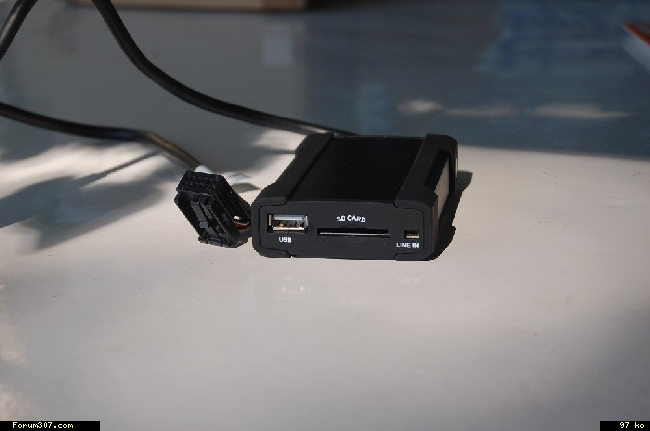

Le Xcarlink
Une rallonge USB d'environ 40 cm
Un cable mini usb/jack pour brancher les baladeurs.
Une notice de 8 pages en anglais (pas utile du tout)
Le Xcarlink permet de recevoir les clé USB, Carte SD(HC) et les baladeurs via l'entrée LINE IN avec le câble fournis.

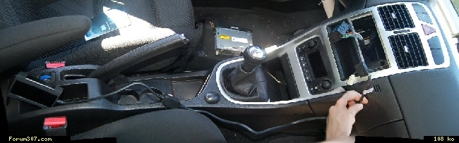

J'ai choisi de le mettre dans la boite à gant et d'utiliser le trou pour faire passer le câble :

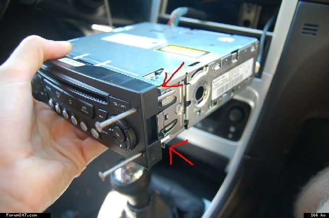

Maintenant il faut déposer le RD4. Pour cela j'ai utilisé 4 clous :
Il faut rentrer les 4 clous dans l'autoradio et les enfoncer. Ici celui du haut est enfoncé :
Puis sortir l'autoradio doucement avec les clous. La photo du poste sortie avec les clous qui repoussent les fixations:

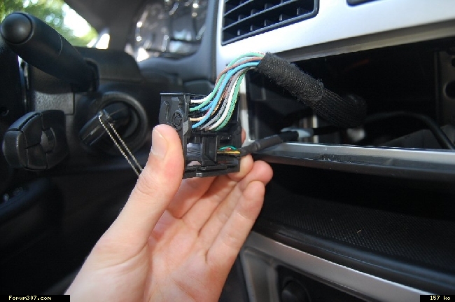

Vous pouvez débrancher l'antenne (petit clip par dessous) et le faisceau. Il faut pincer dans le sens des flèches pour le déclipser et faire basculer le levier:

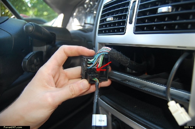

Sur la prise du faisceau, deux trous sont libres (enfin étaient libres sur ma 307) et il y a des détrompeurs (flèche jaunes) :
La notice indique que la fiche du xcarlink doit aller dans la prise rouge :
Mais le détrompeur l'empêche de rentrer :
Il faut la mettre dans la prise de droite (ne pas le clipser pour le moment) :
Est-ce que la notice est fausse ? En tout cas c'est bien monter du bon coté : les fils sont en face des trous et ça fonctionne
Si vous avez clipsé la fiche, et bien, il faut la retirer maintenant !

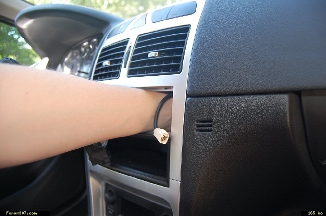

Pourquoi ? Pour faire passer le câble dans le tableau de bord....
On rentre la prise par le trou (elle passe sans avoir de découpe à faire) :
Et on va la chercher de l'autre coté
Voilà le faisceau avec la prise de l'Xcarlink montée :

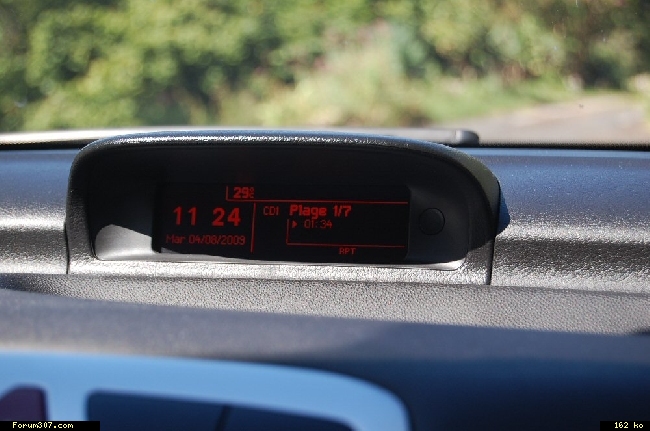

Tout simplement en appuyant sur la touche Source du RD4 et c'est comme pour utiliser un chargeur CD :
Attention : il est possible que cela ne fonctionne pas. En effet il faut activer le chargeur CD au niveau du BSI et pour cela il faut avoir une valise ...
