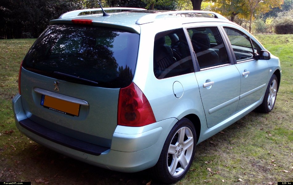

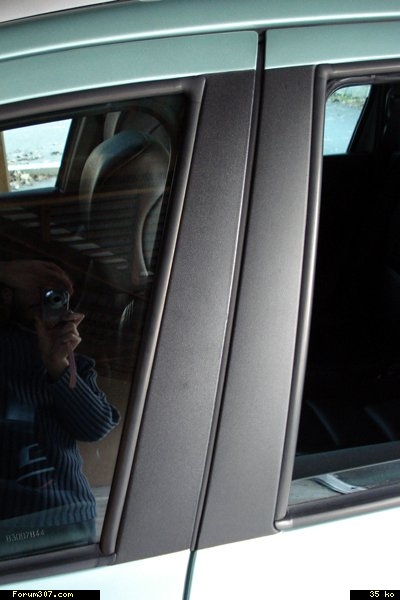

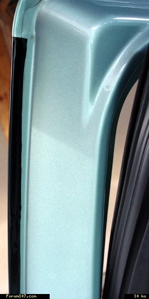

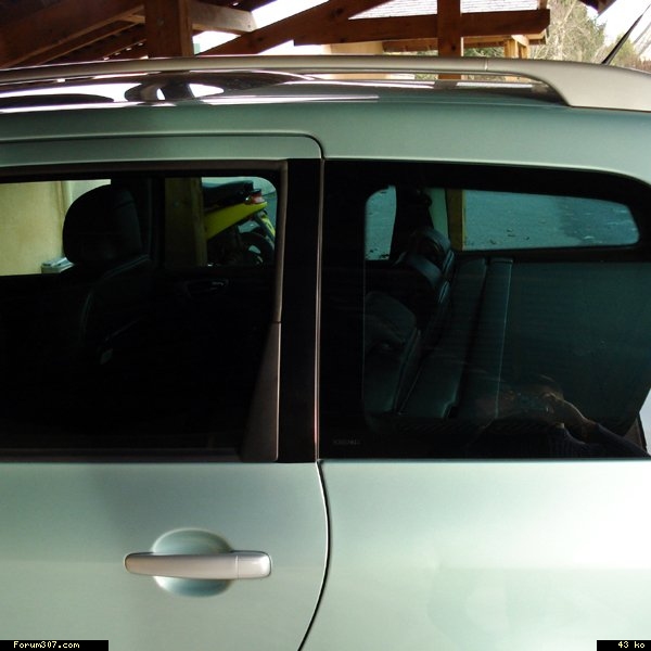

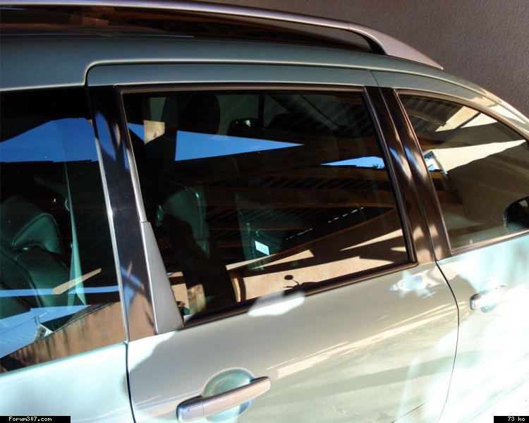

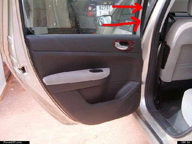

Je vais vous détailler dans ce topic les manipulations pour passer de ca :
A ca :
Sur 3p, il n'y a que la partie arrière des portes à modifier.
Sur 5p, la partie arrière des portes avant et l'avant des portes arrières.
Sur break et SW, la partie arrière des portes avant ainsi que l'avant ET l'arrière des portes arrières.

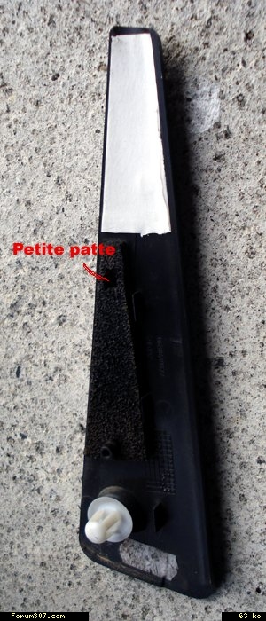

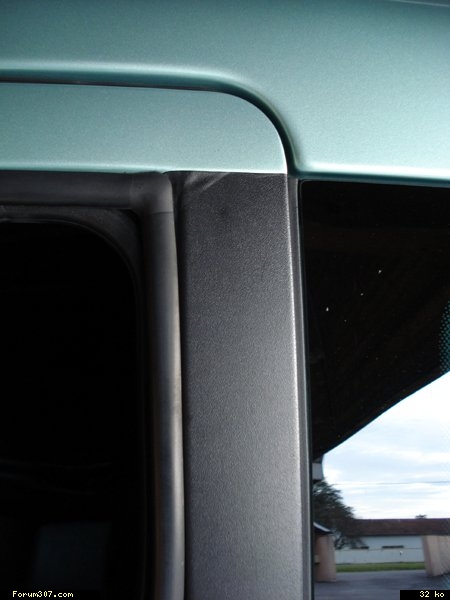

Le reste c'est la même chose, avec une babiole en moins, le petit cache en plastique. Mais vous verrez par vous même que malgré ce petit cache, cette partie est la plus facile à négocier...

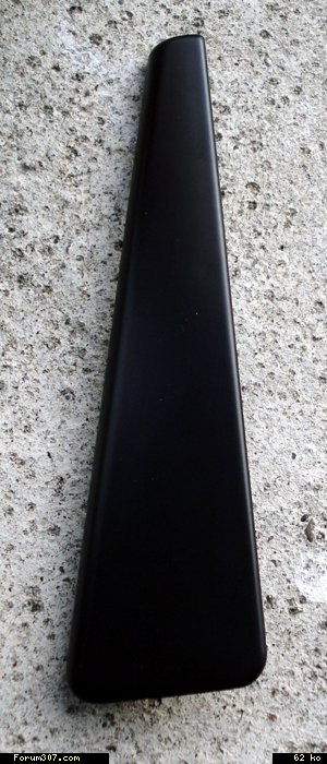

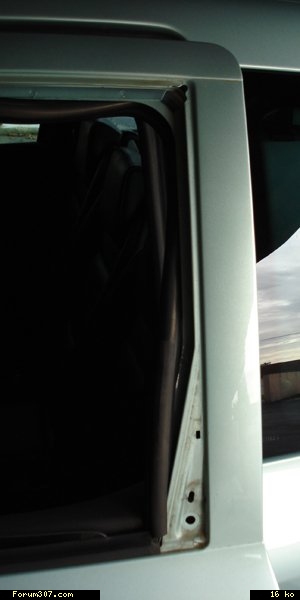

On commence par enlever le petit cache plastique noir, de préférence, et contrairement à moi, sans péter la petite patte de maintien. Donc en tirant vers le haut le cache avant de le tirer vers soit comme un andouille Hiiiiii :)
Rassurez-vous, même sans cette petite patte, le cache tien très bien en place par la suite, mais pour bien le plaquer contre la portière, j'y ai mis un peu de double-face...
C'est la que ca commence pour les berlines Hiiiiii :)

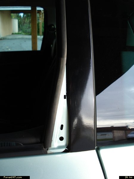

Une fois la vitre baissée au maximum, on arrache le joint des vitres en tirant dessus vers l'intérieur (la ou se trouve normalement la vitre), il ne faut pas avoir peur de bourriner Cool

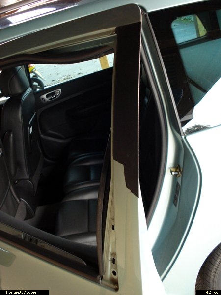

Ensuite, on décolle l'ancien film, ne vous inquiétez pas s'il se casse tout le temps, prennez votre temps, vous finirez par en venir à bout...

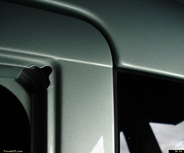

La, je vous conseille de bien nettoyer la crasse et les résidus de colle...

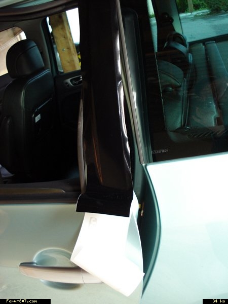

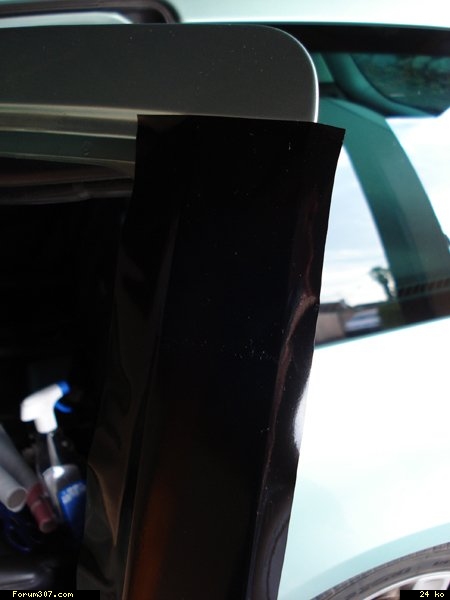

Une fois bien propre, bien sec et débarrassé de toute poussière, on peut mettre en place le nouveau film.

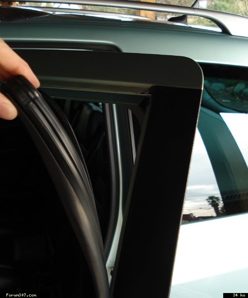

Si vous avez pris le grand format, coupez le en deux dans le sens de la largeur pour avoir deux bandes de 10cm (pas la peine de couper les 3m d'un coup Laughing )

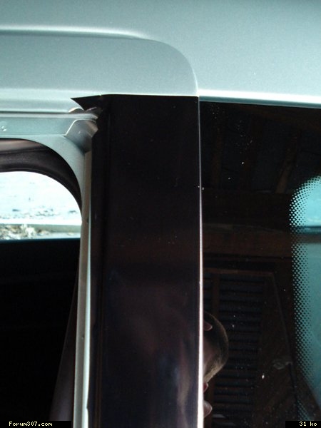

Commencez à poser le film délicatement en visant bien par rapport au décrochement de carroserie du haut (vous pouvez aussi retailler après) et en laissant suffisement de film de chaque côté pour pouvoir le coller à l'identique de l'original.
Appliquez le de manière à ne pas avoir de bulles (en utilisant une carte de crédit ou même votre main (ca raye moins)).

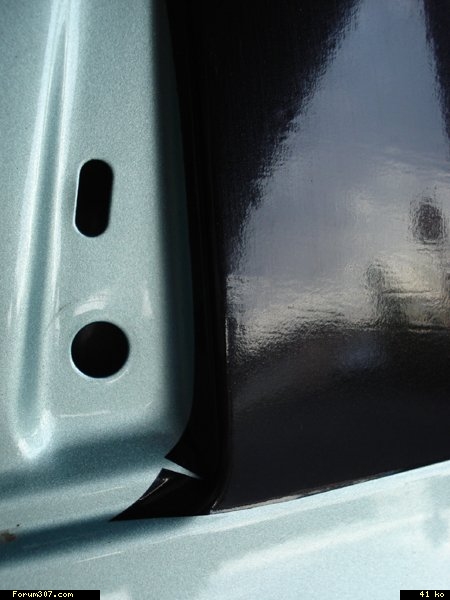

Une fois bien posé, on découpe ce qui dépasse en laissant de la marge pour bien rabattre sur les côté et on ajuste en haut et en bas pour arriver bien à ras du décrochement.
On peut faire une petite entaille, comme faite d'origine par Peugeot pour les parties creuses, de manière à ne pas avoir de pliure sur le film.

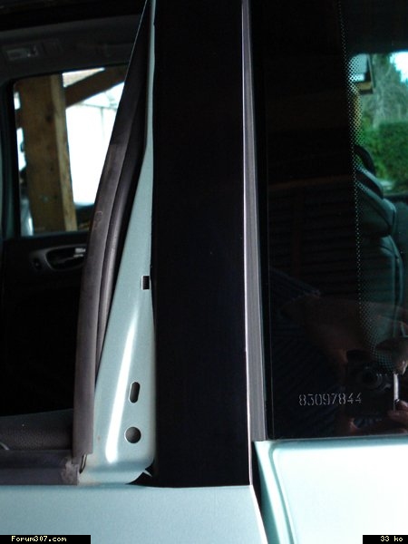

Maintenant, on peut remettre les joints...

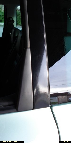

Pour les SW, on remet le cache et on appui bien dessus pour faire tenir le double-face (pour ceux qui veulent en mettre)
Voila, c'est terminé !
Il faut faire la même chose pour tout le reste...

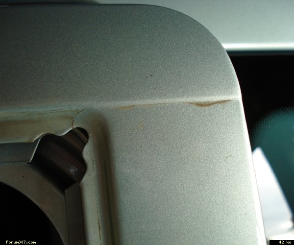

J'vais terminer de décoller cette après midi, j'ai plus d'ongles Laughing
Sinon, que me conseillez vous pour enlever le surplus de colle sur la carosserie ?
MessagePosté le: Jeu 02 Avr 09 à 10:37    Sujet du message: Répondre en citant
ben tu as des produits gras vendus en pharmacie "Proseptine" mais je crois qu'on le trouve de moins en moins facilement... sinon tu as des bombes aussi pour enlever la colle ... mais je connais plus la marque.
dans tous les cas il faudra bien dégraisser et sécher avant d'appliquer le nouveau film.
