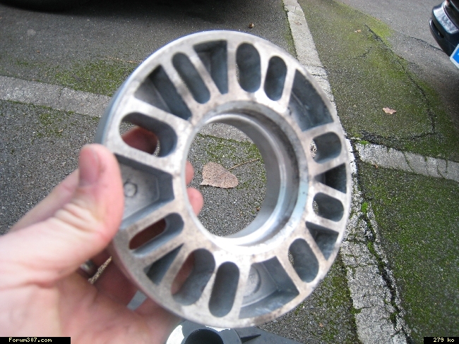

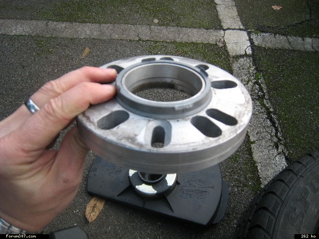

Fais nous des photos de tes cales Clin d'oeil ;)
La taille de celles-ci (20mm) ramène bien à un ET de 21 mais c'est nickel.

Bisoir ti le monde,
bon j'ai vérifié si tt était bien montée et ...... ras ce sont des cales a boubles centrages et il y a bien les bagues, mais par contre elles ont quelques petes mais rien d'extraordinaire, je ne pense pas que ce soit ca qui fait vibrer la titine.
Sinon elles sont adaptable à différentes entraxe, je pense que je vais mettre des doubles boulonnages QUE pour 307.

Ah oui c'est de la cale universelle quoi !
Mieux vaut prendre du bon double centrage et si tu peux pour une sécurité max du double boulonnage Wink

le prix : 63€ lapaire fourni avec 8 boulons pour les fixer au moinion... Hiiiiii :)
ap je dois rajouter ceux pour fixer les roues + les ecrous antivols Mad
Et ma chere et tendre m'a dit c ton cadeau de noel.........cool
non je déconne je l'ai travaillé au corps z'aurai une surprise (je crois que c une croix pour mes nouveaux écrous......)
Consernant la taille c du 20mm car je n'ai pas trouvé double boulonnage plus petit donc déport ramener a ET22 ca claque mais j'espere que "Police Nationale" ne va pas me casser les .ouilles et pour la bague c bien du 65.1 exactement.
En tout cas merci bien les gars pour vos conseils ( en faite il est bien ce forum Rolling Eyes je reviendrai!)
C vrai que moi j'ai plus des questions que des solutions mais maintenant je vais devenir incollable sur les jantes et les cales moi je le vous dis Cool
Dès que je les recois je vous tiens informer.
