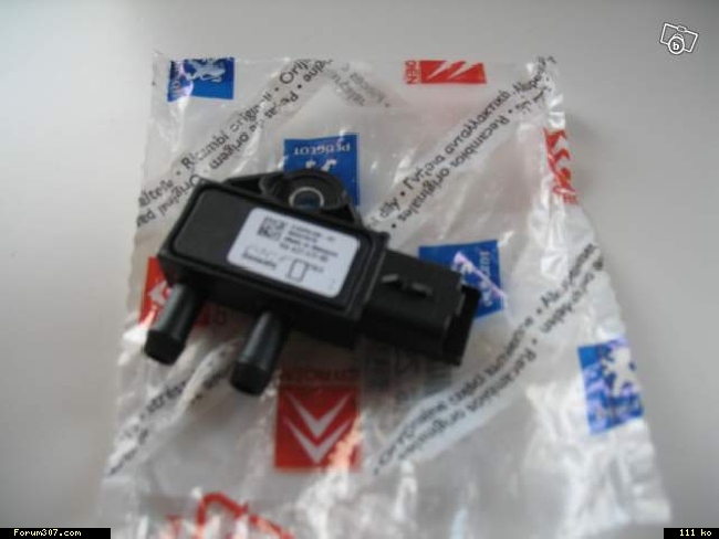

Tout d'abord, via son VIN, on commande le "bon" Capteur de Pression Différentielle (pré/post FAP). Référence 1618.09
Il coute tout de même 137€ !

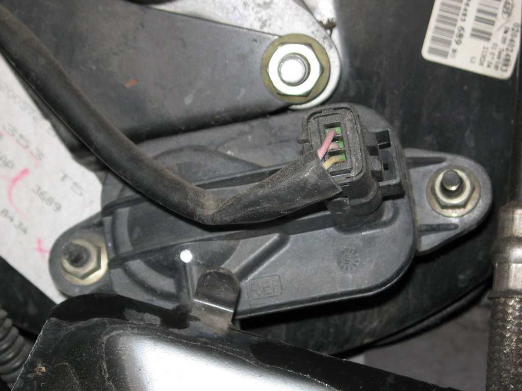

Une fois le cache enlevé... miracle !!!! on voit enfin ce satané capteur
De plus près ...
A l'aide de la clé de 10, on dévisse les 2 vis de part et d'autre du capteur...
Une fois libéré de son emplacement, on le retourne et à l'aide du petit tournevis, on peut débrancher le connecteur électrique
Reste maintenant à déclipser les mini colliers et de pas mélanger les tuyaux. Pour ce faire, il y a un petit point blanc sur 1 des 2 sorties coté capteur et et une marque blanche sur le tuyau correspondant qui va vers le FAP.

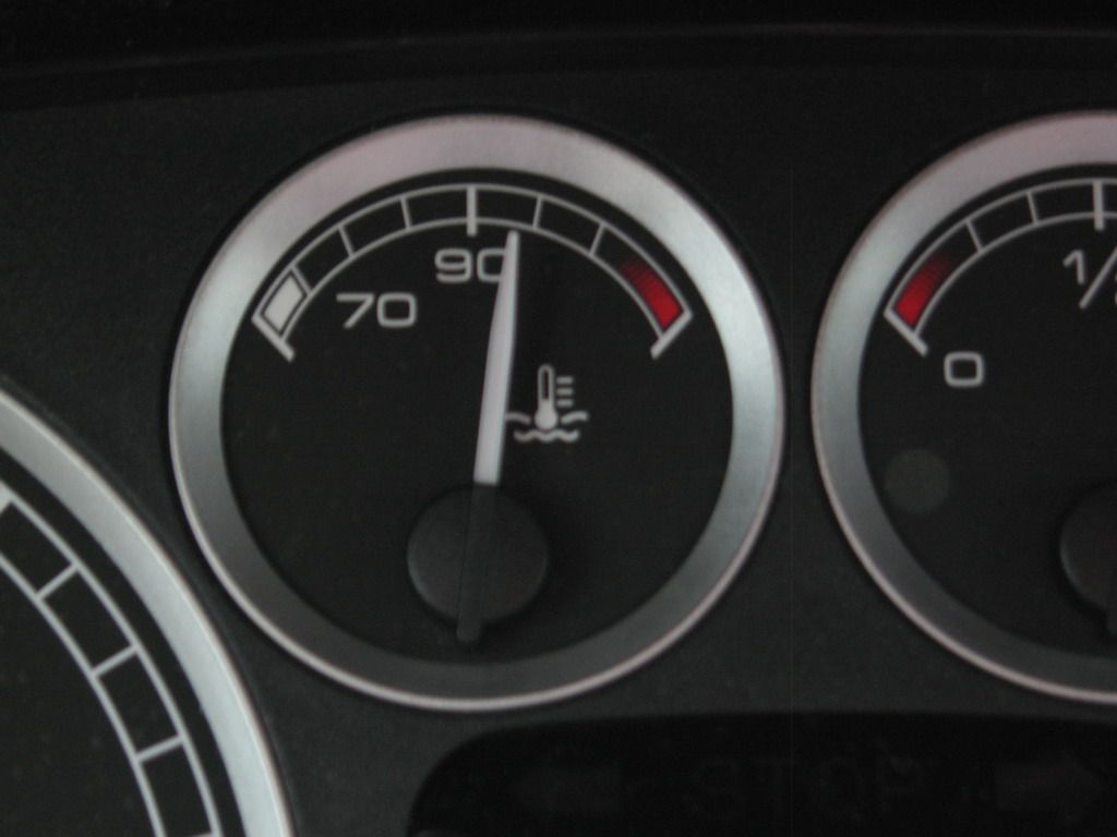

C'est ce que j'ai fait aussi quand j'ai eu AAp + ESP et mode dégradé, après 2. 3 démarrage tout est rentré dans l'ordre.
Par contre c'est normal que la température monte autant? presque 100 :s

Par contre c'est normal que la température monte autant? presque 100 :s |
En fait je l'ai écrit à la fin du post mais je n'ai pas du être assez explicite... j'ai tiré sur le moteur à faire des démarrages 1/2/3 au rupteur et reprises etc etc pendant 1 heure.... normal qu'elle soit montée à 100°
Mon record c'est pour monter le col d'Andorre ... 115°

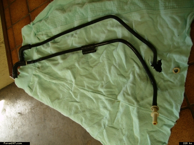

| ace a écrit : | | cchristr a écrit : | J'ai un défaut "Système anti-pollution moteur défaillant" et" système ESP défaillant" !

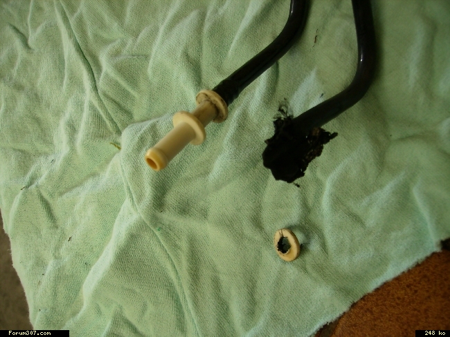

J'ai demonté ce capteur (Capteur de Pression Différentielle) pour verifié la ref.
Et je me rend compte qu'une des deux durites a fondu au niveau de la piece de jonction avec le FAP !!!!
Quelqu'un a deja eu le problème ????

En plus je doute fortement que ce soit référence sur ServiceBox... je regarderais à l'occase
