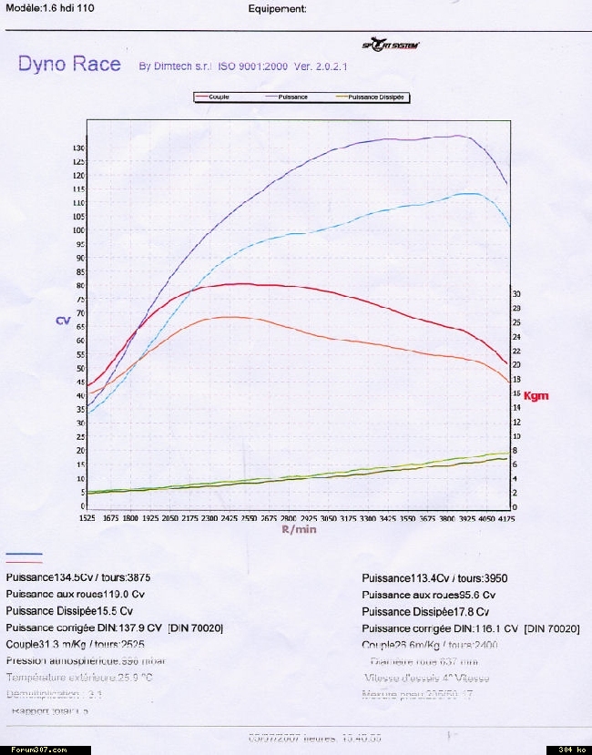

Alors première info
j'ai eu à l'instant Sport System
et il viennent de faire la 307 1.6HDI 110 de Titidu13
Résultat aprés passage au banc:
Full Stock...........116 Ch..........26m/kg
Reprog'..............136 Ch..........31.3m/kg
Cool
titidu13 est demandé au parloir !!!!! Clap clap clap Clap clap clap Yeahhhh

Bon je viens vous parler de mon expérience enfin ! Super content :D (je rappelle à tout le monde que je n'ai accès maintenant que de manière ponctuelle à la toile Crying or Very sad ).
D'abord j'avais pris rendez-vous en douce le jeudi 28 juin bien avant que la commande groupée soit close le dimanche 1er juillet au soir... je sais que ça fait faux-cul mais bon... Laughing J'avais donc rendez-vous ce jeudi 5 juillet de l'an de grâce deux mil sept à Terssac non loin d'Albi vers 15h00.J'ai même dû poser un jour de congé annuel pour me dégager de mes obligations professionnelles vu que j'allais faire l'aller-retour dans la journée.Donc j'arrive vers 14h00 donc bien avant et là je patiente dans leur salle d'attente.En effet avant-moi un gars proprio d'une Renault Alpine de Rallye faisait des essais sur le banc.N'empêche, je feuillette les magazines bien evidemment consacrés aux sports mécaniques.
Vers 14h30, un gars dont j'apprendrais plus tard qu'il s'appelle Florent et qui fera ma reprog arrive, me dit bonjour et rentre dans le bureau.Cinq minutes plus tard, il ressort et me propose gentiment un café et me demande: "Vous êtes du forum307?" J'acquiescai de la tête.Chose étrange car jusqu'à présent je n'avais pas précisé que je venais pour le forum mais il avait remarqué les fameux stickers "forum307" sur la voiture Laughing (Merci dédé Monsieur VERT ... ).Je patiente 1h de plus car à 15h00 l'Alpine n'avait pas encore terminée.Mais à 15h30 il demande les clés de la 307 et part d'abord tester la voiture sur la ZA d'Albipôle histoire de voir comment se trouve l'état de la mécanique mais avec 25000 bornes seulement au compteur, je ne me fais pas de soucis... Cool
Ensuite passage au banc de puissance à deux reprises pour confirmer que j'avais bien 116cv din d'origine puis toujours via la prise diag, extraction de la carto d'origine et réinsertion de la cartographie modifiée.
Passage 2 à 3 fois au banc histoire de voir le meilleur compromis puissance/fiabilité moteur.Ensuite essai sur la route pour voir si pas d'anomalie particulière et donc vers 16h30, reprog terminée.Sachant qu'il avait bossée 1h sur ma carto avant que j'arrive, la reprog a duré grosso modo 2 heures Super content :D Donc à 16h30, je pars comme une fusée sur l'autoroute d'Albi Arrow Toulouse Arrow Narbonne Arrow Montpellier Arrow Nîmes Arrow Marseille.Les 138CV sont présents et les reprises en 5ème phénoménales par rapport à ce que j'avais précédemment Yeahhhh Comme sur l'autoroute, il n'y avait pas mal de côtes, j'ai quasiment "atomisé" tout le parc auto français ce jour-là Yeahhhh Yeahhhh
Seul bémol: au bout de 200km environ, le voyant "système antipollution moteur défaillant" s'est déclenché au bout de 200 bornes parcourus alors que je n'accélérais pas à ce moment-là, j'étais à 135km/h au régulateur.Malgré cela, quand j'accélère franchement j'arrive presque jusqu''à 4000 trs/min quelque soit le rapport (je profitais des arrêts aux aires de repos et barrières de péage pour repartir comme une balle Laughing donc le moteur n'est pas apparemment en mode dégradé Rolling Eyes J'ai recontacté Florent de Sport System qui m'a dit que ma carto serait un "choui" trop puissant pour ma voiture.Donc je retournerai un de ces jours la diminuer légèrement Crying or Very sad mais je laisse à vous de faire vos reprogs car sûrement vous trépignez tous d'impatience Twisted Evil Dans tous les cas, 24h plus tard le BSI ne signalait plus l'anomalie, ce foutu voyant s'est éteint et aujourd'hui j'ai fait quelques accélérations sans problème (pas de voyant) donc j'irai affiner plus tard ma reprog Cool.
Bon l'essentiel après la tchatche, voici les courbes tant attendues Super content :D
Cliquez sur l'image pour agrandir... Monsieur VERT ... Sur ce, bon week-end Coucou (c'est nous ?) Dommage pour moi, je taffe demain... Mad
