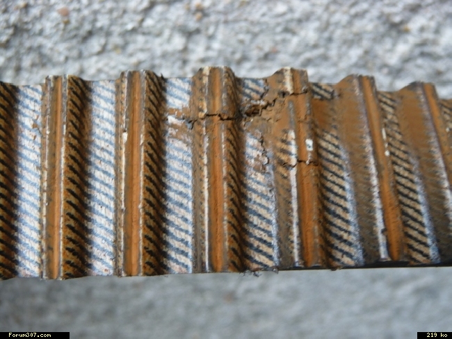

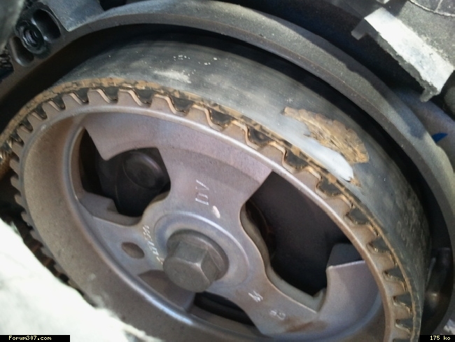

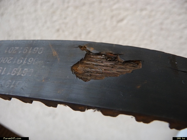

oui 10 ans ou 240 000 c'est dans un monde des "bisounours" quand tout va bien...et encore !
sauf que !
sur le DV6 et DV6A, il y a un souci d’étanchéité au niveau de la poulie du vilebrequin...
l'humidité arrive à s'infiltrer et la courroie s'oxyde plus rapidement que prévu...
alors perso ça sera 8 ans et 100 000 kms...
après si vous aimez jouer à la roulette russe...
cette courroie à 180 000 kms
6 ans...moteur DV6
à vous de voir...
les images ça parle mieux...
1. ORIGINE
Entrée d'humidité par la poulie de vilebrequin - Particules de rouille retrouvées dans le carter distribution au niveau de la courroie de distribution, des poulies et du pignon de la pompe à eau - Oxydation de la courroie de distribution.
2. INTERVENTION APRES-VENTE
Nettoyage de la façade de distribution.
Remplacement de la courroie de distribution.
NOTA : Ne pas remplacer la pompe à eau.
207, Partner 2 :
Temps : 3.30
Code opération :99531A
vehicule impacte : 1007 207, Partner 2 ,407, 307, 307 RESTYL, 308 ,
Partner , Expert 3 ...

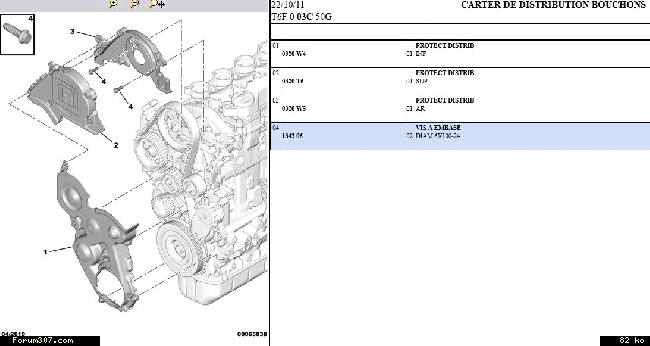

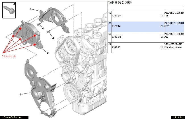

Exact il y a un petit carter en partie haute (pièce 2 sur le schéma), il faut enlever quelques vis et écarter les deux tuyaux combustible au-dessus du carter, c'est ça le plus gênant (a priori il faut couper le collier plastique qui maintient les tuyaux... il faut donc avoir un collier de rechange)... Je ne l'ai pas encore fait mais j'ai bien observer pour le faire dans l'avenir.

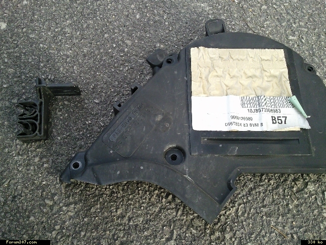

MessagePosté le: Ven 30 Nov 12 à 19:07    Sujet du message: Répondre en citant

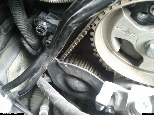

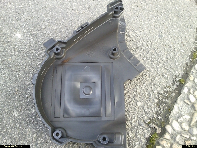

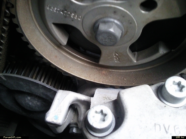

ericrobain je pense que l'on ne peut pas vraiment controler la courroie sans la déposer (voir ce lien : http://www.forum-auto.com/pole-technique/mecanique-electronique/sujet562251.htm ) mais ca donnera qd meme une bonne idée de son état général (si anomalie) et ca me permettra surtout de voir si y'a présence du défaut d'oxydation ! meme si l'entrée d'humidité se fait par le bas (poulie de vilebrequin) on peut retrouver l'oxydation sur la courroie depuis le haut de la distrib (voir message a marco26 avec sa fameuse fiche B1EW0EQ0 et ses belles photos), la fiche précise le defaut : "Moteur bruyant ( Côté distribution) - Bruit de crissement de la courroie de distribution", et moi c ce que je crois entendre sur ma 307, une sorte de crissement ou de sifflement en continu ... ca vaut bien le coup de démonter la partie suppérieur du carter pour jetter un oeil ! !

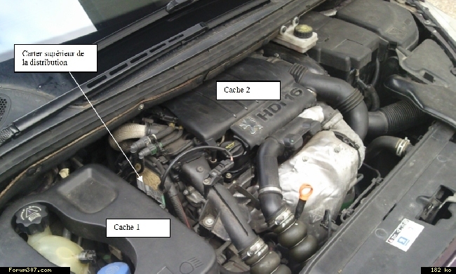

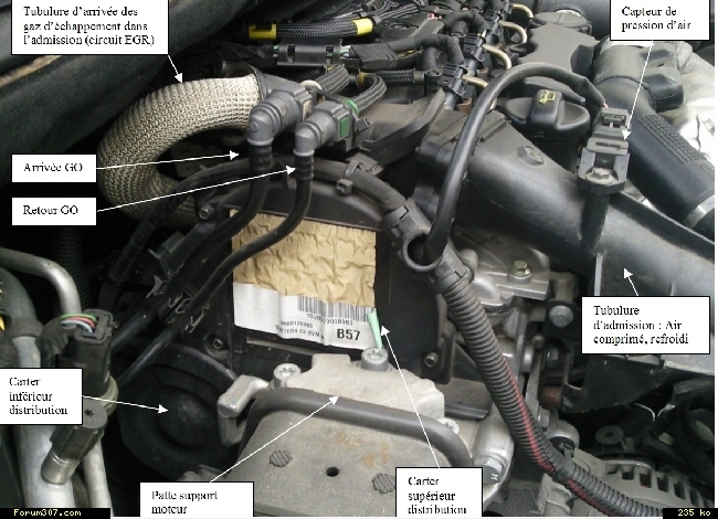

pour commencer, voici mon 1.6 110ch DV6TED4 sans FAP (ce qui fait que je n'ai pas de doseur d'air double sur le circuit d'admission, avec juste le capteur de pression d'air et sans capteur de température) ou on situe facilement la distribution coté gauche du moteur :

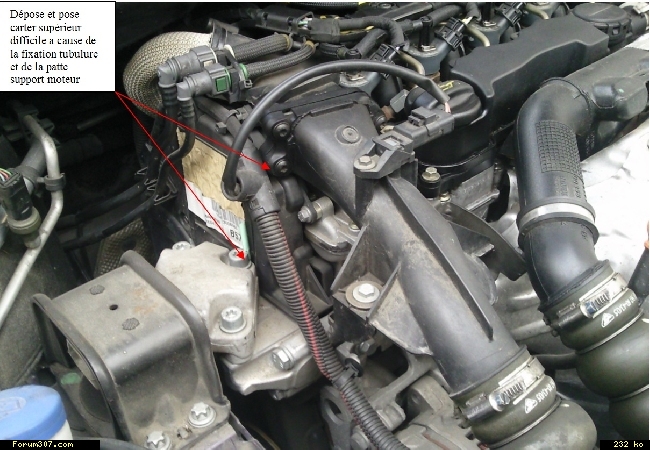

DEPOSE :
- enlever les caches 1 et 2 pour y voir plus clair et avoir plus de place (le cache 1 s'enleve tres facilement : pousser le centre des 2 attaches plastiques pour libérer puis déclipé l'attache du bas, le cache 2 se déboite facilement en 4 points)
- débrancher délicatement le connecteur electrique du capteur de pression *
- couper les collier plastiques qui maintienne le caplage sur le haut du carter ( ici y'en a 2) et libérer les 2 attaches plastiques : celle au dessus de l'alternateur (facile d'acces) et celle "sous" le pare brise assez difficile d'acces (perso j'ai coupé ces 2 attaches, en fesant attention de ne pas abimer le support plastique)
- déboiter (sans les ouvrir !) les 2 tuyaux de GO au niveau du haut du carter et aussi plus bas sur le coté du carter pour donner du mou (j'ai un collier qui a été ajouter pour le maintien des tuyau GO que j'ai donc coupé)
- dévisser les 5 écrous avec une douille de 7mm, la plus merdique étant celle du bas contre le support moteur (donc prévoyer aussi en plus du clicket 1/4 une clé plate et une clé a pipe de 7)
- enfin retiter le carter supérieur : c assez dur puisqu'il est logé contre le support moteur, mais en dégageant bien le cablage et les durites on y arrive
* (pour la version 1.6 avec FAP ou on retrouve le double papillon d'air, déconnecter alors en plus, le connecteur du papillon de gauche et celui du capteur de température)
la zone de travail (cache 1 et 2 enlevés) :
POSE :
- avant de remonter le carter, démonter le support durite qui est fixé dessus (ca facilitra la suite) :
- le plus dur c de remettre le carter dans sa position d'origine (a cause de la patte support moteur et de la fixation de la tubulure d'admission juste au dessus ! et que le sortir et plus facile que de remettre) : il faut un peu tatoner (sans forcer) sachant qu'il faut bien penser que le bas du carter supérieur recouvre a la jonction le carter inferieur.
- revisser les 5 vis : finir de sérrer en controlant a chaque fois le jeu du carter (c pas la peine de serrer trop fort au risque de casser)
- replacer le support durit sur le carter et remetter tout comme c t au début avec des nouveaux collier en plastiques
durée montage/démontage et control : 1 petite heure sans se présser.

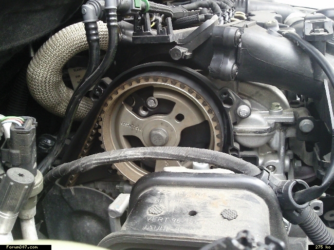

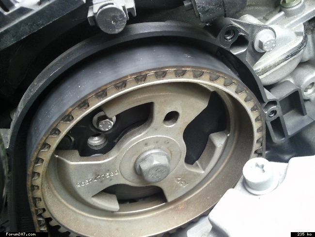

RESULTAT :
qu'en pensez vous ?
pour infos ma courroie de distribution a 88950km et tous juste 7 ans.
La question c : vu les peu de km que je fais est-ce que j'attends encore 3 ans pour changer ma courroie ???
Je vois en effet des traces d'oxydation sur la courroie et les poulies d'arbre a camme et de la pompe haute pression, mais ca me parait pas flagran ....quoique Rolling Eyes , en fait comparé au photo de marco26 s'en ait pas tres loin (excepté le pet qu'il a au milieu de sa courroie) .... bref je sais meme pas quoi en penser et ca ne m'avance pas beaucoup sur l'origine de mon bruit !
Pour etre sur et pour tester si le bruit de sifflement continu a froid ne viendrait pas plutot de ma courroie d'accéssoire, je peux carrément enlever cette derniere et démarrer pour voir (y'a pas de risque), mais le soucis c que j'ai une courroie d'accéssoire "élastique" sans galet tendeur et que sans l'outillage spéciale de demontage et surtout remontage je vais avoir du mal a le faire ....
1.6 110ch phase2 de 2005 moteur DV6TED4 sans fap
Marco26
Inscrit le: 09 Jan 2011
Messages : 2402
MessagePosté le: Ven 30 Nov 12 à 19:35    Sujet du message: Répondre en citant
j'en pense que ça fait 12500 kms/ans à peu près...
donc a changer à 100 000kms soit 10 ans maxi.
On ne voit pas l’état des dents sur le plat de la courroie.
on devine sur le chant de la courroie que la garniture métallique commence a s'oxyder.
Si on passe le doigt sur le galet qu'est ce qu'il reste sur le doigt ? de l'oxydation ?
Sinon si on lève la roue droite et qu'on passe la 1 ere, en faisant tourner la roue avec le pied, on devrait faire aussi tourner la courroie pour voir son intégralité.

MessagePosté le: Ven 30 Nov 12 à 20:56    Sujet du message: Répondre en citant
salut marco26,
en fait je l'ai vite remonter pour aller au taff, mais j'ai remarquer un petit depot sur la poulie d'arbre a came :
et au niveau du carter sur le coté intérieur une petite trace qui suit la courroie :
mais c pas méchant.

donc la courroie distrib après 9,7 ans & 98000 kms est quasi comme neuve si j'ose dire !
Les galets de distrib et accessoire c'est pareil: excellant état, pas un poil de jeu ! (le tout changés qd-même puisque j'avais les neufs)
Seul la courroie accessoire présente des miliers de mini-craquelures en surfaçe.
Sinon ben c'est un peu la mer** à faire, faut pas avoir des gros doigts Laughing

Merci pour cet excellent tuto Zedka : svp à mettre dans la section "Dossiers et tutoriaux" messieurs les modos Super content :D
