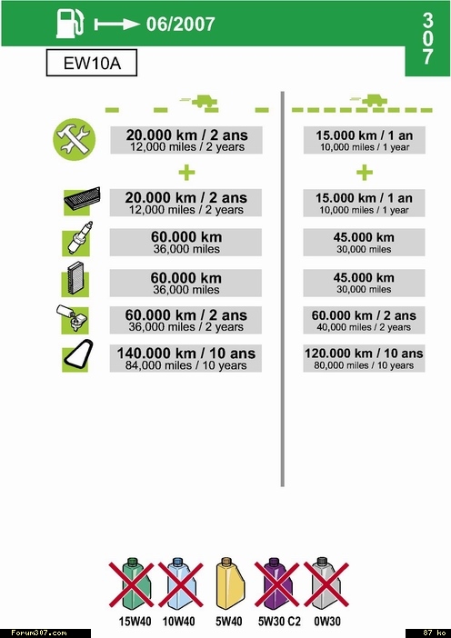

Posté le: Dim 23 Déc 07 à 19:07 Sujet du message: [Dossier] Révisions et fréquences d'entretien |
* La légende des dessins se trouve plus bas. La différence entre colonne de gauche et colonne de droite également.
Moteurs essence
Tous moteurs essence sauf EW10J4S (2.0e 180ch) et EW10A (2.0e 141ch) de 04/2001 à 12/2006 :
Tous moteurs essence sauf EW10J4S (2.0e 180ch) et EW10A (2.0e 141ch) à partir de 01/2007 :
Moteur EW10J4S (2.0e 180ch) :
Moteur EW10A (2.0e 141ch) de 03/2005 à 05/2007 :

Légende :
Usage normal
Usage intensif (petits trajets multiples, circulation majoritairement en ville, conditions difficiles, etc...)*voir note plus bas
Révision (vidange)
Changement du filtre habitacle (celui de la clim)
Changement des bougies (concerne les moteurs essence)
Filtre à essence (présent uniquement sur les 307 destinées aux pays où la qualité du carburant est inférieure [ne concerne pas l'Europe par exemple] ; la colonne de droite "usage intensif ou en conditions difficiles" correspond ici à ces pays, dans lesquels le changement de filtre à essence se fait selon le kilométrage préconisé)
Changement du filtre à gasoil
Changement du filtre à air
Changement du liquide de frein
Changement du FAP
Remplissage en additif pour le FAP
Changement de la courroie de distribution
Tout en bas des fiches, ce sont les types d'huile moteur qu'il faut utiliser.
Note : l'usage intensif, tel que l'entend Peugeot, est défini ainsi :
- utilisation urbaine (type taxi)
- porte à porte permanent
- petits trajets répétés, moteur froid par basse température
Ou utilisation dans les :
- pays chauds avec température fréquemment au dessus de 30°C
- pays froids avec température fréquemment inférieure à -15°C
- pays à atmosphère poussièreuse
- pays possédant des carburants et lubrifiants non adaptés aux recommandations Peugeot
