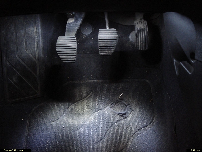

J'ai mis des éclairages aux cave à pieds, c'est bien pratique la nuit quand il n'y a pas beaucoup de lumière car les plafonniers sont un peu juste.

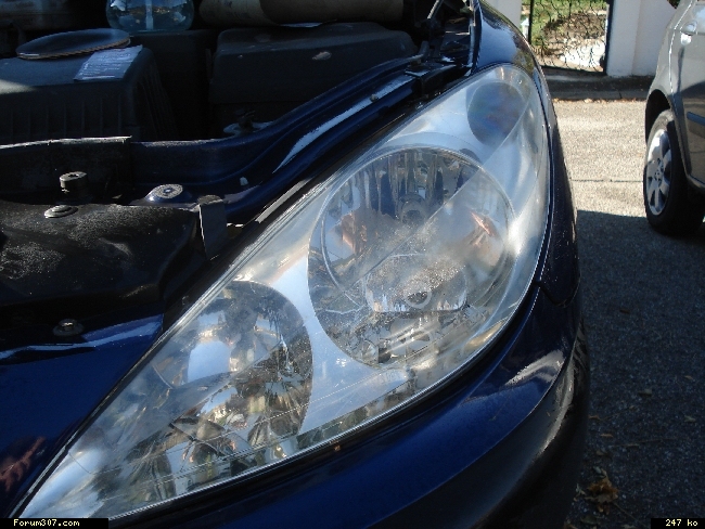

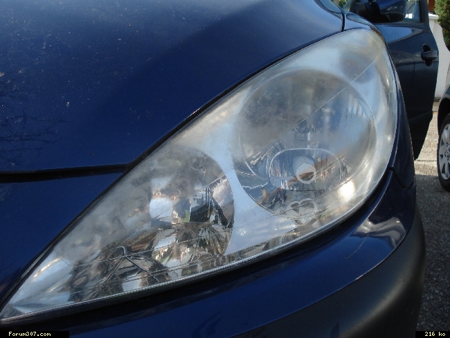

petite mise à jour: rénovation du phare avant gauche !
Je me suis enfin lancé ce matin, beau temps, soleil et pas trop froid.
Matériel utilisé:
- 1 feuille de papier de verre 1200
- 1 feuille de papier de verre 2400
- 1 feuille de papier de verre 4000
- 1 disque en caoutchouc.
- de l'émeri (pour polir les fibres optique)
- 1 pulvérisateur
- 1 chiffon
- 1 paire de ciseaux
- 1 phare fané!

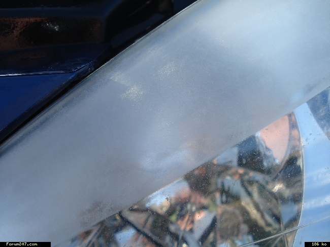

Etat du phare avant rénovation:
J'ai commencé par le papier de verre 1200, collé au double face sur le disque en caoutchouc. Mouvement circulaire sur toute la surface supérieure.
Bien mouiller le disque et le phare (avec le pulvérisateur c'est plus facile)
Il faut avoir une surface homogène, dépolie et sans traces.
Nettoyer à l'eau et essuyer pour vérifier la surface.
Ensuite passer au 2400, même procédure mais le temps de polissage est plus long.
Ensuite passer au 4000, même procédure mais le temps de polissage est encore plus long.
Pour finir passer un coup d'émeri sur le disque caoutchouc pour polir la glace du phare. (c'est super long et devrait durer une dizaine de minutes mais j'ai abrégé au bout de 5 minutes car le bras faiblissait Hiiiiii :) )
résultat final :
Je suis bien content de moi, 50€ la rénovation de phare chez Peugeot, bien là je les aient dans ma poche au moins!!

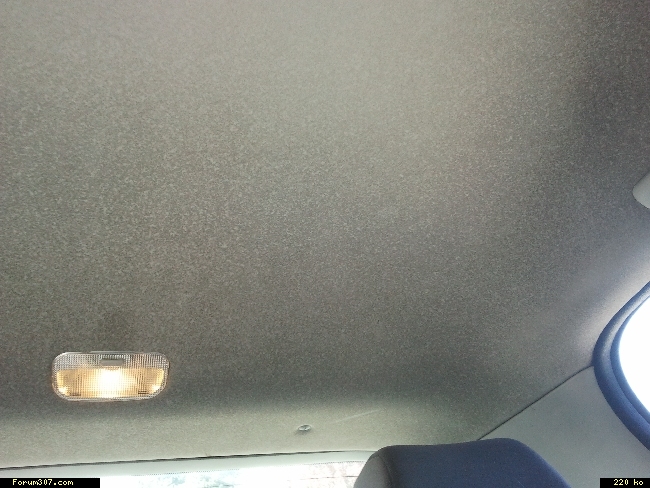

Petite mise à jour,
Aujourd'hui c'était opération nettoyage, moquette, sièges et ciel de toit.
Pour se faire, location d'une shampouineuse pour le week-end. J'ai commencé pas les tapis 3D pour me faire la main, et le résultat fut assez "surprenant". L'eau de lavage était toute noire.
J'ai attaqué ensuite les moquettes (pas trop sale grâce aux tapis), le fond de coffre, puis les sièges et la banquette. Pour finir le ciel de toit, et là c'est vraiment dur, les bras en l'air à frotter ça casse un peu...
Bref voici quelques photos avant, après, du ciel de toit. C'est pas parfait mais il a bien changé de couleur!
et le produit "miracle"
Bien laisser sécher l'après midi les 4 portes et le coffre grand ouvert au soleil et hop, une voiture qui sens bon le propre!
