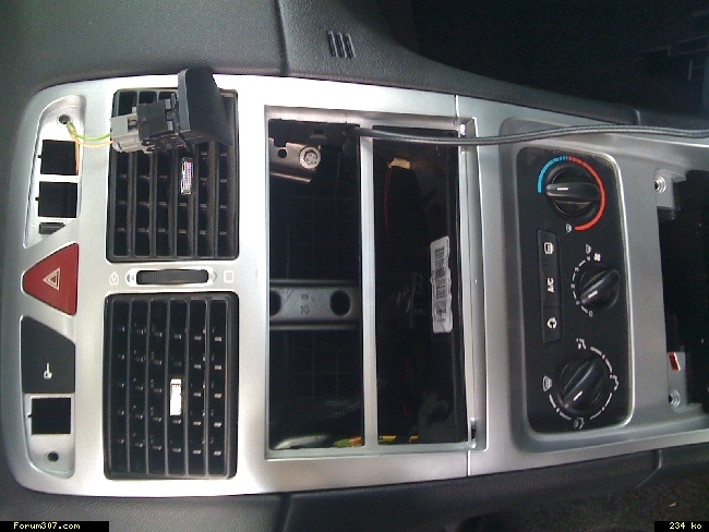

samfa a écrit :
Toutes les photos de la console centrale sont toujours manquantes Crying or Very sad . Pouvez-vous illustrer ces étapes ???
Pour ma part, j'ai pu réaliser les étapes suivantes:
Citation:
Une clé TORX 15 vous sera nécessaire pour l'ensemble de la console. Vous avez deux vis aux extrémités, dévissez.
La haut de la console vient à vous, vous pouvez dès à présent enlever le bouton de warning en rapprochant les deux pates situées à ses extrémités puis le déconnecter.
Il vous faut retirer la bas avant de continuer car d'autres vis, fixant le haut, sont cachées par l'élément du bas.
Ouvrez le cendrier, appuyez, tirer vers vous, il vient tout seul.
Dévissez les deux Torx que le cendrier cachait :
cf photo :
Mais je ne voit pas comment faire la suite :
Citation:
Puis dégagez le morceau du bas :
Le levier de vitesse est clipsé au bas. Vous devrez donc le décliper comme le schéma. Attention toutefois, soyez vigilant car nous avons du plastique entre les mains et il faut un peu de force à ce stade du démontage :
Maintenant, vous devez déclipser les autres autour mais ils sont plus faciles que les deux premiers...
Tournez la base déclipsée, tenez la tandis que vous retirez le bas de la console.
Le bas de la console est entre vos mains
Pouvez-vous décrire (ou mieux, illustrer) ces étapes ?? Comment sort-on le levier de vitesse ? ou sont les clip et dans quel ordre les sort-on ?
Merci d avance

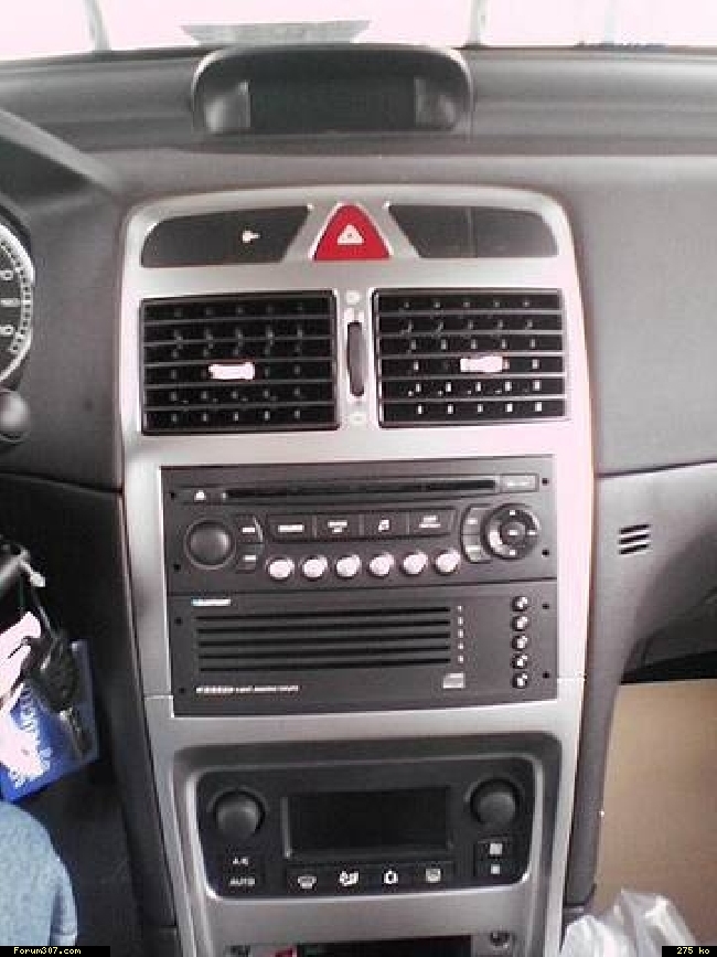

PI, je cherche a voir jusqu'ou va la prise FACRA et ou sont "lâché" les câbles des HP.
Les boutons sur la photo en haut de la console.
Tu a des caches à la place car tu n'y pas l'alarme ni l'esp

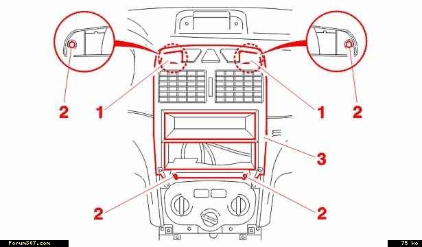

Dépose - repose : Façade centrale supérieure
1. Dépose
Déposer :
L'autoradio
Le chargeur 5 CD ou le boîtier ISO (suivant équipement)
La façade centrale inférieure
Figure :
Déposer :
Les 2 obturateurs ou commutateurs supérieurs latéraux (1)
Les 4 vis de fixation (2)
Dégager la façade centrale .
Débrancher les connecteurs .
Déposer la façade centrale supérieure (3) .
2. Repose
Procéder dans l'ordre inverse des opérations de dépose.
Vérifier le fonctionnement des équipements électriques.

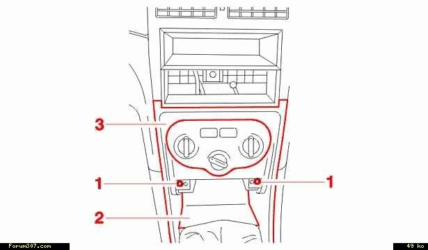

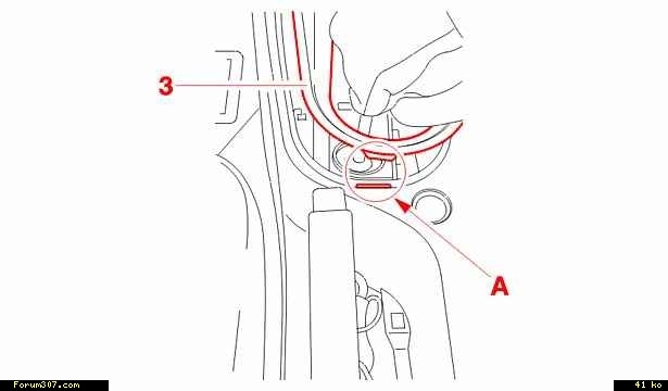

Dépose - repose : Façade centrale inférieure et boîtier cendrier
1. Dépose
Déposer :
L'autoradio
Le chargeur 5 CD ou le boîtier ISO (Suivant équipement)
Le cendrier
Figure :
Déposer :
Les 2 fixations (1)
La garniture caoutchouc (2) du vide-poches central inférieur
Déclipper :
Le soufflet de levier de vitesses
La partie supérieure de la façade centrale inférieure (3)
Faire passer le soufflet du levier de vitesses à travers la façade (3), en prenant soin de ne pas détériorer le soufflet.
Déposer la façade centrale inférieure (3).
Dégager le boîtier cendrier après avoir désolidarisé l'éclaireur.
2. Repose
Figure :
Reposer le boîtier cendrier, après avoir positionné l'éclaireur .
Emboîter la patte inférieure de la façade (3) sur la console de plancher : En (A).
Clipper en partie supérieure.
Continuer les opérations de repose dans l'ordre inverse des opérations de dépose.
