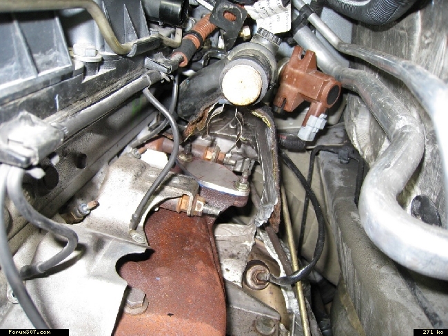

je suis possesseur d'une 307SW griff 2.0L HDI 136cv de 2004 avec 130000km.
mon problème est de savoir si quelqu'un a déjà remplacé les bougies sur le 2.0l 136, car elle sont inaccessible faut t'il démonter le cache culbuteurs ?
j'ai pu les testé a l'ohmétre par la prise de faisceau qui se trouve a gauche du cache culbuteurs et j'ai pu constaté que 3 été morte sur les 4.
sachant que je fais beaucoup de ville avec de faible parcours en semaine, je voudrais que le post-chauffage fonctionne au mieux pour une monté en température plus rapide et évite un dysfonctionnement du FAP
je vous remercie d'avance
307 SW griff 2.0L HDI 136cv
VAL74
Inscrit le: 21 Aoû 2007
Messages : 2750
Localisation : Haute-Savoie
MessagePosté le: Lun 14 Jan 13 à 21:18    Sujet du message: Répondre en citant
Salut @lexleviking
oui déja fait sur mon 136 et c'est effectivement un cauchemar,
j'avais viré l'échangeur egr que je n'ai jamais remonté d'ailleurs et la vanne aussi Monsieur VERT ...
Arrow http://www.forum307.com/viewtopic.php?t=39691&start=60
On voit les bougies là:
par-contre l'échangeur est déja enlevé (conf. bouchon de liège dans la durite) échangeur qui biensûr est bien en travers devant les bougies Evil or Very Mad sans l'enlever doit y'avoir une bougie que t'auras pas ou alors j'avais pas de clés adéquates à 12 cardans Laughing
en gros pour libérer de la place faut:
- virer essuis-glaces / mousses insonorisantes / baie de pare-brise
- défaire le support moteur av droit pour baisser un peu le moteur (cric sous le carter biensûr)
Même avec ça tu y vois rien, c'est tout avec un petit mirroir Twisted Evil
faut pas avoir des grosses paluches Laughing et faut les tites clés qui vont bien: petit cliquet/cardan
Voilà compte y l'après-midi, bonne chance Wink

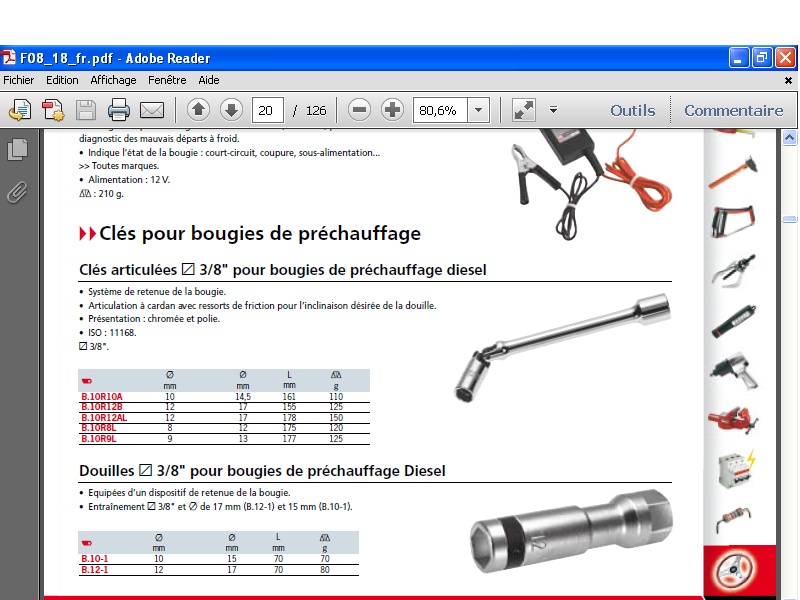

c'est clair qu'il faut les clés adéquates pour les bougies!ça fait un moment que j'ai investi dans ces outils spéciaux vu le nombre de bougies que j'ai changé sur mes caisses et celles de mes amis !

À voire la clé elle peut être remplacé par une douille longue un cardan et une rallonge et vu l'emplacement mieux vaux prévoir un ement et un croc
tu es mécano !ce n'est pas un problème pour toi !il suffit de se fabriquer parfois ses propres outils! Wink
