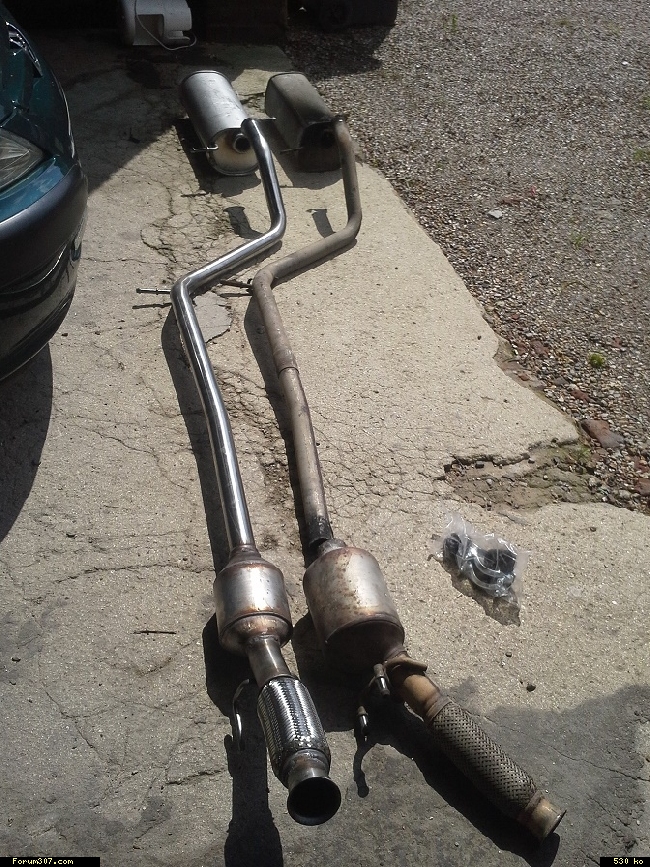

MessagePosté le: Lun 20 Avr 15 à 12:18    Sujet du message: Répondre en citant
Et une petite photo de l'échappement tout neuf ...
