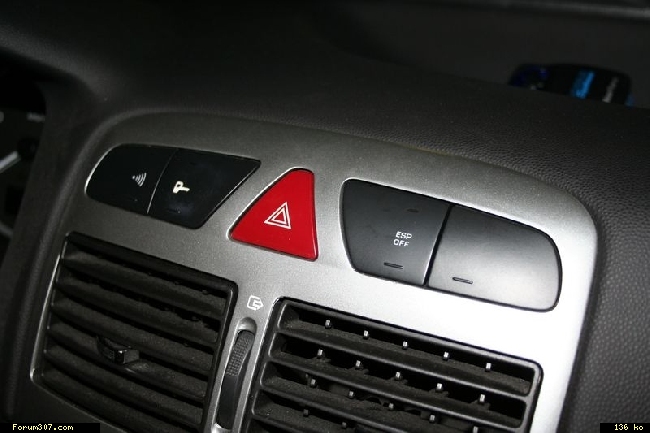

j'apporte ma modeste contribution à cet excellent forum en vous postant un tutoriel sur le montage du bouton ESP sur une 307 phase 1 qui en était donc dépourvue.
C'est très simple et ça prend deux minutes...
Idea ATTENTION: La pose du commutateur n'ajoutera en AUCUN cas la fonction ESP si votre véhicule n'en dispose pas des le départ (icone ESP dans le tableau de bord au démarrage pour vérifier). Pensez à vérifier sa présence sinon le bouton ne vous sera d'aucune utilité Exclamation

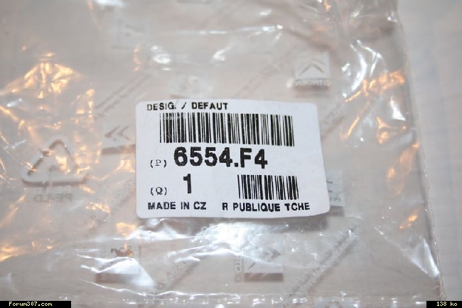

Tout d'abord allez commander chez Peugeot ledit commutateur; il porte la référence 6554.F4 et vous coutera la modique somme de 19.30 euros!

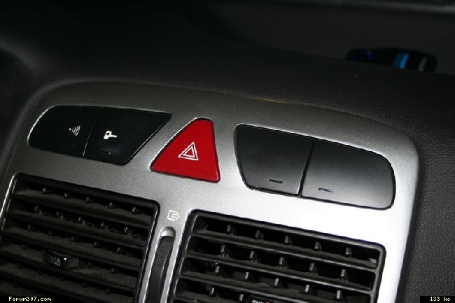

Voila la console centrale et son "faux" bouton:

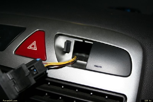

Insérez alors l'extrémité d'un tournevis plat recouvert d'un chiffon (pour éviter d'abimer le plastique de la console) dans l'espace autour du faux bouton et faites délicatement levier pour le désolidariser légèrement de la console. Faites le à plusieurs endroits différents tout en tirant le faux bouton vers vous; en effet les petits clips plastique qui le retienne ne sont pas autour du faux bouton mais beaucoup plus en profondeur comme sur le vrai. il faut donc le tirer quasiment dans l'axe en "cigognant" un peu et normalement il va céder...

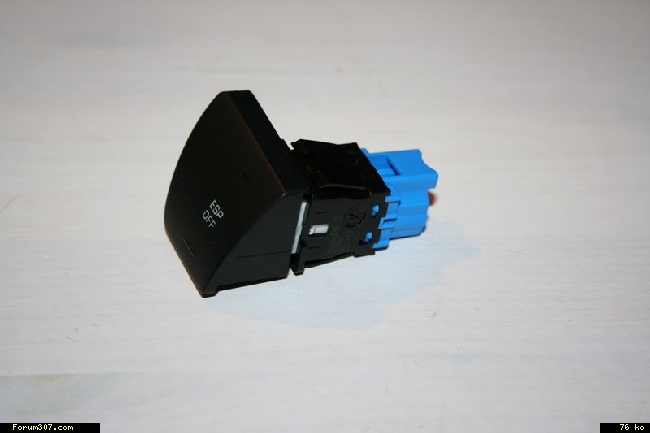

Ce qui nous donne ceci:

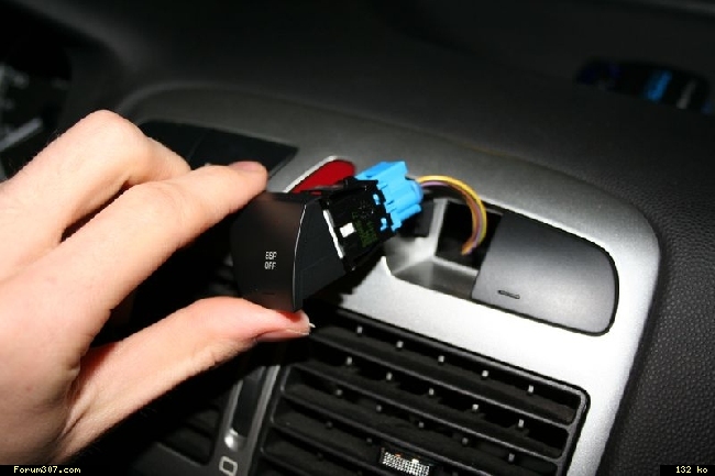

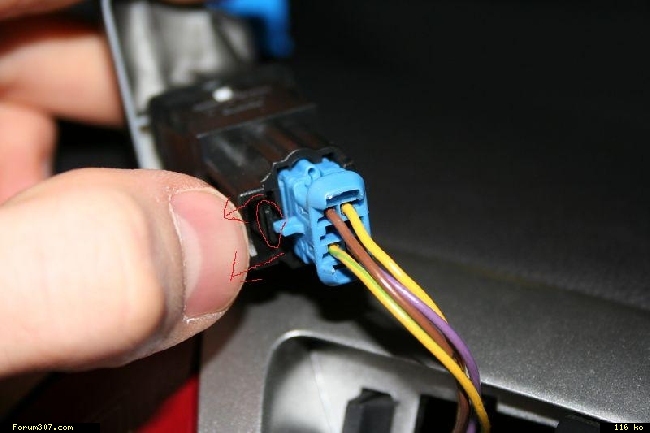

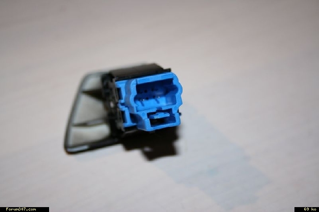

Il faut ensuite déconnecter la prise bleue pour libérer le faux bouton; elle est maintenue par un petit clip qu'il faudra maintenir pour libérer la prise:

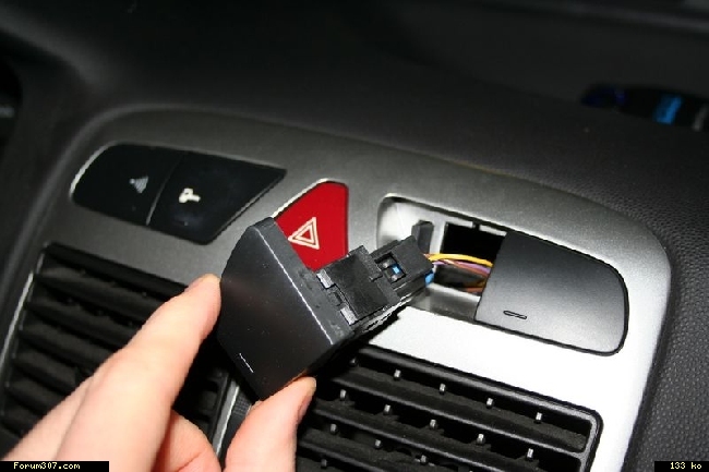

On y clipse ensuite à la place le contacteur ESP:
Et on reclipse le tout dans la console centrale par une simple poussée et tout est en place:
Et voila, à vous de jouer !
