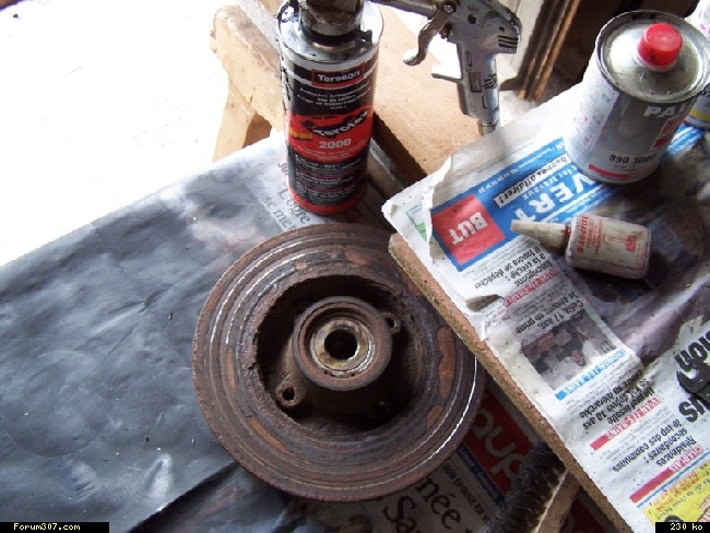

Bon je m'occuperais des feux après,
ma voiture n'a presque pas roulé pendant 4 mois en hiver (juste fait trempette dans le sel toute les 2/3 semaines) y'a 3 ans pour cause d'hopital, et voilà la gueule des diques ar
la façe intérieure: Shocked
l'extérieur lui est correct mais a mit plus d'un an a redevenir brillant !

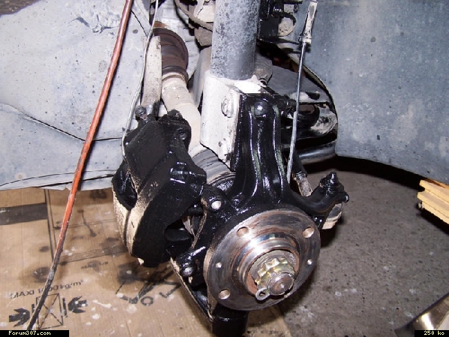

Plaquettes grippées de chez grippées !
Donc ben CT refusé, alors je change tout Twisted Evil
avec:
- purge du lockeed
- peinture étrier
- graissage colonnettes d'étriers et appuis de plaquettes
- goudronnage bas de caisse et dessous

les disques par contre c est pas du julio touch Laughing jamais y auras de la rouilles sur une de mes caisses Laughing Monsieur VERT ...

Ouais mais y'a pas de sel par chez toi sur les routes,
pourtant je roule pas pèpère je t'assure Laughing
et j'avais la flême d'y démonter Monsieur VERT ... par contre quand j'y fait j'y fait bien Laughing

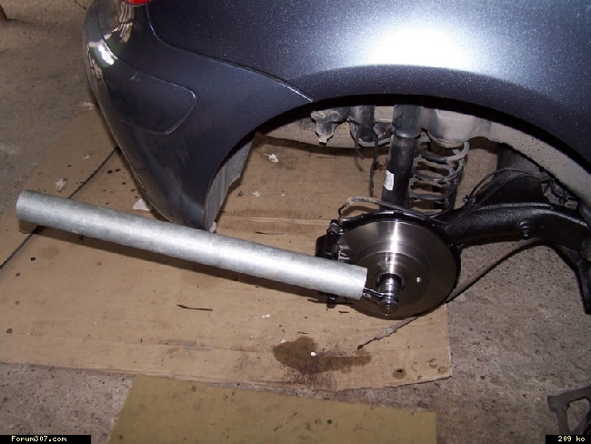

La rallonge de clé pour débloquer l'écrou central ar Super content :D
dans ma lancé je fais pareil à l'avant Monsieur VERT ...

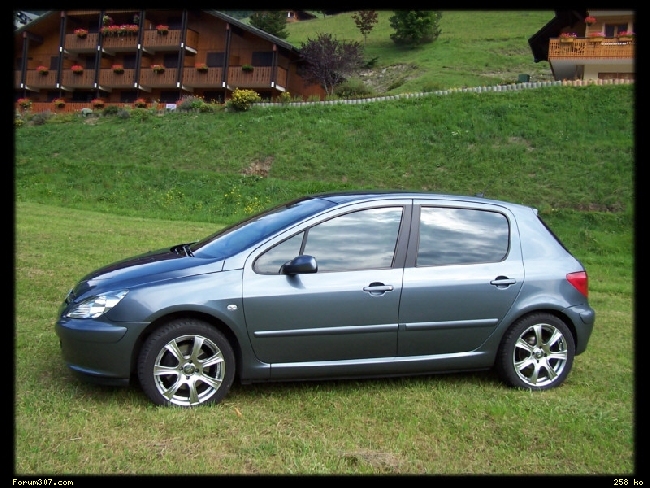

MessagePosté le: Dim 31 Aoû 08 à 19:02    Sujet du message: Répondre en citant

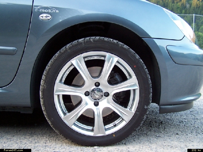

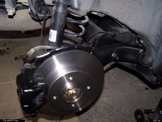

Me voilà donc monté avec les 4 freins full neufs, étriers noirs,
et mes anciennes jantes hiver, peinture refaite avec traitement reflector Cool , montées en FK452 225/45-17:
Vos avis sur ces jantes Question

MessagePosté le: Dim 31 Aoû 08 à 19:12    Sujet du message: Répondre en citant
nickel

MessagePosté le: Dim 31 Aoû 08 à 20:09    Sujet du message: Répondre en citant
Faudrait retirer les autocollants e-motors (j'aime pas trop ce mandataire en plus ...) Clin d'oeil ;)

MessagePosté le: Dim 31 Aoû 08 à 21:54    Sujet du message: Répondre en citant
Belles jantes. Cool
Elles vont bien à la voiture et ressortent bien avec ton gris-fer. Wink
Bravo Clap clap clap

MessagePosté le: Lun 01 Sep 08 à 17:10    Sujet du message: Répondre en citant
Merci les gars !
seb66playa Arrow pour l'autocollant e-motors, y'en reste qu'un seul, assez discret et me plait bien
(satisfait de ce mandataire, compétitif, a part les 2 mois d'attente pour la carte grise Confused )

Doomulation a écrit :
J'ai jamais vu ce produit anti gravillon, jvé me renseigner Clin d'oeil ;)
regarde sur la 1er photo en haut de cette page, c'est la bouteille avec le pistolet Wink
par contre pour ça il te faut trouver un pistolet et de l'air comprimé of course, encore qu'étant pas trop visqueux non plus ça se trouve on peut y étaller avec un vieux pinceau...

Ah ouais j'ai mit "goudronnage des bas de caisse" mais en fait oui c'est bien l'antigravillon dont je te parle, de la résine/goudron qui durcit en sechant, donc non pas à la bombe ça !
Par contre oui il me semble bien avoir vu des bombes de goudron pour insonoriser les portières par ex Wink mais est-ce que ça sèche ou ça reste tjrs collant ça faut savoir Exclamation
