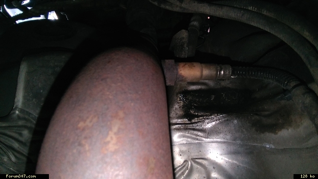

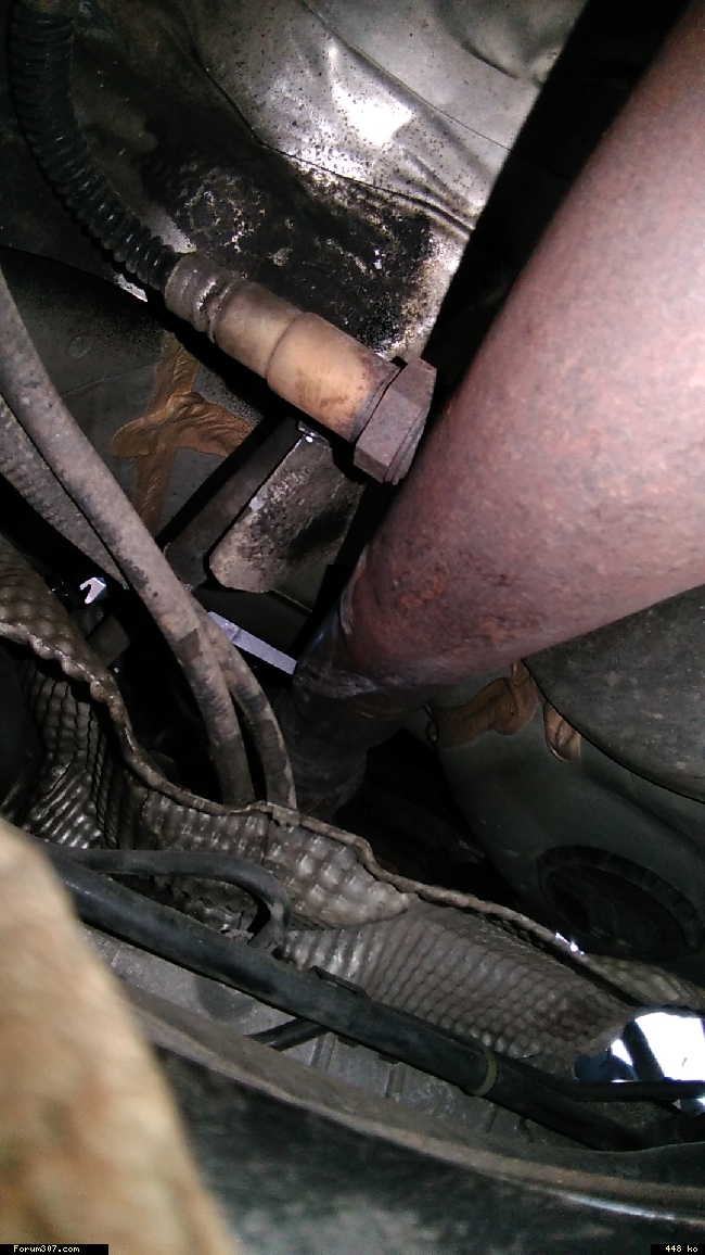

ayant toujours ces mêmes problèmes et pensant pour ma part à une fuite d'air, j'ai vu de la suie au niveau de la sonde lambda.
Ext ce que cela peut expliquer cette impression de fuite d'air et les trou au démarrage et à l'accélération?
Je n'ai malheureusement pas 2500 à mettre dedans mais la date du contrôle technique approche et je ne sais pas si ca passe.

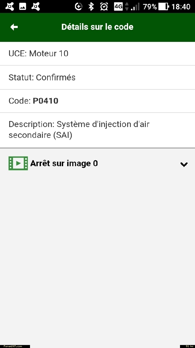

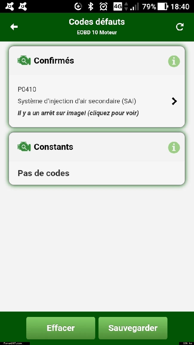

Salut c'est la sonde lambda avale sa (apres catalyseur)? C'est quoi le code qui est indiqué avec la valise?
alex-64
Inscrit le: 29 Juil 2017
Messages : 97
Localisation : ILLE ET VILAINE
MessagePosté le: Ven 21 Sep 18 à 07:03    Sujet du message: Répondre en citant
Bonjour Keshav26.
Je ne connais pas le code de la valise.
Tout ce que je sais c'est que j'ai régulièrement le défaut "système d Air secondaire défaillant". (Vu avec le petit diagnostiquer 327)
Chez Peugeot idem et même localisée à la pompe à air secondaire (que j'ai changé pour rien....merci Peugeot )
mais au bruit, je pense vraiment qu'il y a une prise d'air dessous.

Alors en fonction de ce que tu m'as communiqué mon outil m'a sorti
P0410 >>> Système d'injection d'air secondaire
ou
P0411 >>> Système d'injection d'air secondaire débit incorrecte
Vérifier les composants suivants:
Sonde Lambda devant le convertisseur catalytique
Avec le diagnostique suivant:
Vérifier la résistance de l'élément de chauffage
1. Mesurer la résistance entre les broches 1 et 2. Est-il entre 4 et 30 Ohm?
Vérifier la tension d'alimentation d'élément de chauffage broche 1
2. Mettre le contact. Mesurer la tension sur la broche 1. Est-il entre 12v et 14.4V?
Vérifier la masse lambda ( broche3)
3. Mettre le contact. Mesurer la tension sur la broche 3. Est-il entre 0 et 0.2v?
Contrôler la connectivité de la broche 4
4. Mesurer la résistance entre les broches 4 et le faisceau. Est-elle inférieur à 1 Ohm?
Contrôler la connectivité de la broche 2
5. Mesurer la résistance entre les broches 2 et le faisceau. Est-elle inférieur à 1 Ohm?
Voilà c'est completement à l'aveugle vu que tu ne m'as pas communiqué le code d'erreur précis...

et merci de ta réponse, mais c'est du chinois pour moi (broche 1 et 2??? résistance???).javascript:emoticon('Shocked')javascript:emoticon('Shocked')
Concernant le code erreur c'est bien le P0410.

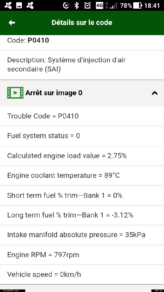

Sur la photo que tu montres est ce que c'est la sonde Lambda Avale ( sous la voiture ) ?
Question bete
1. As-tu vérifier si ton filtre a air était propre?
2. Sinon bobine et bougie sont t il neuf? (Le constructeur recommande de changer les bougie chaque 60000 KM)
Pour la sonde vaut mieux prendre des sondes Delphi ce que Peugeot utilisait d'origine...
Donne ton VIN et le photo capot ouvert je te donnerai la bonne référence des sondes lambda
Après tu sais sur le forum on est pas des ingenieur automobile on est presque tous des particulier qui essaye de s'entre aider... Wink Donc peut etre que notre diagnostique n'est pas bonne...

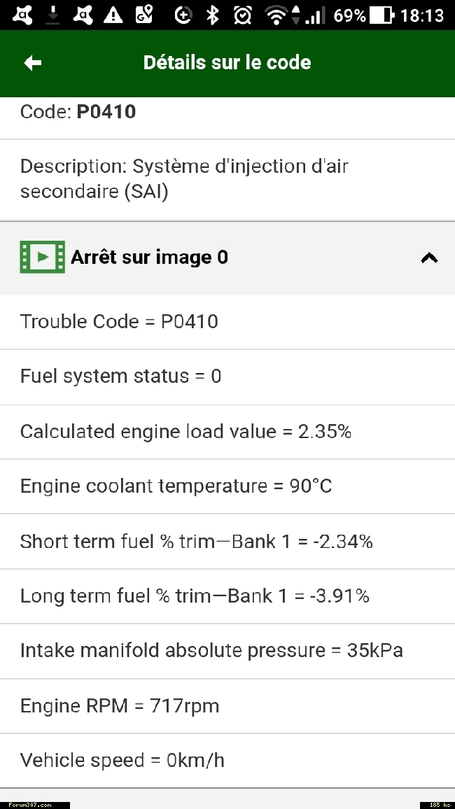

Perso je dirai sonde lambda ou sonde pression absolu (Parceque c'est lui qui communique le debit d'air dasn le tubulure d'admission au calculateur)
Sur l'image que tu montres on voit que ton pression absolu est 35kPa chez moi c'est entre 60 - 70 kPa voir plus peut etre que c'est bien le capteur pression absolu qui est en cause mais bon d'apres ton code defaut c'est le lambda...
Si tu as un multimetre il faudra controler la resistance de la sonde absolu >> J'espere que c'est ça parceque ça coute moins cher que les sonde lambda

En effet, Keshav26, tes réponse sont hyper complètes. C'est agréable car tu explique bien les choses et merci pour cela.
Pour ce qui est du diagnostic, si je change une sonde et que ce n'est pas ça, ne t'inquiète pas, je ne t'en tiendrai aucunement rigueur. Il s'agit d'un forum d'entraide (qui est parfois plus sûr que les concessionnaires).
Pour répondre à tes question, le filtre à air est propre et les bougies n'ont que quelques mois.
Donc, je vais changer cette sonde labda (au moins celle aval, c'est celle de la photo).
