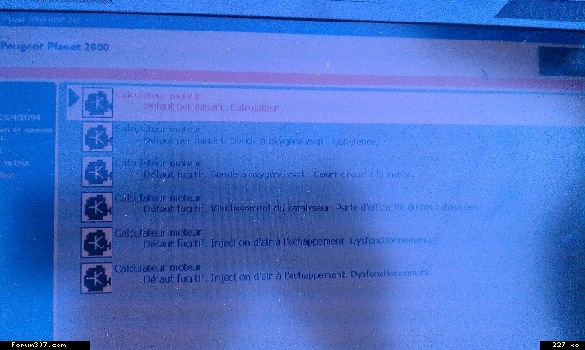

MessagePosté le: Jeu 08 Sep 11 à 18:25    Sujet du message: Re: Code défaut P0410 + Anomalie Antipollution Répondre en citant
bonsoir,
Je dispose actuellement d'une peugeot 307 2.0 16v essence de 2002.
Je viens de l 'acheté, et une semaine après j ai le témoin moteur et le message anomalie antipollution. Etant electro sur voiture de profession de base. j ai décidé d aller faire lire les défaut chez peugeot. Et se sont les défaut sur l image qui ont apparu. le seul défaut permanent était la sonde lambda aval. Je l ai donc changé et éffacé les défaut. j ai roulé 500km sans problème et maintenant cela c est rallumé. j ai un bruit aussi a l accélération entre 2000 et 3000 tours . je pense que c est le catalyseur qui est en miette. j'hésite donc à le remplacer ainsi que la vanne EGR. cependant je ne pense pas que cela puisse être les 3 choses qui soit foutu en même temps. qu en pensez vous?
merci à ceux qui n ont aucune idée sur le sujet de ne pas faire de commentaire.

MessagePosté le: Jeu 08 Sep 11 à 21:27    Sujet du message: Répondre en citant
le premier default le plus en haut ( defaut permanent )
ta essayer de double click dessus pour voire plus precisement les details ?

MessagePosté le: Jeu 08 Sep 11 à 21:30    Sujet du message: Répondre en citant
non c est malheureusement pas moi qui avait l'ordi en main

MessagePosté le: Jeu 08 Sep 11 à 21:32    Sujet du message: Répondre en citant
car le defaut comme sa c'est vague
apres je sais pas si c'est un pote ou un garage qui ta fait le diag mais si c'est un pote demande lui de refaire le diag Clin d'oeil ;)
si c'est un garage demande lui plus de detail sur le defaut constater
Messages : 17002
MessagePosté le: Jeu 08 Sep 11 à 21:37    Sujet du message: Répondre en citant
comme dit Asp2p il nous faut les n°des codes défauts ainsi que la ref moteur et calculateur moteur..
c est un garage peugeot et vu que j ai pas voulu faire la sonde chez eux je vai pas retourner leur demandé de faire un diag. Cependant je pense pas que le boitier soit mort sinon on pourrait pas l intérroger.
par contre la sonde était bien raide car les valeur en volt n'était pas correct.
