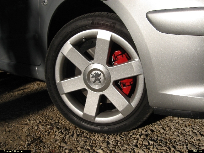

MessagePosté le: Mar 29 Mai 07 à 18:34    Sujet du message: Répondre en citant
Salut Vinch ! Coucou (c'est nous ?)
Non, la HDi 136 est en 302mm d'origine. Wink
C'est reconnaissable aux espèces de cables gris qui sont sur les étriers.
Ce sont les plus gros étriers dispo sur 3O7.

MessagePosté le: Mar 29 Mai 07 à 21:05    Sujet du message: Répondre en citant
TofDom a écrit :
Jobite, normalement toutes les plaquettes sont fixés par ces "tiges" qui font ressort
exemple les plaquettes de Arka, ele sont différemments posées mais on les distingue clairement Clin d'oeil ;)
vi tof, mais là les tiges sont à l'extérieur de l'étrier en 302 alors que sur celle d'arka, elles sont "planquées" sous l'étrier (en plus on peut pas trop comparé car pour arka la photo c'était pour les plaquettes arrières) Monsieur VERT ...
De plus sur la mienne qui est en 283 je n'ai pas ses tiges, c'est clair, sur mes étriers avants Wink
Par contre j'ai bien les "ressorts" de rappel sur les plaquettes mais pas sur l'extérieur des étriers (vi je sais je me répète Super content :D )
