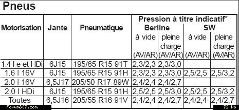

D'après la RTA on a ceci :

Voila ce que j'ai pour la pression des pneus:
Dom

je sèche Confused , entre la RTA et l'étiquette dans les portières une différence de 0,5 bar.

C'est aussi ce que je pensais, mais sur la RTA il marque bien pour toutes les motorisations Mad
