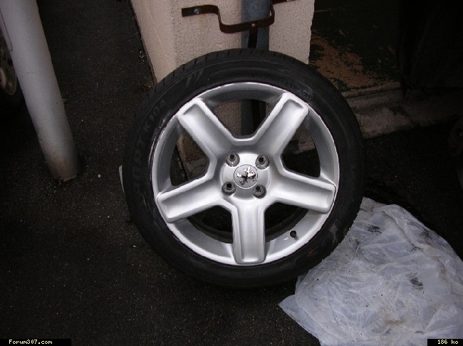

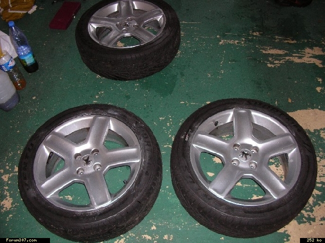

2°) Passage du jante en tôle de 15" aux challengers en 17":
les autres :
Et le montage :

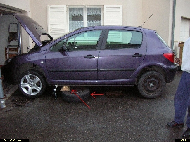

PENDANT (n'oubliez pas de mettre une cale avec un pneu par exemple, en plus du crick au cas ou, il ne faudra pas avoir d'accident!):
La différence est flagrante !!!
APRES:
Vous pouvez remarquer que la 307 est en mode Rally/dragster car les amortisseurs ne sont plus équilibrés. Il suffit de faire une marche arrière puis avant sur 3 mètres et tout redevient normal.

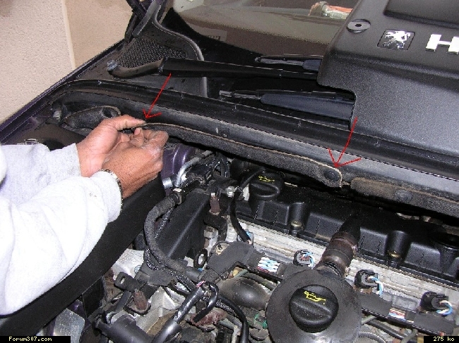

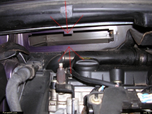

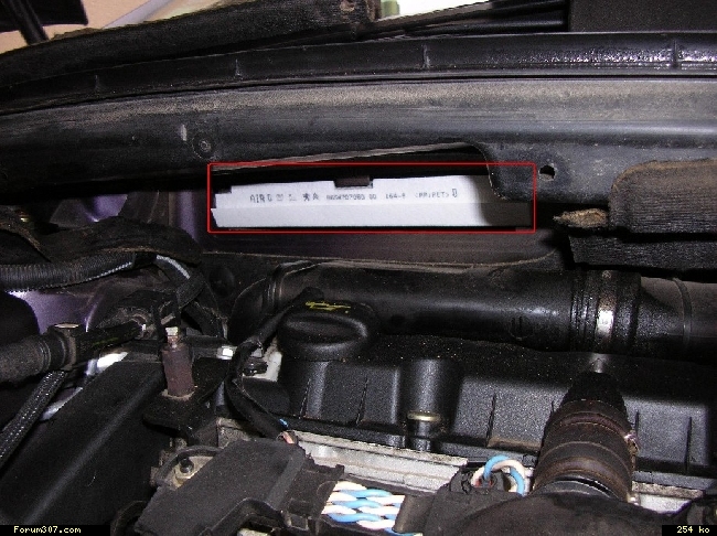

Tout d'abord le filtre à pollen, il se trouve sous le capot en face du passager (donc tout en haut à gauche):
Voici son emplacement:

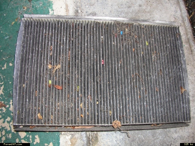

Voici la tête de l'ancien filtre, je vous dis pas comment il est crade :

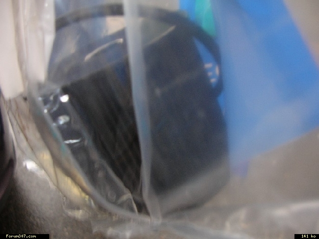

Le nouveau :
Et on remet le cache.

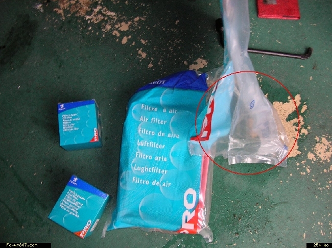

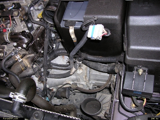

Le changement du filtre à air:

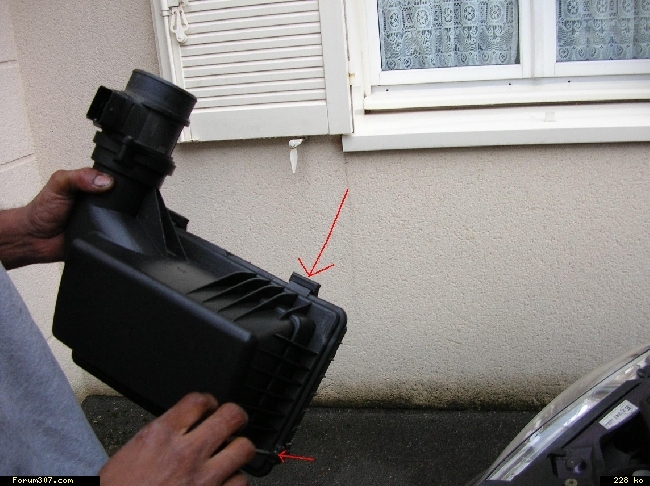

Pour cela, je vous conseille de démonter entièrement la boîte à air pour éviter d'endommager le filtre à air:
Deux visses à démonter près de la sonde et c'est enlevé:

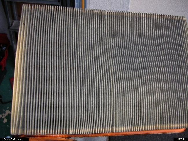

La tête de l'ancien :

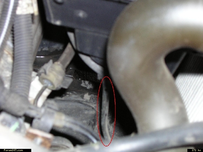

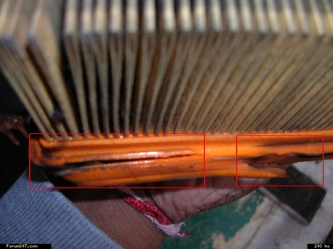

Voici le problème des mécanos qui ne démontent pas la boite à air :
Une photo du tuyau d'évacuation de l'eau de la boite à air:
On remonte ensuite tout ce bloc en suivant la méthode inverse.

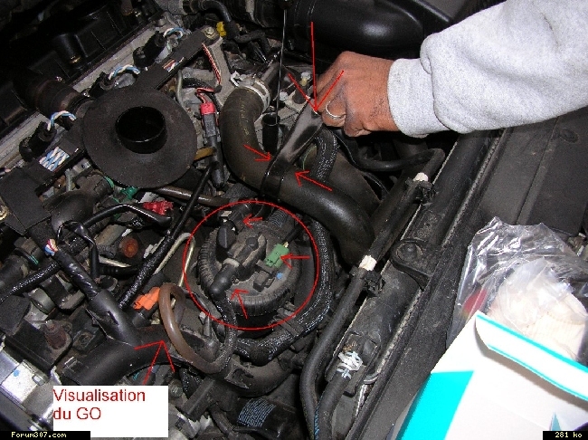

Passons au filtre à gazole:

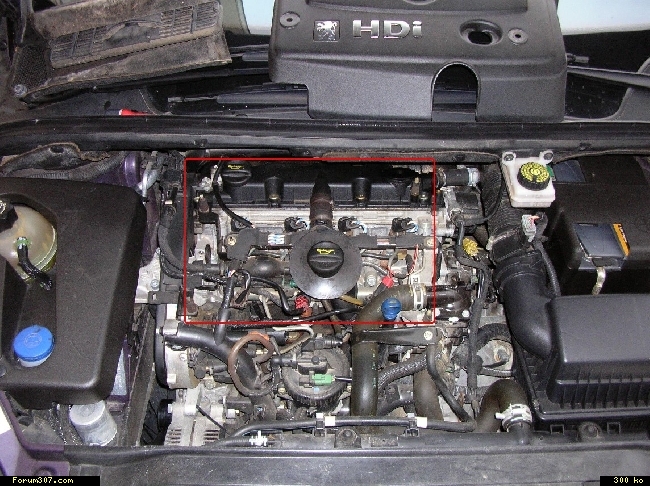

Tout d'abord ,on enlève le cache moteur supérieur:

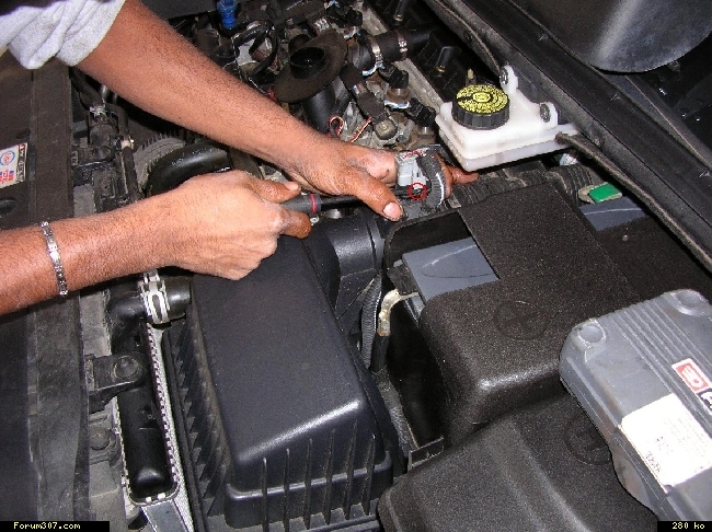

Ensuite, on débranche les trois cables reliés à la boite contenant le filtre à gazole ainsi que la petite barre métallique:
On déserre le capot du filtre à l'aide d'un tournevis et un marteau sur les encoches en plastique puis on retire la cartouche filtrante à l'aide de son pouce en le prenant au milieu car la boite est rempli de gazole. (On peut vider ce gazole à l'aide du tuyau y étant relié mais je ne l'avais pas vu ) Donc un peu de gazole à couler jusqu'au cache-moteur inférieur:
La tête de l'ancienne cartouche :
On remet la nouvelle cartouche et on referme de la même façon...
On actionne la pompe jusqu'à ce qu'elle durcit:
On démarre la voiture (normalement une seule fois) pour remettre le circuit de gazole à flot.

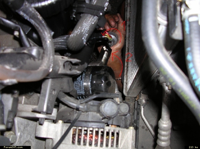

On finit par le filtre à huile:

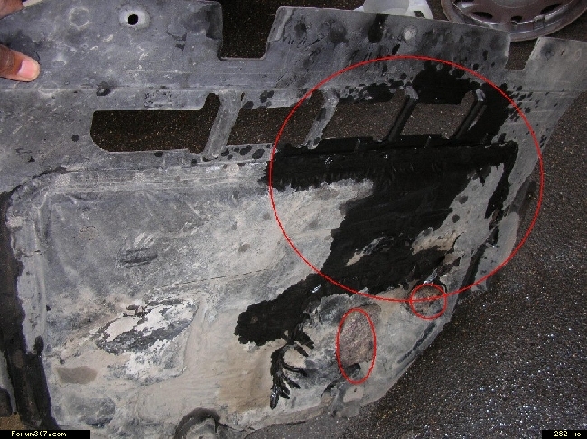

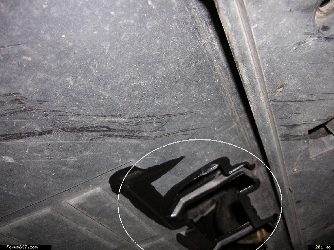

On démonte le cache-moteur inférieur en enlevant les dix vis (dévisser d'un quart de tour et la visse tombe toute seule: embout conique):

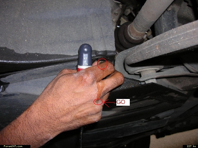

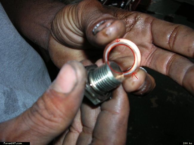

Puis on enleve le joint de vidange (photo sur d'autres topics) et après avoir attendu 2/3 minutes que tout le carter se vide (pour éviter des jets d'huile moisie trop violent!), on dévisse le filtre à huile à l'aide d'une clé à sangle:
On vide bien le tout et on remet la nouvelle cartouche de filtre à huile et on revisse un quart de tour pour la cartouche suffise amplement etc... On met un nouveau joint de vidange(c'est mieux et faire attention à l'anneau de Frodon le mettre dans le bon sens pour éviter les fuites:
On met les 4,5L d'huile (5W50 dans mon cas). On fait les niveaux (Huile, liquide de refroidissement et lave glace) comme chez M. Pigeot!
Et hop on remet les caches inf et sup et le tour et joué ! près de 200 € d'économies!

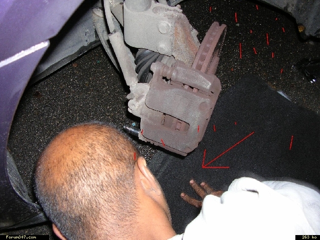

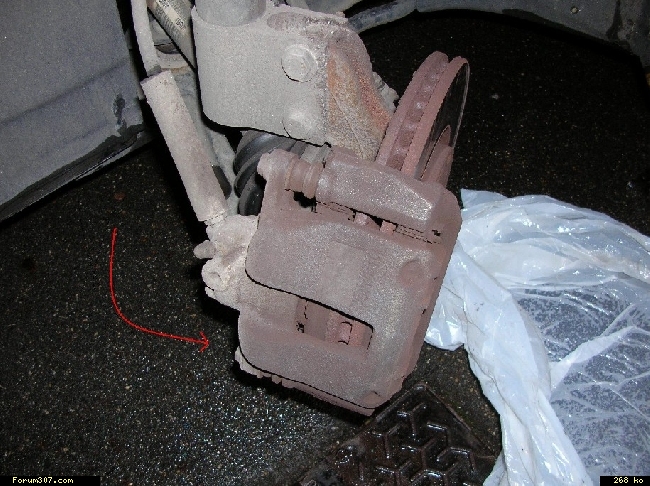

Pour cela, on démonte le pneu (çà tombe bien je changeais de monte ) et on braque à fond à gauche pour le pneu gauche et à droite pour le pneu droit:
Vous avez pu remarquez la tête des étriers etc... Ce n'est pas que de la rouille mais une poudre roux/orangée que l'on rajoute pour fixer le disque au moyeux,etc... J'ai oublié le nom???

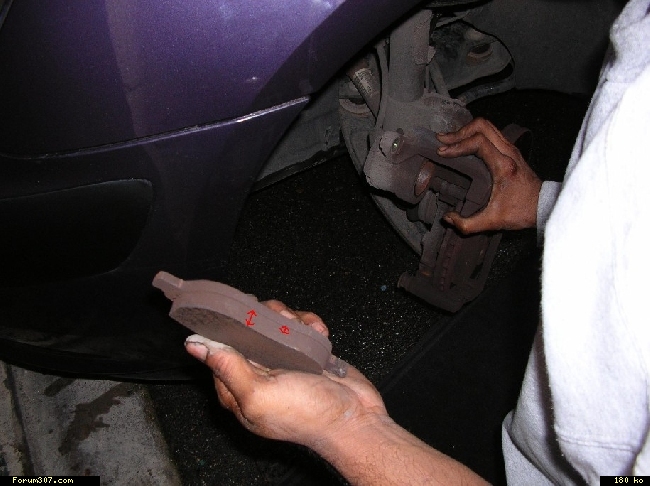

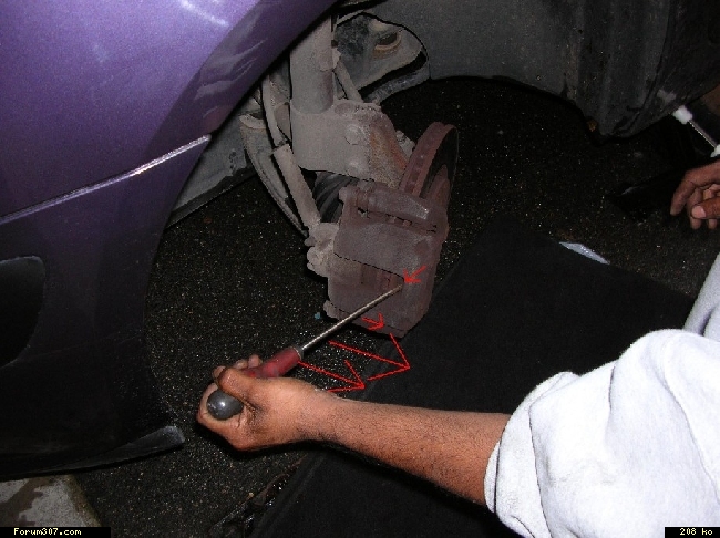

Pour enlever les plaquettes, il faut les déloger de leur emplacement:
En prenant un gros tournevis (éviter les 1e prix pour ne pas le casser en 2 secondes!), le caller sur le piston à l'intérieur de l'étrier et tirer vers vous.
Ensuite enlevez le boulon de 13 situé en bas de l'étrier pour sortir les plaquettes:
Au passage, les plaquettes avant sont quasi neuves comme si elles avaient servi < de 2000 kms (frein moteur powa !!!) mais en changeant les disques avant, il vaut mieux changer les plaquettes. J'ai mis des flèches représenant l'épaisseur des plaquettes neuves AVT et ARR (~ deux fois plus fines que les AVT).
Enlever ensuite les deux boulons de 19 situés également tout en haut de l'étrier.
Et vous pouvez laisser tomber délicatement l'étrier sans risque.

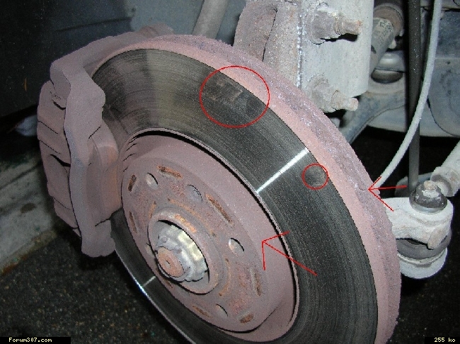

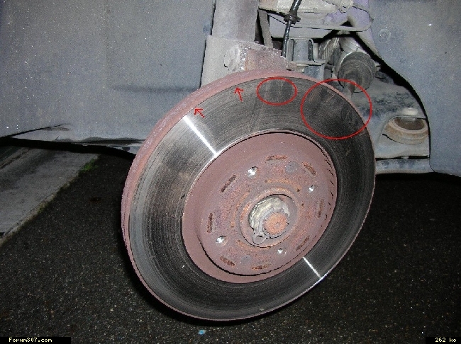

Pour les disques:
Bon les disques AVT étaient bien usés, en passant le doigt (voir les traces lol) on remarque qu'ils sont creux en haut le gauche et le disque droit suit :
Mais ceux de l'arrière pas du tout. Le gars du CT a du déduire du bruit au freinage qu'ils étaient tous à changer comme une banane même si les mesures arrières étaient correctes.

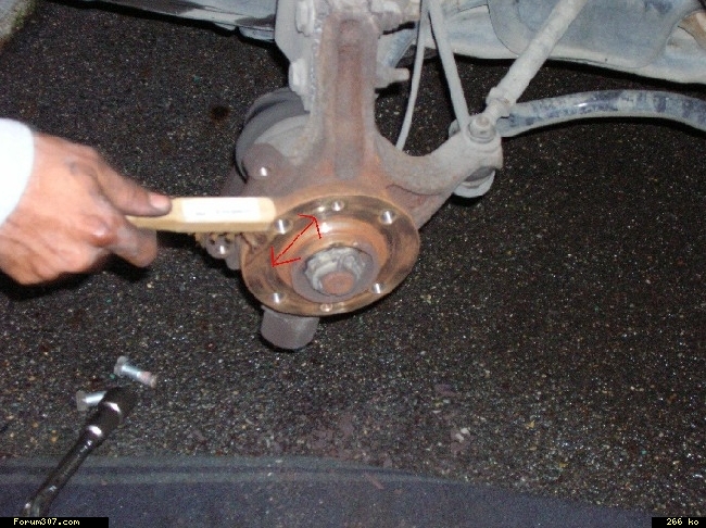

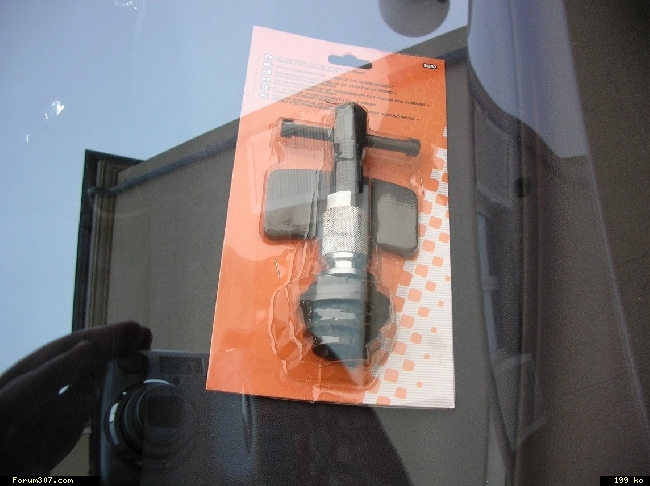

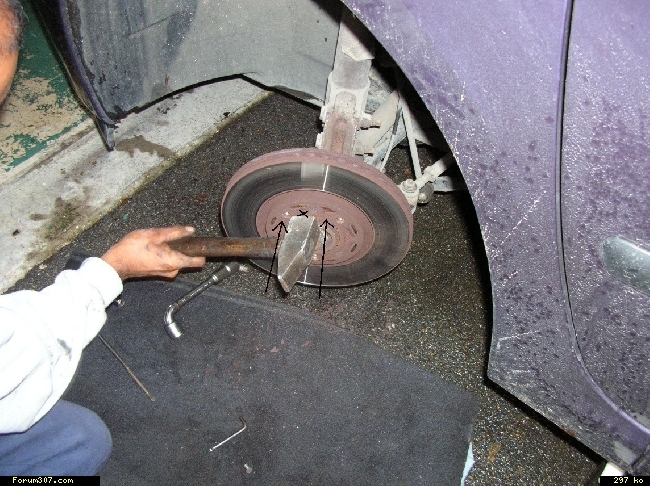

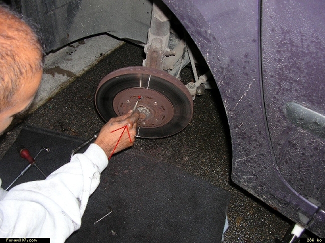

Donc pour les démonter, il faut donner des petits coup de marteau sur une pointe pour désolidariser les deux visses torx et les dévisser ensuite. (Attention de ne pas les abimer si vous en avez pas de rechange!):
Puis bon coup de marteau sur le disque qui résone pour séparer le disque du moyeux (ils sont bien fixés à cause de l'usure, des freinages et de cette satané poudre ):
On passe un coup de brosse à dents spéciale (je ne sais plus son nom mais éviter de vous peigner avec çà risque de tout prendre sur le passage ) pour enlever la rouille qui s'accumulent avec la pluie sur les diques si vous ne compter pas les changer ou s'ils sont encore bons comme moi à l'arrière :
On change les disques, on fait la manip inverse pour tout remonter et et on remonte le pneu.

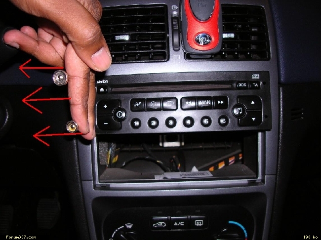

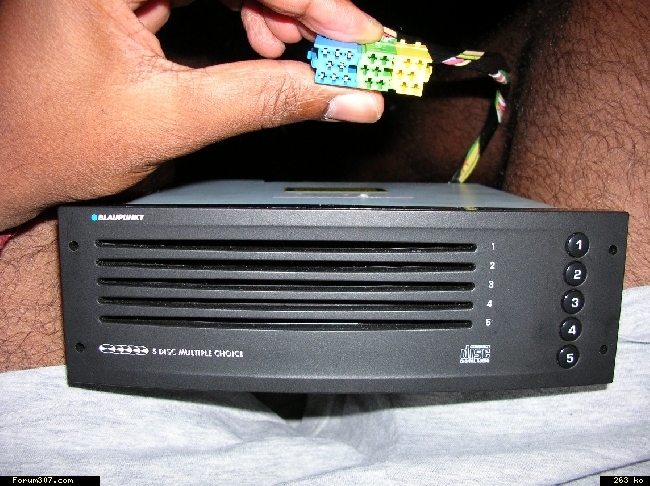

Pour finir car il est bien tard, j'ai rajouté hier un chargeur de CD origine et je vais demain euh plutot dans 7h voir Pigeot pour MAJ le BSI (15 minutes pour ~30€):

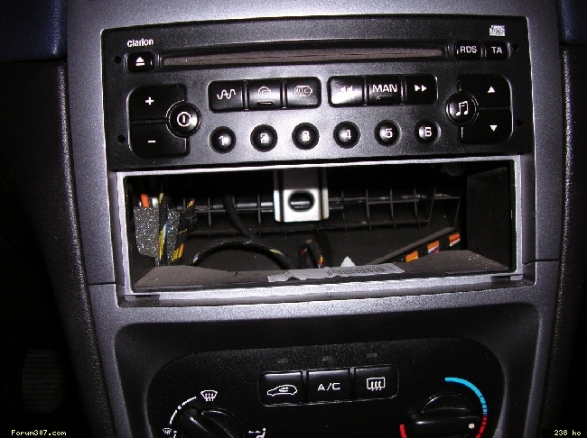

Vue de l'intérieur:

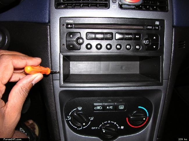

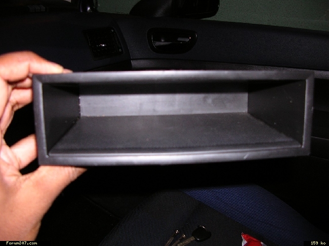

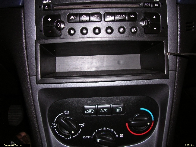

On commence par enlever le support de rangement en utilisant un petit tournevis pour déclipser la partie gauche puis droite:
Ensuite on le retire facilement:

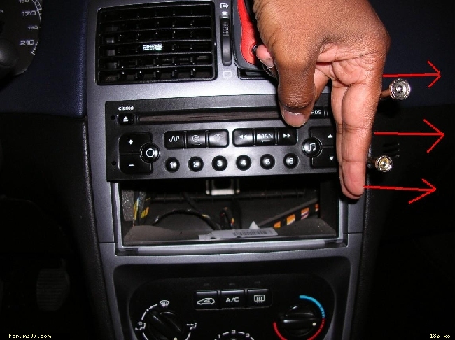

On enlève le poste RD3 à l'aide de deux petits tournevis:
La partie droite puis la gauche (pas de jaloux! )

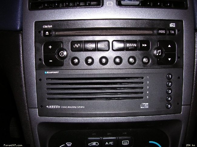

On sort le poste, on branche la fiche optique du chargeur 5 CD:

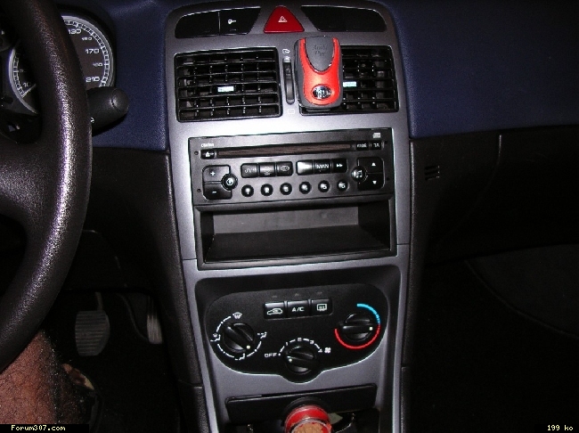

On remet le poste à sa place jusqu'au bout (on entend les clics) puis on met le chargeur ensuite (ou l'inverse c'est au choix ).
On obtient:
