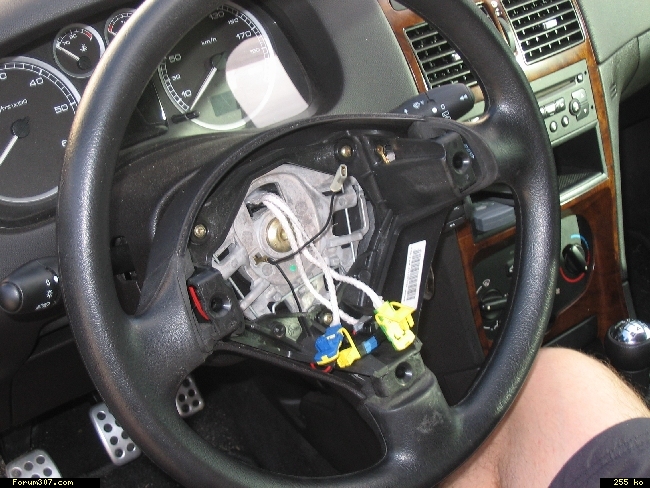

C'est marrant je viens juste de le faire ce soir !!! Troisième fois en un an !!
Alors c'est pas compliqué il faut glisser un tournevis dans les deux trous situés derrière le volant en appuyant dessus(on doit sentir un clip qui fait ressort), et tirer l'airbag assez fort.
Il faut faire attention de ne quand même pas trop le tirer car il y a 3 cosses à débrancher.
Donc après avoir enlevé l'airbag il faut dévisser les 3 petites vis torx visibles. Ne pas s'inquiéter si les ressorts tombent ils sont facile à remettre.
Pour plus d'aisance il est préférable de débrancher la dernière cosse de couleur rouge et grise.
Il faut ensuite passer un coup de papier de verre sur les 6 contacteurs.
Après cela il faut tout remonter en procédant par l'inverse.
A savoir que moi je préfère quand même débrancher la batterie et attendre 20 min pour éviter que l'airbag me pète à la geule. Vaut mieux prévenir que guérir !! Laughing Laughing Laughing
Sinon j'aimerais quand même savoir quel produit on pourrait mettre pour éviter que ça s'oxyde ?? Mais il faudrait un truc qui tient dans le temps.

tu aurais une foto des contacteurs?
J'ai que ça !!

MessagePosté le: Jeu 18 Jan 07 à 07:28    Sujet du message: Répondre en citant
En fait sur la photo on voit deux petit fils noirs qui sont clipsé dans le volant
La modif consiste a couper cette cosse et mettre une cosse ronde a la place ensuite on perce un petit trou dans l'alu du volant et on vis la cosse dedans pour eviter le jeu que prend celle qui se clipse
