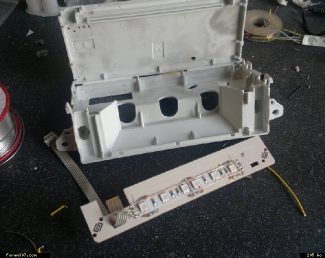

MERCI merci MERCI et encore MERCI
Désoler pour cette absence mais suis pas toujours ici
je suis plus souvent avec mon fer a souder Super content :D
voici les raisons de mon absence en photo Laughing

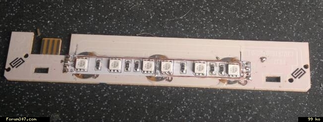

MessagePosté le: Sam 04 Mai 13 à 10:14    Sujet du message: Répondre en citant
pour info ce sont des led rvb
donc je fini cette aprem la modif car evidement je ne peut pas utiliser l'alim d origine des ampoules avec ce type de montage

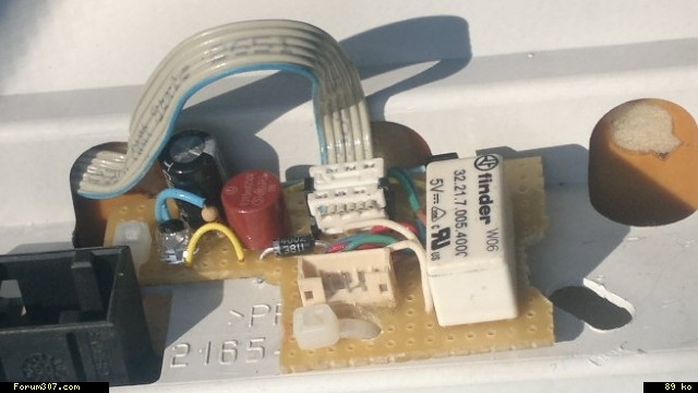

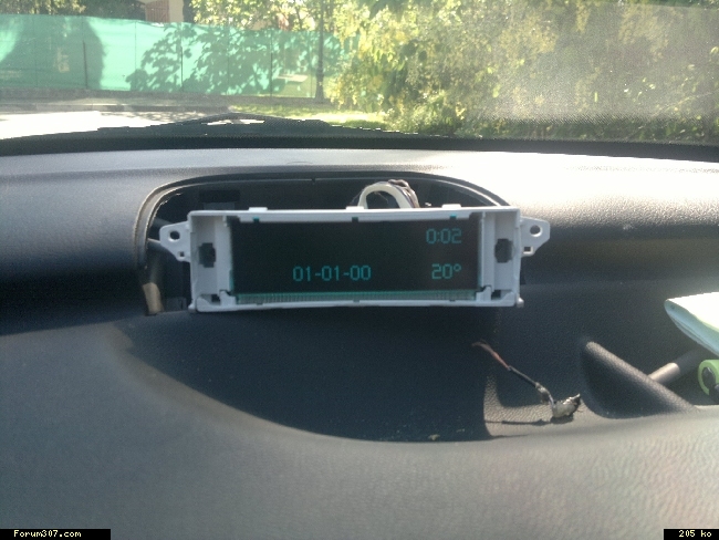

MessagePosté le: Dim 12 Mai 13 à 19:48    Sujet du message: montage pour pilote les led RVB via un relais Répondre en citant
jai donc fait un montage pour pilote les led RVB via un relais qui est commander part l'alim des amploules d'origine
de ce faite le retro eclairage ne s'alume pas si rien n'est afficher
je precise car on ne ce rend pas compte de l'eclairage couleur sur les photo
que le retro eclairage est de couleur bleu turquoise
je vais essayer de faire des photos meilleur a lavenir ! voir des videos
pour limpossible c'est fait pour les miracles prevoir un delai

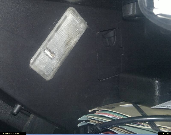

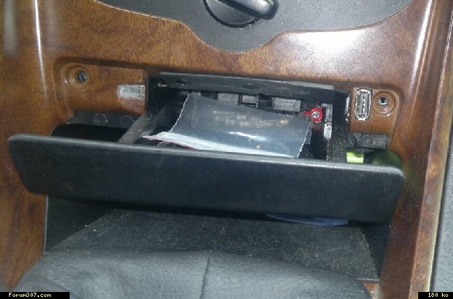

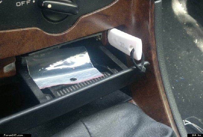

MessagePosté le: Jeu 30 Mai 13 à 11:31    Sujet du message: Répondre en citant
VOILA D'AUTRES TOFO
Avec clef usb ! Monsieur VERT ... Monsieur VERT ...
en fin dans la boite a gants
saluté Exclamation

ste088
Inscrit le: 05 Fév 2013
Messages : 62
Localisation : ICI et ailleurs . . .
MessagePosté le: Jeu 30 Mai 13 à 16:56    Sujet du message: Répondre en citant
merci g oublier de preciser que USB du cendrier et connectee au poste tandi que pour la boite a gants cest juste pour la recharge ! Et que jai f jai remplacer lampoule part une led de 1 watt doncdu coup ya de la place pour lusb je ferais de photos quand je demonterai tout mon tableau de bord. Un tu to parce que a force de de le sortir et le remetre en place pour plusieurs problemes le plastique commence a en avoir mare. Merci quan meme
