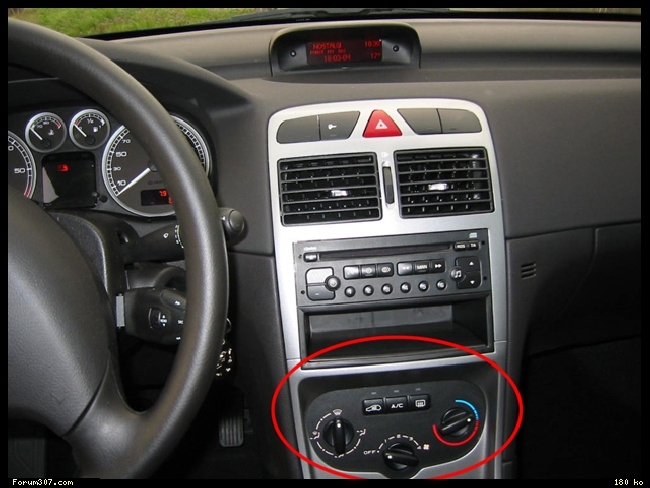

Avant :
Après le top :

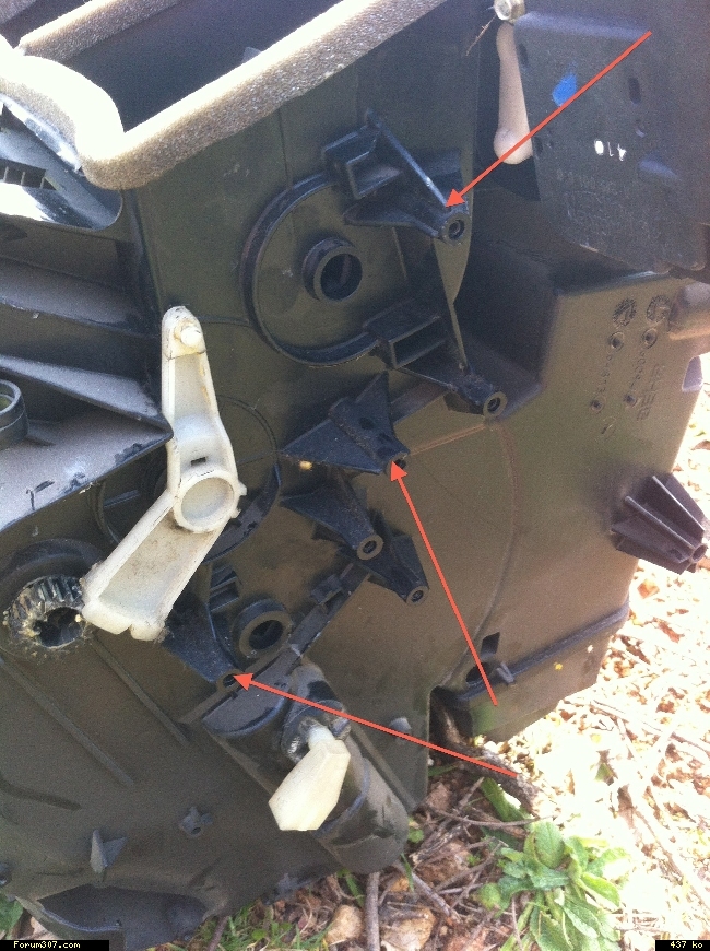

-Un bloc clim avec les embase de fixation des motoréducteurs
Voila, avant de rechercher toutes ces pièces il faut vérifier que vôtre bloc clim à les embases de fixation des motoréducteurs, car sinon il faut soit réussir à les fixés soit changer le bloc clim complet et la c'est la galère !!
il faudra démonter le tableau de bord !!
Photo embases des réducteurs :
Si vous avez les embases de fixations vous pouvez commencer à rechercher les pièces Clin d'oeil ;)

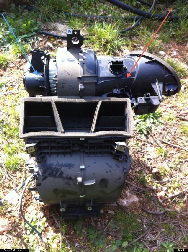

-Changement boitier d'entrée d'air (flèche rouge)
-Changement pulseur (flèche Bleu)

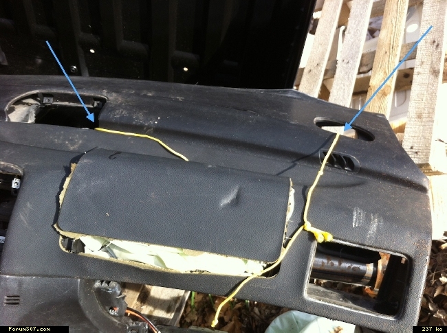

-Changement du faisceau planche de bord, pour vous aider passer des ficelles la où passent les connecteurs pour pas vous faire chier au remontage

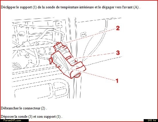

-Montage sonde Habitacle

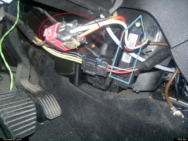

Sonde habitacle situé sur la droite du poste:
Aide avec ficelles pour repasser les connecteurs du nouveau faisceau :
Photo bloc de clim auto :

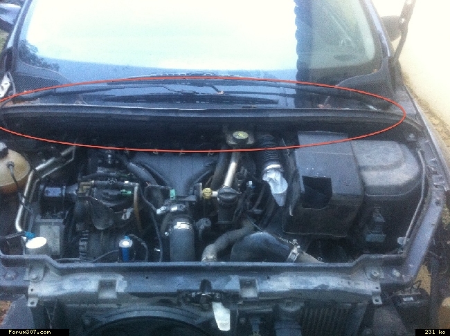

il faut juste enlevé la bais de pare brise et l'insonorisant pas besoin de t'embêter

ste088
Inscrit le: 05 Fév 2013
Messages : 62
Localisation : ICI et ailleurs . . .
MessagePosté le: Mer 15 Mai 13 à 07:47    Sujet du message: Répondre en citant

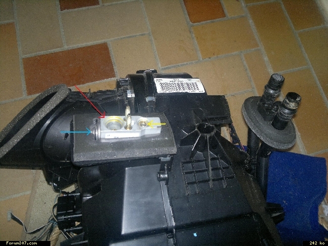

merci guichou83 oui c'est bien de ca que je parle
voila la photo comme jy connais que dalle Sad en casse auto quand jai tire le bloc clim vers moi un CLAC ! c'est produit
est ce que c’est ce qu indique la flèche bleu ou le le clac vient d'autre part ?
puis en sortant avec de la casse au moment de mettre le tout dans le coffre je me rend compte qu il y a un joint sur la conduite la plus petite
est rien sur l autre ???
le joint est-il tomber?
> dois je faire attention a 1 ou 2 joints ?
> ou je dois prévoir en mettre des neufs
est comment les mettre en place cote bloc clim comme avec la flèche jaune
ou directement en place sur la (les) conduite?
et en fin faut-lit forcer pour emboiter ?
ou le simple fait de serrer les écrou suffi ?
merci d’avance pour les réponses

Désoler je vient de voir ta photo Confused
alors tu va changer tout le bloc clim ?
il faut tomber le tableau de bord et le bloc tient part 3 fixation
le clac doit être une fixation qui à casser ...
les joints son sur les tuyaux de clim donc normalement rien à changer Clin d'oeil ;)
il faudra recharger en gaz ta clim
tu positionne ton bloc et tu raccorde compartiment moteur en resserrant comme il ce doit et normalement pas de soucis

MERCI Hiiiiii :) guichou83 de te montrer présent jai des doutes que le moteur a un problème jai vérifier sa connectique je ne trouve rient de suspect
en premier je vais plus tot voir la fiche de sélecteur de commande centrale

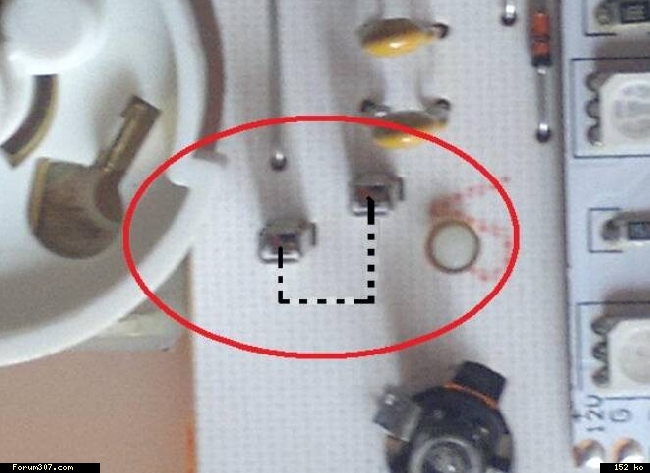

bon part contre en vu de mon projet clim auto une photo pour me dire si quel qun sait ce que la connectique entourée en rouge est les fils Gris,Blanc casser,et Blanc qui partent dans le compartiment moteur, jai teste les fils est il ya que des masses Question Question Question
est aussi le module entoure en bleu relier tiens comme part hasard a la masse part le Marron
je m’étonne qu-il y est que des masses est que même débrancher tout est OK
faut dire que jai pas pousser les test a fond ne sachant pas
merci de m éclairé sur ce point
A+

MessagePosté le: Sam 01 Juin 13 à 19:59    Sujet du message: Répondre en citant
Je voit pas désolé Confused
Bon courage pour ta panne
