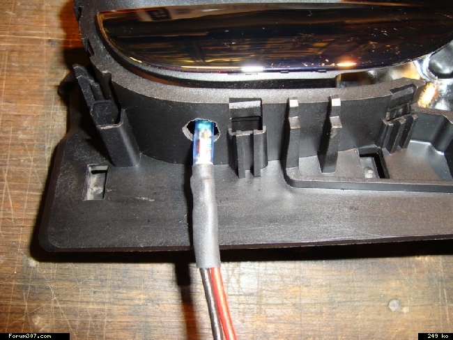

Pour faire cela, voici quelques photos et explications de mes montages. 1 à LED par clipsage "extérieur" et 1 autre par une bande de 3 LEDS:
1/LED:

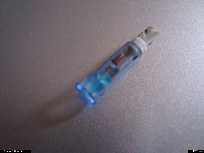

Investissement des LEDS. Mon choix c'est porté chez Conrad grâce à Axelbruhaux.
Bleu: 358-024-07/Rouge: 358-097-07/Blanc: 358-047-23. D'autres couleurs sont disponibles. (Vert, orange...).

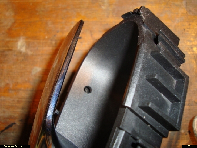

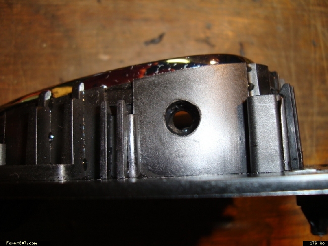

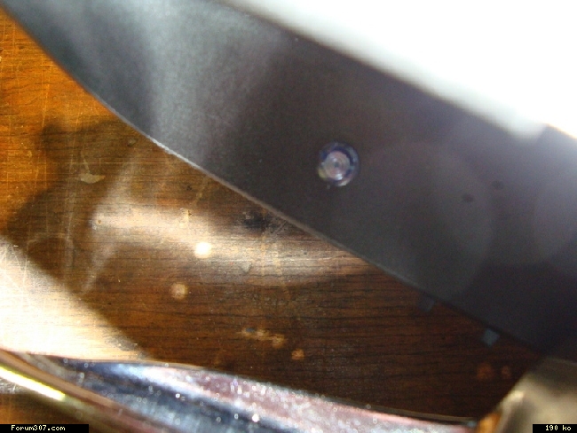

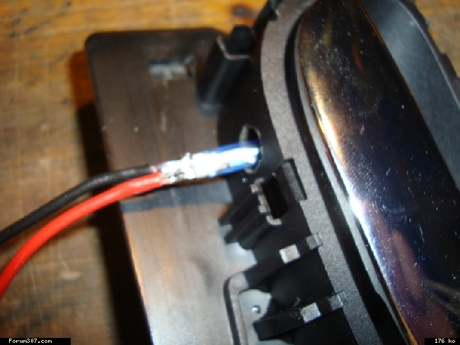

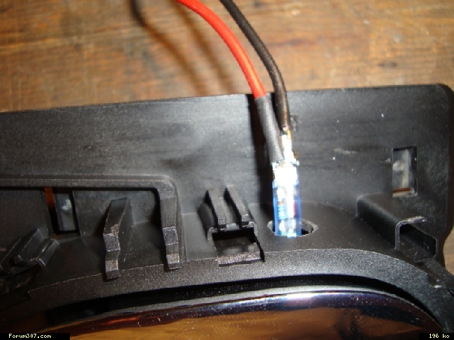

Après dépose de la poignée, percer un trou de part en part d'un Ø 5.
Puis, du coté extérieur de la poignée seulement au Ø 8.5. Obligatoire pour bien positionné la LED suite à la courbe de la poignée,

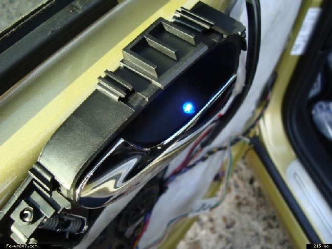

La pose de la LED,
La soudure des 2 fils d'alimentation,
L'isolation des fils,

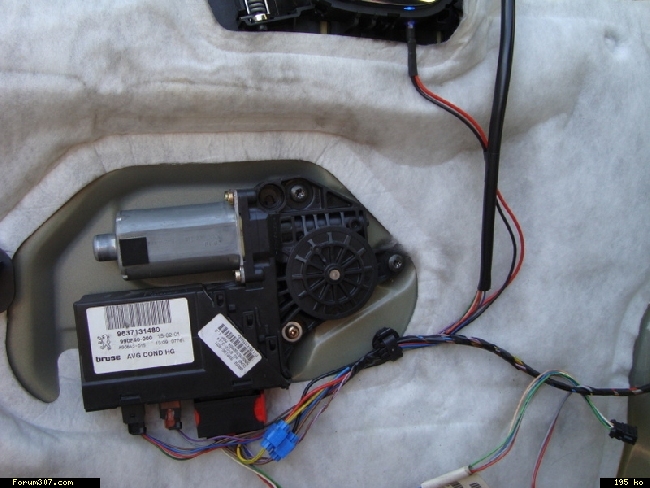

Faisceau branché,
Et alimenté par le + provenant de l'alimentation BSI du monte glace,

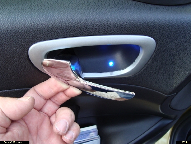

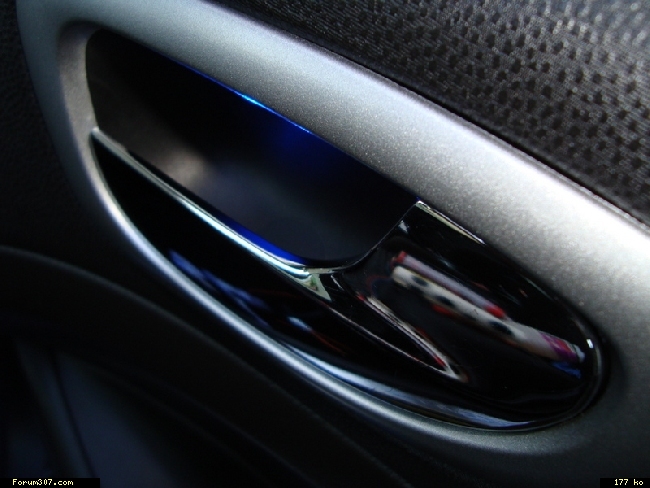

Une autre avec le panneau de porte remonté,

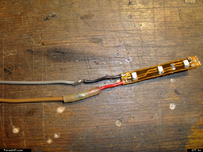

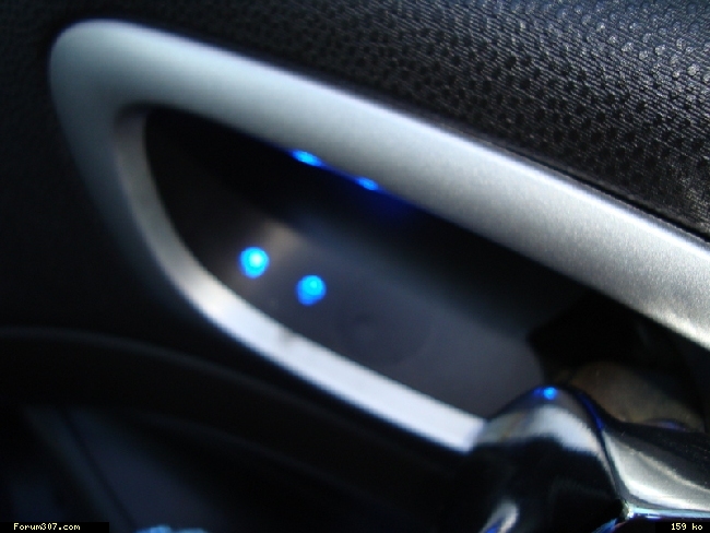

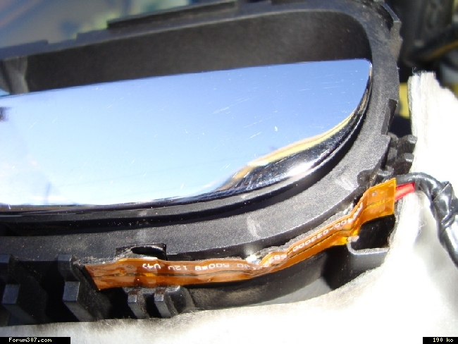

2/Bande 3 LEDS:
Avec 2 bandes de 3 leds bleus (achetées chez Blue cars) qui trainaient, j'ai préparé un faisceau pour augmenter la longueur de celui-ci,
Après avoir déposé la garniture de porte et percé 2 trou et non 3 comme j'avais commencé à faire, il vous faudra coller avec un morceau de double face la bande sous la commande. Lors du perçage par le dessous, commencer par percer avec un foret de 6 (ou plus petit, selon la luminosité souhaitée) de part en part en bas de la poignée et au diametre 8 sur la partie extérieur de celle-ci afin de rentrer les leds à l'intérieur. Un tracage avant devra etre réalisé.

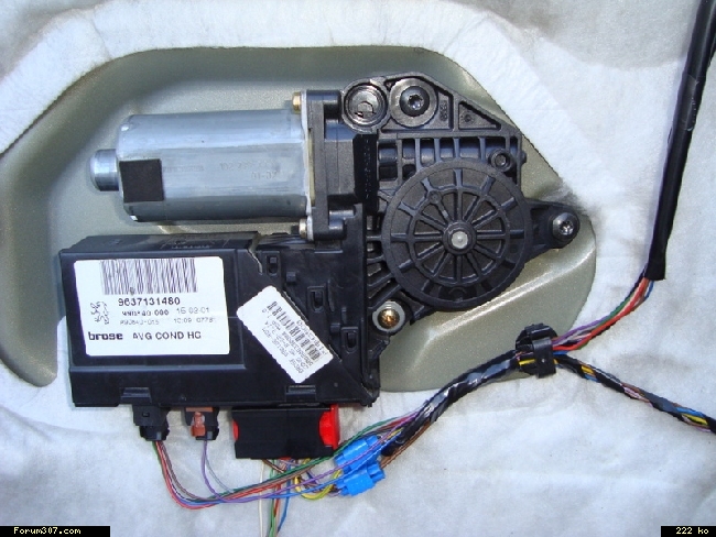

Passer le faisceau le long de celui du rétroviseur et connecter le fil de masse sur le jaune/vert et l'alimentation sur le fil marron de la connectique principale du monte-vitre. Dès coupure de l'alimentation du BSI, votre éclairage se coupera aussi.

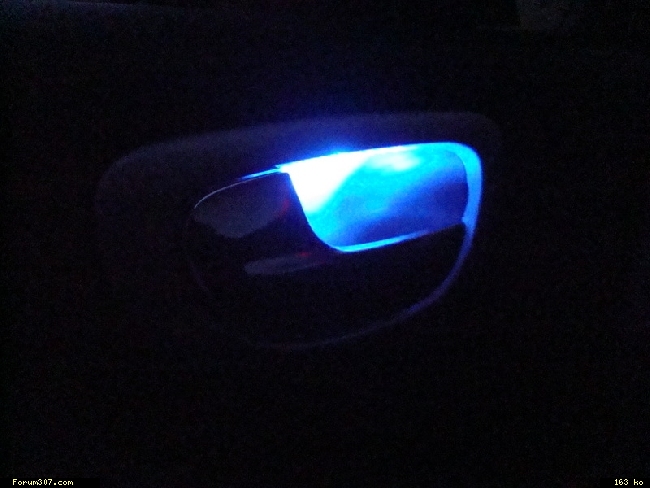

Et voilà...
La photo ne rend pas terrible, mais ça le fait bien.

Merci pour les compliments. Cela reste allumé dès l'ouverture par la commande centralisée jusqu'à l’extinction du BSI. Wink
