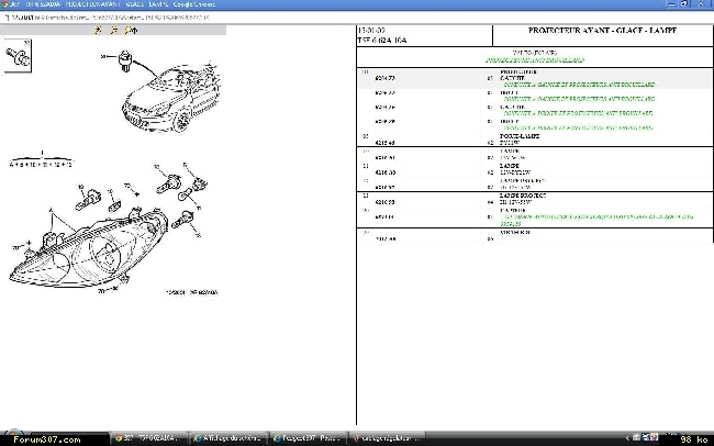

Bonjour, Après les modifications des rétro ext rabattable électrique du remplacement du RD3 par un RT3 et du radar de recul je souhaite installer les feux auto l'essuie glace auto et du rétro électrochrome sur ma 307 de 2002.
Pour le rétro et le capteur de pluie je doit faire changer le pare brise donc ca va attendre un peux a faire passer par l'assurance.
Ref des pièces pris sur service box
-pare brise actuel ref 8116JG remplacer par ref 8116HY
-rétro électrochrome ref 8149XG + embase ref 8148QT
-support capteur lumière ref 8204K3
capteur lumière ref 659101
-capteur de pluie ref 6405KO
cache capteur ref 6405J7
support du cache ref 6405J8
-com2000 actuel ref 624272 remplacer par ref 6242C6
Le doute que j'ai concerne le com2000 car d'après mes recherche il faud monter le même en remplacement mais celui que j'ai actuellement n'a pas les fonctions auto donc je prend celui qui s'en rapproche le plus mais avec les fonction auto d'après vous sera il compatible avec ma 307?
Je n'ai pas l'ESP donc pas de passage chez Peugeot pour le remplacer sauf pour les activation feux et essuie vitre auto.
