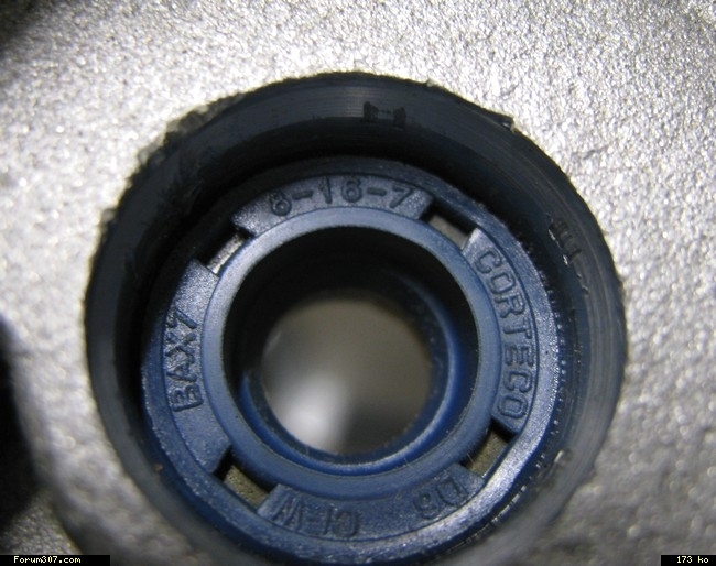

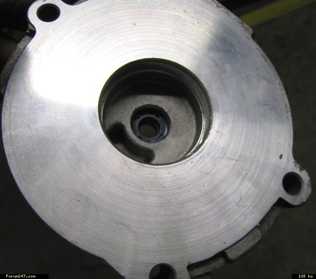

FULCRUM29 => oui c'est un joint spy (à double lèvre il me semble) à changer, mais faudra tout démonter toi-même pour que ça reste rentable à mon avis...
par-contre le très gros risque est que le mal soit déja fait depuis le temps que ça trempe dans l'huile là-dedans, ce qui te ferais une réparation pour rien Confused
La pompe en casse reste la meilleure option Wink
EDIT 15/06/13 pour le joint:
VAL74 a écrit :
Le joint va au centre là:
s'insère depuis ce coté:
Là c'est un 8x16x7 simple lèvre car le gars n'en n'avait pas de double lèvre, on s'était expliqué: "t'façon y'a pression que d'un seul coté alors y'a une lèvre qui sert à rien si ce n'est qu'à protéger de la poussière, mais poussière il n'y a pas dans la pompe vu son assemblage..."
Sinon d'origine c'était bien un double lèvre, qui était plus large,
donc que ce soit 8x16x8 ou 8x16x10 les 2 rentrent tranquille dans le logement et ne pose pas de problème avec l'axe Wink
Après NBR ou FPM niveau matière alors là je sais pas Confused
