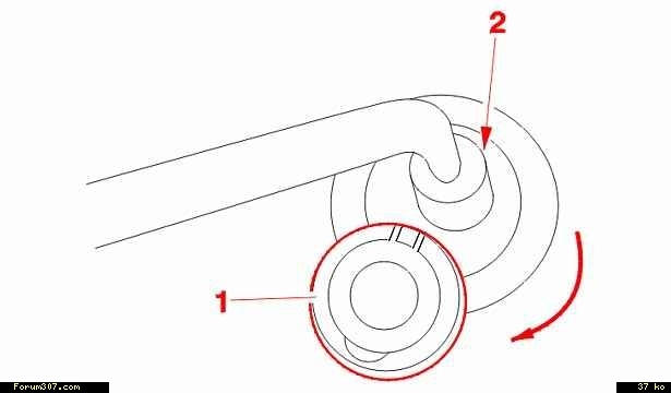

Soulever l'oeillet (1) le faire pivoter vers la droite pour déverrouiller le treuil.

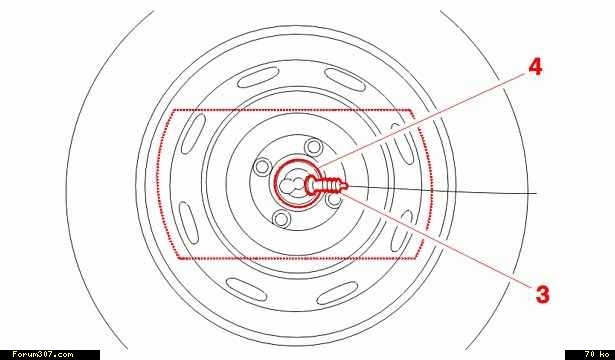

Sortir le crochet (3) du couvercle de la boîte de rangement (4) pour libérer la roue.

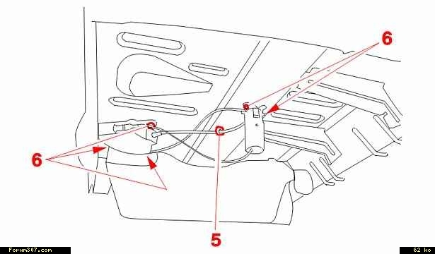

Figure :
Déposer (Sous le véhicule) :
L'agrafe (5)
Les fixations du treuil (6)
Le treuil
NOTA : Repérer le cheminement des câbles avant de déposer le treuil.

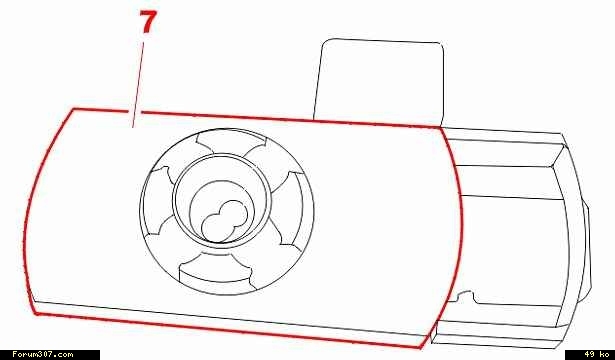

Verrouiller le couvercle (7) de la boîte de rangement.

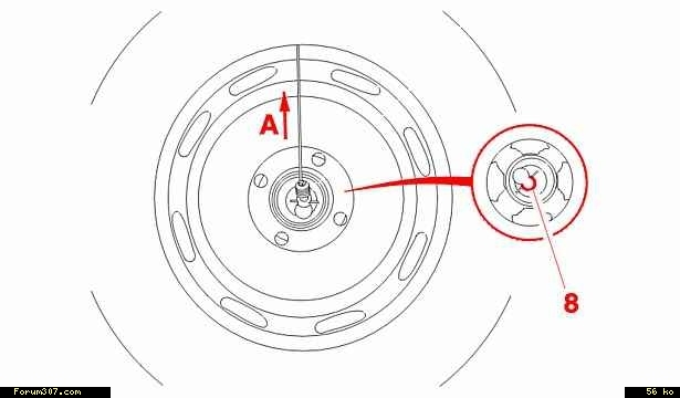

Mettre l'orifice d'accrochage ( 8 ) du câble vers l'avant (A).
Centrer la roue de secours dessus.

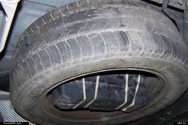

Un tuto que tout le monde devrait regarder avant de changer sa roue de secour, car là pour sa peugeot a pondu une belle merde je trouve, pourquoi pas avoir garder le bon vieu systeme avec l'arceau complet + le crochet telment plus simple que ce treuille de M**** ! Au passage si quelqu'un peut me dire ou je peut en trouver un autre que chez peugeot sa me rendrait un bon service, car le mien est mort, est ayant fait toutes les casse par chez moi, je n'en ai pas trouver un seul !

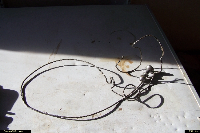

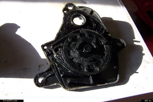

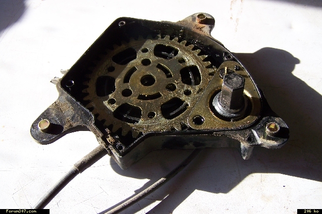

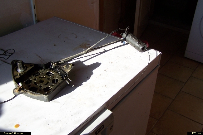

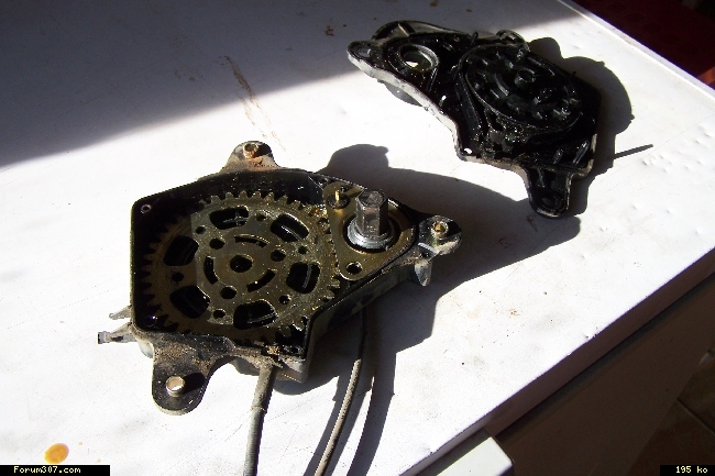

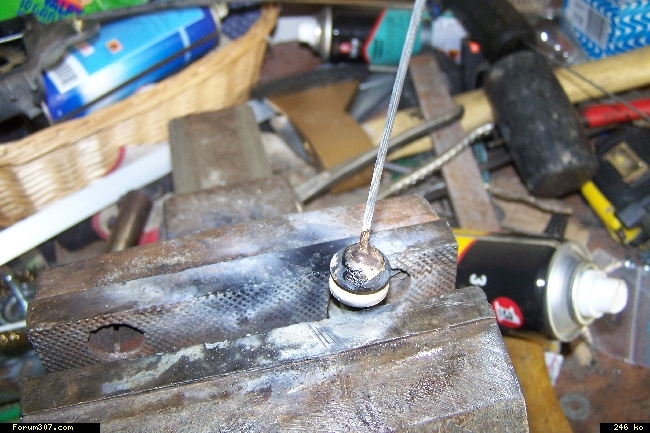

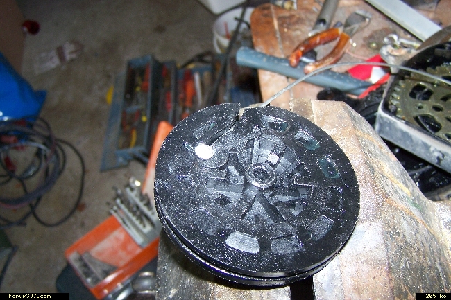

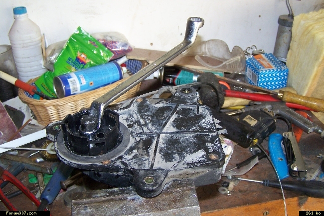

Si ça intéresse quelqu'un, je vous fais un petit tuto rapide pour réparer ce treuil :
1° démontage sur le véhicule (4 écrous et un vis de 10.... rien de difficile
2° ouvrir le treuil (là non plus rien de compliqué 4 vis torx..)
3° Enlever le câble (souvent tirebouchonné voire cassée
4° Le câble de remplacement est acheté au rayon jardinage (diamètre 2,5 mm et avec arrêt est recoupé à 2,5 m
5°Passage du câble dans le mécanisme
6° Brasage du "plomb côté roue de secours
7° remontage du câble dans le mécanisme
8° Remontage mécanisme en remettant les 4 vis torx sans oublier de graisser correctement le câble
[/url
9° On remonte le tout sur le véhicule et ça marche !
Dommage que je ne puisse pas insérer directement les images...A+[url=http://www.forum307.com/upload/image.php?img=82ilcar.jpg]
La normalité ?...... C'est l'anormalité du plus grand nombre.....

Voila si ça peut servir...... Je ne pouvais pas être toujours le demandeur et ne rien proposer en échange...
Durée de la réparation environ 1 heure mais m^me réparé, ce système ne m'inspire aucune confiance et je suis en train de réfléchir à mettre une sécurité pour rendre ça plus sur mais tout en conservant un démontage rapide et facile si des personnes sont intéressés je vous donnerai le résultat de mes essais..

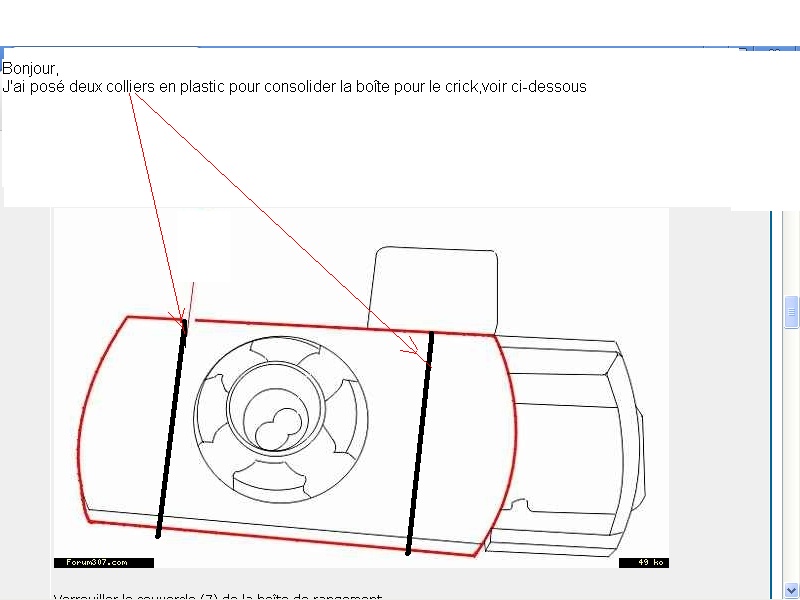

zamaz a écrit :
Good job!Mister Andre1954 Wink
ps:par contre les élastocs je les remplacerait par des colliers en plastoc!! Wink

Attention... j'ai laissé passer une erreur sur la longueur du câble, il est à recouper à 1,5 m pas 2,5 m qui la longueur d'origine....
Mea Culpa

En effet, il y a un câble de "déverrouillage" et celui-ci est théoriquement effectif quand tu escamote le cahe permettant l'accès au boulon du treui (là ou tu mets la manivelle justement....) .
Normalement tu tires vers le haut et tu tournes sur la droite ce qui a pour effet de déverrouiller....
Si le bout de plastique (fragile) qui "tire" sur le câble de déverrouillage est cassé, il faut que tu "tires" directement sur la câble avec une pince ou faire un crochet avec un bout de tôle...

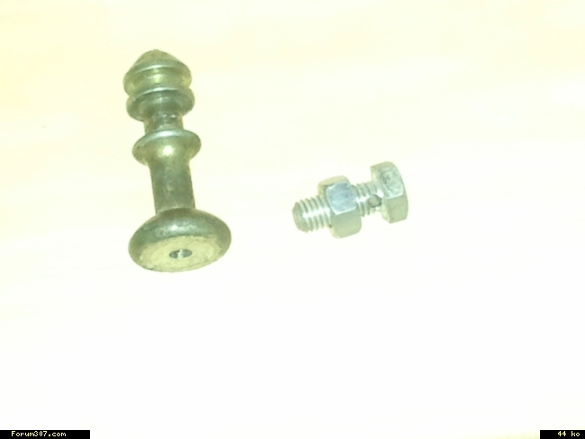

Pour ma pars au lieu de souder l'accroche, je l ai percé de par en par et derriere j'ai mis un boulon de 13 percé.

je voulais avoir plus d info sur ta technique falkom , tu perce l accroche et le boulon de 13 mais comment fixe tu le câble a ton boulon ?
je ne vois vraiment pas , si ,quelqu un pourrait m éclairer s il vous plait ou me proposer d autres techniques ?

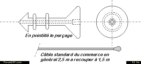

Alors une méthode sans soudure en perçant comme proposé part falkom sur toute la longueur au diamètre du câble + 0,5 mm et sur la moité de cette longueur au diamètre du plomb de blocage d'un câble standard avec arrêt acheté dans le commerce (rayon matériel de jardin...)
Là, pas de problème de jeu ni de soudage...
Si tu veux je te fais un petit croquis pour nien comprendre cette méthode..

oui je veux bien un petit croquis de ta part, au moins je serais sur de faire du bon boulot , merci d avance
Andre1954
Inscrit le: 11 Mar 2012
Messages : 276
MessagePosté le: Mar 06 Nov 12 à 11:06    Sujet du message: Répondre en citant
Bon, voila le dessin...
Bon courage à toi

Andre1954 : ton systeme de reparation marche bien ?????

merci andre1954, je pensais faire comme cela mais je prefere etre sur avant de commencer !! au boulot maintenant ; )

Pour 307 SW-hdi 110
Oui sans problème depuis la réparation.... Pourquoi ?

Bonjour a tous, je me permet de remonter ce dossier
J'ai aujourd'hui hélas crever une roue sur ma 307 sw
J'ai voulus sortir le roue de secours et la le drame, je me rend compte qu'en tournant la vis pour descendre l'ensemble roue et boite a outil, rien ne ce passe le câble semble coincée
Je me décide de passer sous la voiture , de démonter les 3 vis de 10 et pas la suite les vis torx, et la oui le câble es dans un sale état, complètement entortiller.
Mais ce que je ne comprend pas c'est que même le câble sortie a 100% du mécanisme , je n'arrive pas a faire descendre cette fichu roue de secours !!!
Si quelqu'un avais une idée, merci par avance a vous tous
