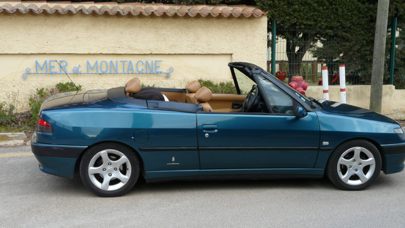

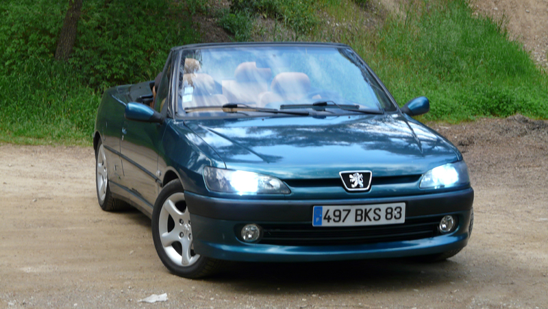

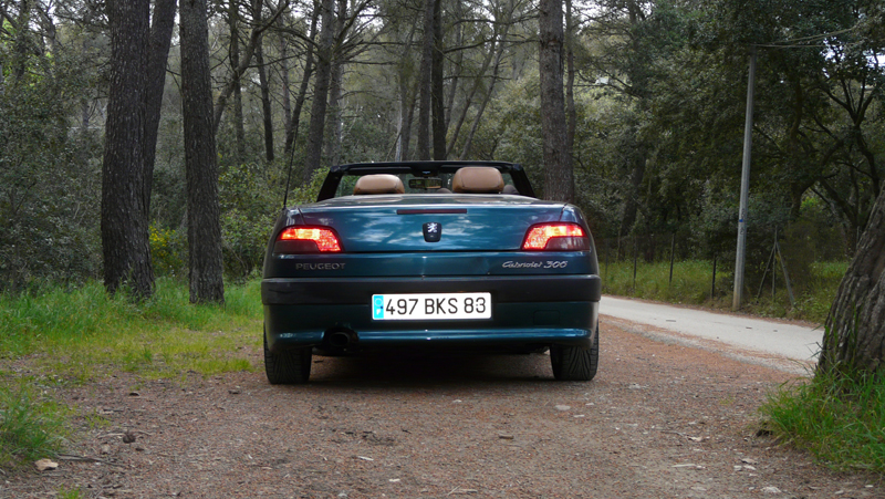

Voila les dernière photos :

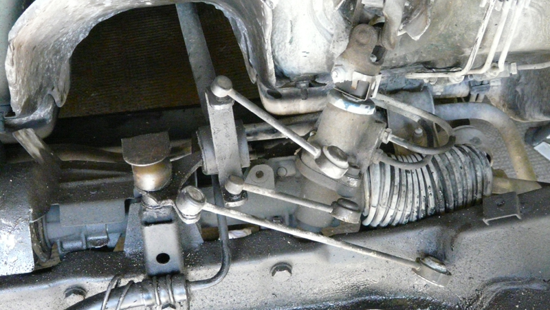

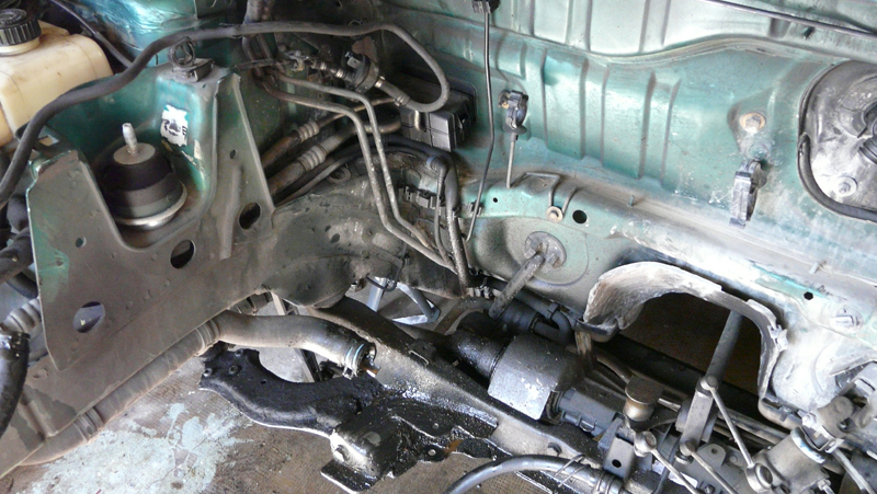

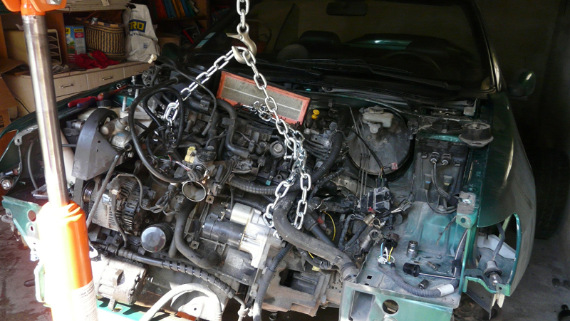

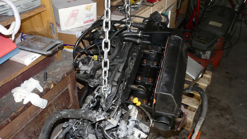

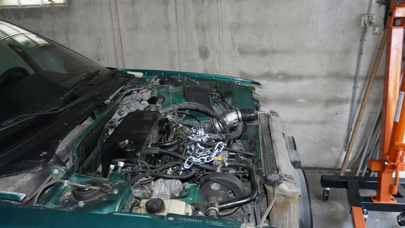

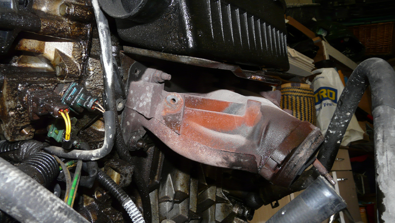

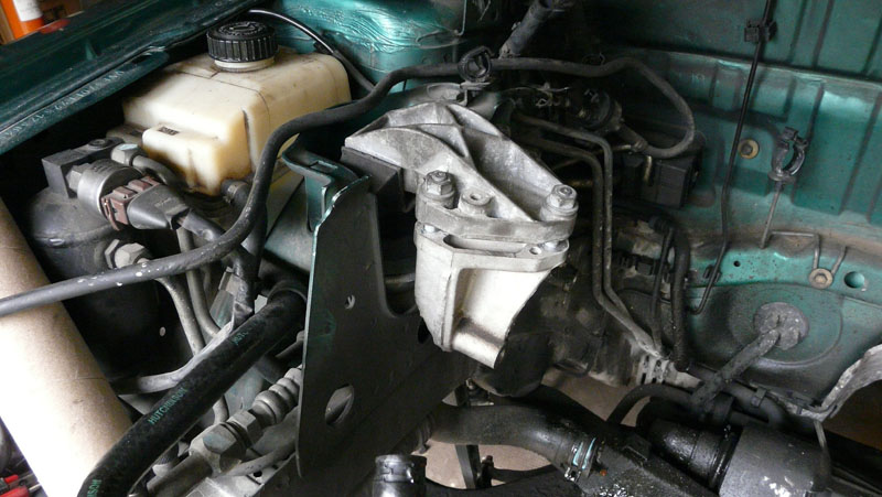

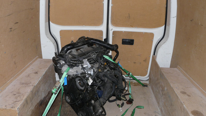

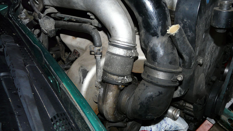

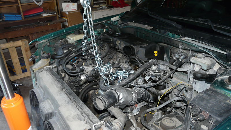

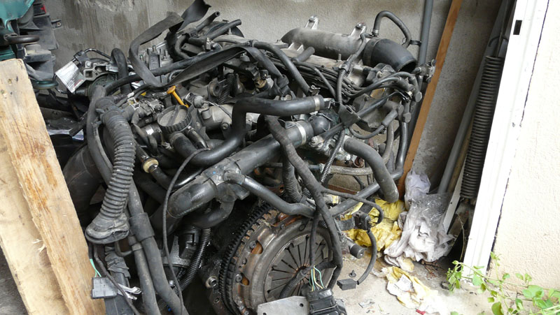

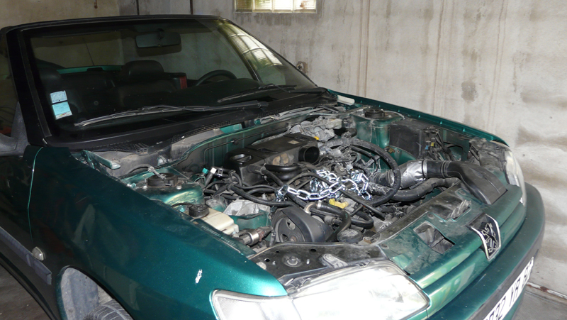

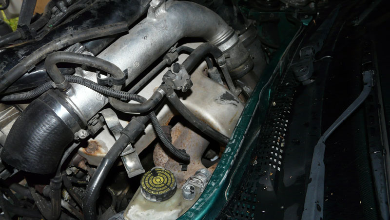

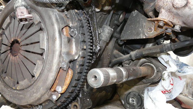

Sinon, voila quelque photos de celle que je retape en ce moment :
Démontage de la face avant :
Puis démontage du bloc moteur :
Puis le moteur TCT :
Pour le moment c'est en stand by car pas le temps de m'en occuper, je cherche d'autre pièces et surtout a adapter ce putain de faisceaux
Pour en arriver la je doit être a 10 / 15h de boulot
La suite prochainement

Sur le cab exactement ce que je fait :
Démontage du bloc 1.8 8s de 101Cv d'origine pour le remplacer par un bloc de XM Turbo essence TCT de 150Cv d'origine,
Donc modification de la ligne d'échappement , création de la ligne pour l'échangeur frontal du turbo, modification / adaptation du faisceaux moteur, remplacement volant moteur, embrayage support moteur, courroie de distrib + accessoire, frein de 307hdi ou 306 16s avec maître cylindre en 23mm,
Puis accessoirement refaire comme a l'origine la sellerie de roland garros, et la passer intégralement en Ph2.2 .
Voila le programme,
Je m'étais fixée mis juillet pour y arriver, mais je ne pense pas que ce soit possible Sad faute de temps et de moyen )
Voila Wink

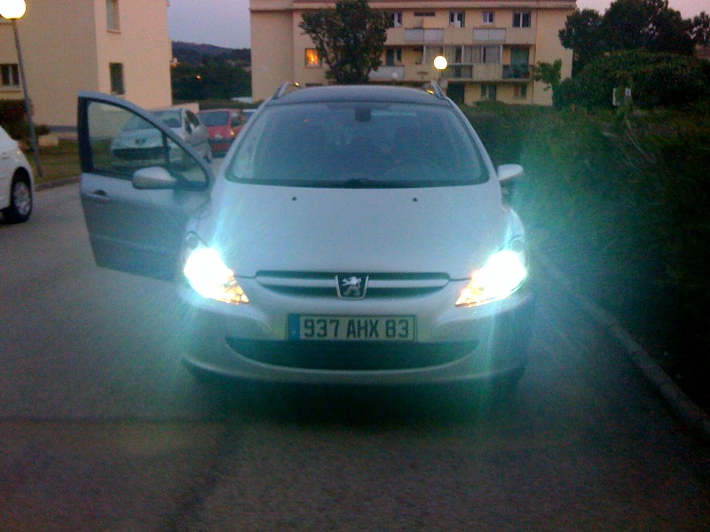

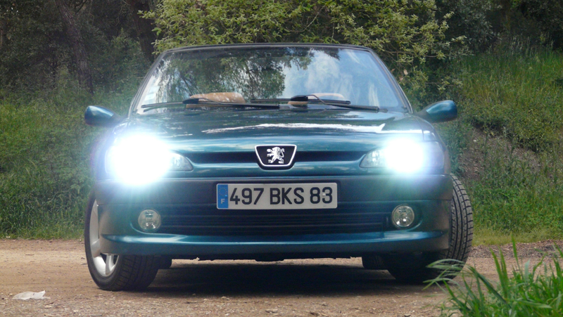

Hop Xenon, monter tout a l'heur H7 8000k 35W,
Je ferais 2 / 3 photos, Wink
La 307sw pour la famille, la 306Cab pour le plaisir
Le Jedi
Inscrit le: 13 Mai 2010
Messages : 19
Localisation : Saint Nazaire ( 66 )
MessagePosté le: Dim 16 Mai 10 à 14:07    Sujet du message: Répondre en citant
Voila les xenons :
Desoler de la qualité, prise avec mon tel portable Sad
