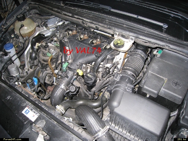

Voilà un tuto vite fait bien fait,
pour boucher le circuit egr en amont de la vanne egr avec une plaque inox:
L'accès est vraiment merdique sur ce moulin
il faut soit basculer le moteur soit enlever la baie de pare-brise (ce que j'ai fait)...

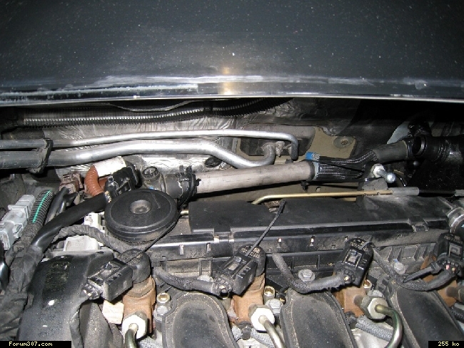

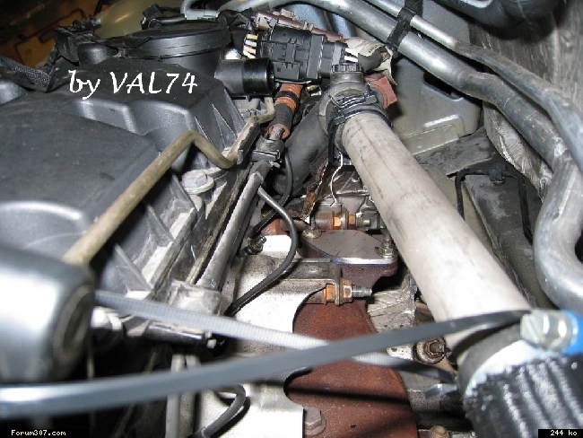

une vue prise au ras du pare-brise:
voilà la cible

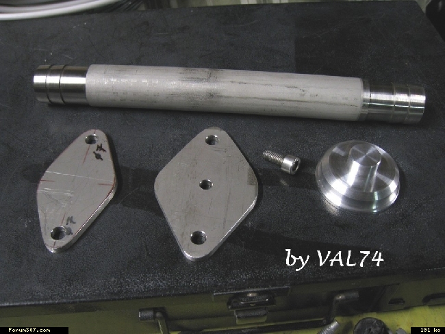

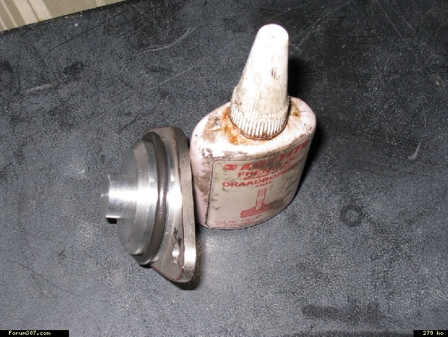

et enfin on remplace le joint métallique (coté gaz d'échappement) par une plaque métallique (en inox c'est le plus résistant, pas d'alu svp !) d'épaisseur 0,8 à 1 mm c'est l'idéal => ne pas dépasser 1 mm sinon le remontage de la vanne va être quasi impossible sans faire levier avec une barre-à-mine !)
Biensûr pour faire propre on découpe à la disqueuse faute de laser cette plaque à la forme identique du joint d'origine

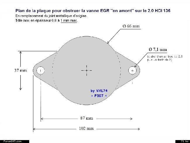

edit: valà le plan de la plaque à faire (cliquez dessus) :
Et on remonte le tout avec de la pâte à joint.

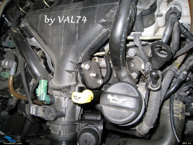

EDIT 28/12/11: Suppression totale du circuit EGR
Alors en récap,
je n'avais aucun défaut lié au circuit egr bouché depuis + d'1 an avec la plaque, sans quoi je ne l'aurai pas fait évidemment,
et là pour changer les 4 bougies d'chauffe faut enlever: essuie-glace + baie pare-brise + baisser un peu le moteur (en défaisant le support moteur du dessus coté conducteur avec cric en dessous) + vanne egr avec l'échangeur egr + tuyau egr
Une vraie misère quoi, avec sur la gauche du collecteur d'échappement l'écran thermique + l'électrovanne turbal qui font vraiment chi** ,
et le tout en aveugle, ou du moins avec une petite glace car on voit absolument rien là-bas derrière
Du coup comme fallait enlever le circuit egr au complet, j'ai décidé de ne pas le remonter c'tout oui j'suis un malade

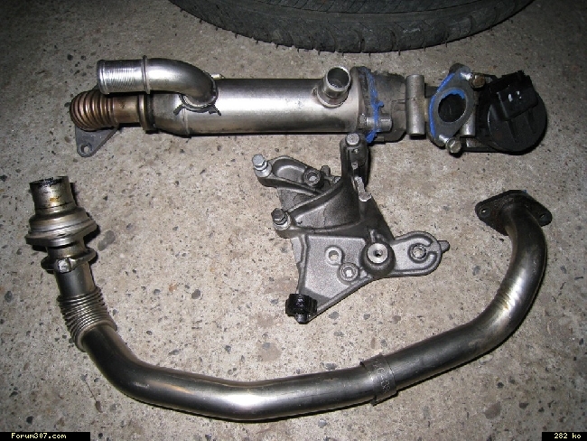

Voilà l'échangeur egr couplé à la vanne, le support de la vanne et le tuyau de retour à l'admission:

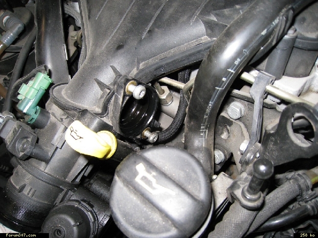

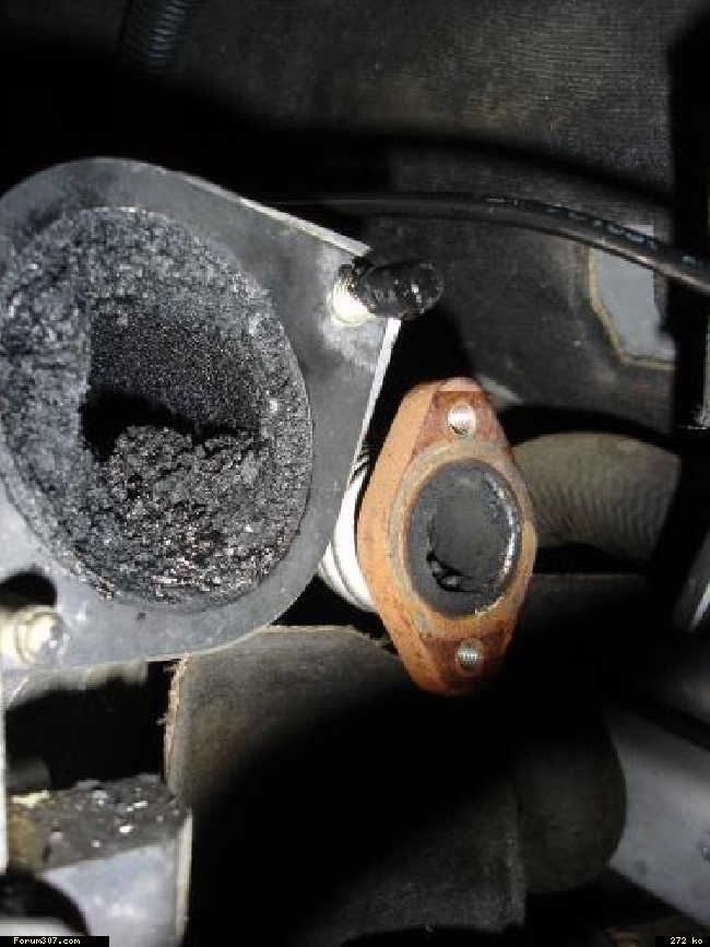

Donc faut boucher le trou là:
et celui là:
et aussi relier les 2 durites de liquide refroidissement qui passait par l'échangeur egr.
Donc on bidouille ça:
on a:
- tuyau inox pour shunter l’échangeur EGR en reliant les durites liquide de refroidissement
- une flasque inox épaisseur 4 mm pour boucher la sortie sur le collecteur d’échappement
- une autre flasque inox 4mm avec pièce alu fixée contre (recopiée sur l’embout du tuyau d’origine) sur laquelle on met le joint torique d’origine pour fermer « étanche » le collecteur d’admission :
Voilà donc pour le coté admission:
=> Parfaitement étanche ! c'est important car soumis à la P turbal

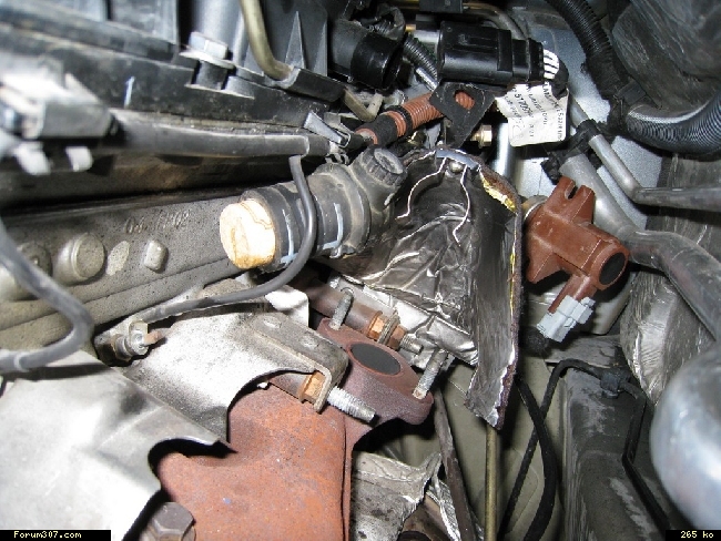

Et sur le collecteur d'échappement:
=> étanche aussi un minimum biensûr sinon ça pu !

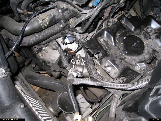

Le tuyau qui reli les 2 durites:
j'ai attaché avec sur la partie gauche l'écran thermique du dessous pour éviter que celui-ci vibre (normalement maintenu par l'échangeur)
La vanne par-contre faut qu'elle reste branchée électriquement (du moins pour l'instant )
le faisceau étant assez long je l'ai attaché en bas sur la boite à vitesse, dessous la boite du filtre à air, en mettant un bon tapis caoutchoux pour pas de vibrations:
biensûr un coup de dégrippant + huile ne lui fait pas de mal

Je poste un plan de la plaque avec les cotes d'ici qlques jours

Sinon Rajout du plan de la plaque dans le tuto
(cliquez dessus)

fais nous une photo surtout si il est bien crasseux!!!!!

Posté le: Mer 19 Jan 11 à 22:35 Sujet du message: |
non une photo si il est encrasé style ça!!
