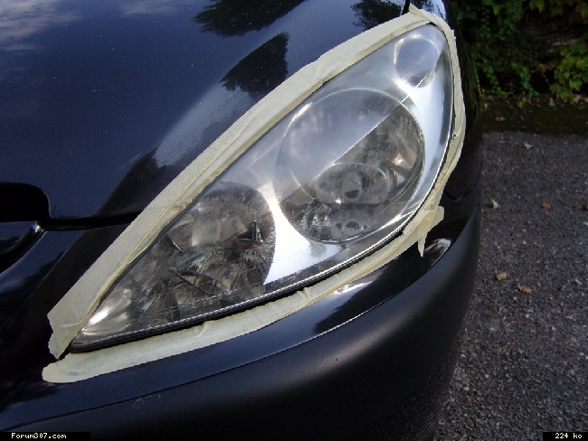

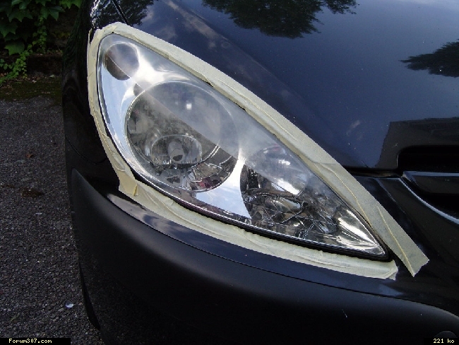

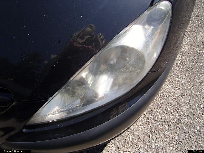

je me permets d'ouvrir un sujet sur la rénovation des optiques de 307 dont j'ai effectue récemment avec le kit rénovation optique de chez Meguiar's.
Pour le résultat je joints les photos avant/après.

salut, il reste quand meme des parties qui ne reviennent pas

il n'y a que les photos "avant" nan ?

ok il reste des traces mais je partais de loin, bien terne quand même..et puis je pense qu'en renouvelant l'opération je pourrai les ravoir encore davantage

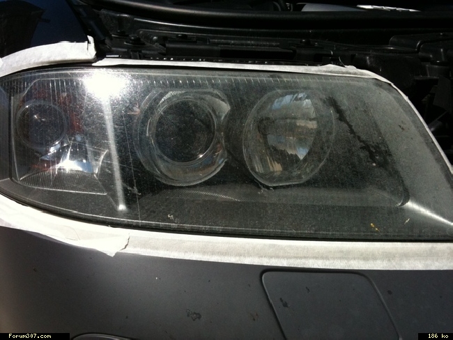

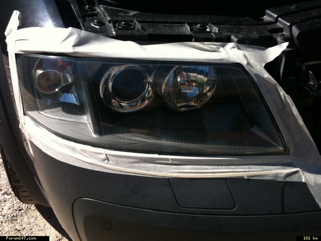

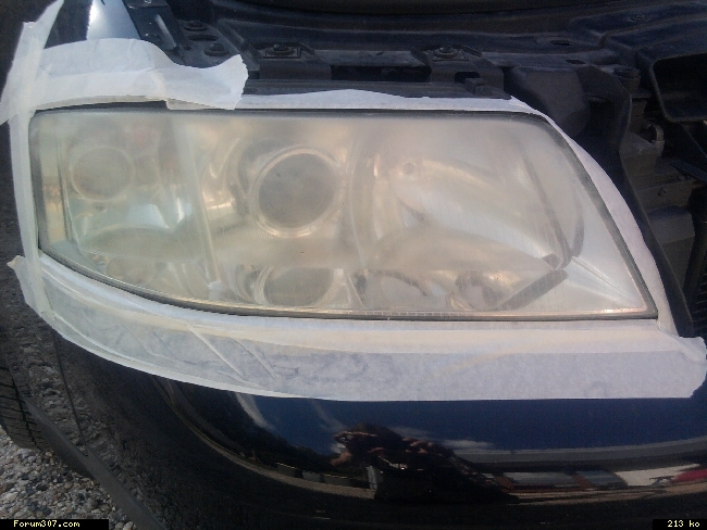

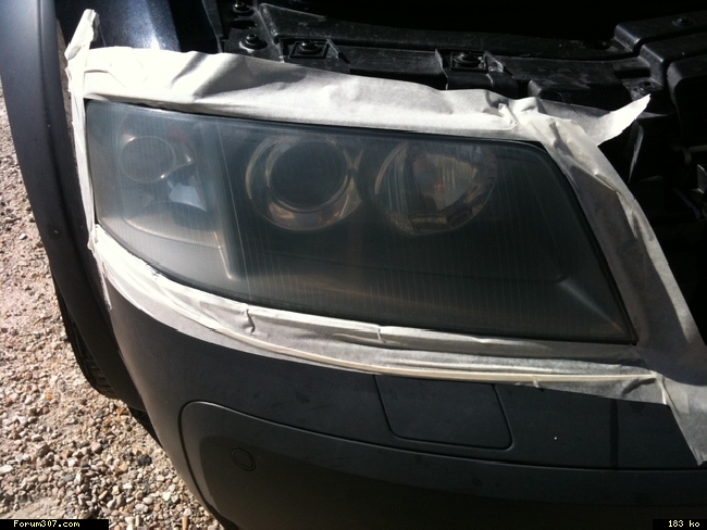

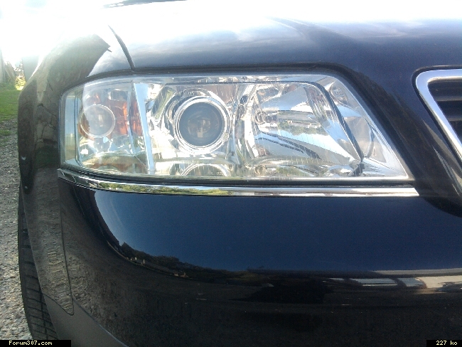

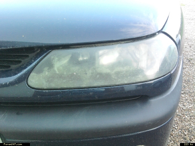

bonjour,daccord avec toi maki,je travail dans la renovation d optiques,donc je suis amené à en restaurer tout les jours,la seule solution pour remettre un optique a neuf c est de les poncer et de les repolires.
ma métode:
p600 à l'eau
p800 à l'eau
p1200 à l'eau
p2000 abralon à l'eau
p3000 trizact à l'eau
polissage 3m medium à la rotative
polissage 3m ultrafina à la rotative
resultat ils sont completement neuf,a savoir que pour restaurer deux optiques de 307 je facture 80 euros et il faut compter 2h30 de travail.
dans l'etat:
apres
dans l'etat
apres
dans l'etat
apres ponçage,avant polissage
une fois repolit
pour avoir essayé differents kits vendus,je peux dire qu au niveau finition le resultat est vraiment tres moyen,satisfaisant pour certain mais pour une finition parfaite le ponçage est obligatoire.

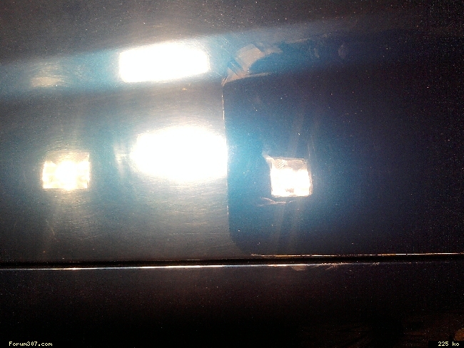

bonjour,pas de panique dju tes optiques sont rattrapable,le probleme que tu as eu c est qu'apres le p1200 il faut continuer p2000 et p3000 ,a ce stade les optiques sont tres legerement ternes,là tu peux les repolires,seul soucis c'est que pour arriver a une finition nikel comme d'origine il faut passer a la machine avec un polish adapter,les polishs trouvés en grande surface ou dans les centres auto ne sont pas fait pour etre utilisés à la machine,il chauffe et en general tu fais plus de dégat qu au depart.
l'étape la plus importante sur une rénovation d'optique reste le ponçage,pour exemple sur un optique de 307 une fois l'étape du ponçage realiser correctement je mets pas plus de 5 minutes pour les repolires.
voila une photo du materiel utilisé pour les repolires:
yannick à raison le polish de mauvaise qualité peut creer des défauts car pas adapter pour les polisseuses electriques et malheureusement les polishs a la main son innéficaces sur ce type de surface.

passion77 a écrit :
j'ai utilisé la valise 3M ,effectivement deux machines les deux produits plusieurs disques de ponçage pour 532.00 euros,compte en plus le compresseur cela reste une bonne idée Laughing
le truc c'est que cette valise est totalement dépasser,je l'avais en 2007,elle à été comercialisée en 2005,je m'en suis séparer car je me suis vite apperçu que je n'avais besoin que d'une machine et non deux Mad
les diques de p500 a sec vendus avec bourres toutes les deux secondes pour un resultat quasiment nul,par contre je travail toujours aujourd hui avec les produit 3M qui sont tops.
aujourd'huit cout de l'achat du materiel pour rénover les optiques:
une polisseuse orbitale pneumatique: 60.00 euros ttc
compresseur : 150.00 euros ttc
produit steppe 1 3M: 22.50 euros ttc
produit steppe 2 3M : 22.00 euros ttc
une cale soupple : ?? euros
papier ponçage à l'eau:
p400 p600 p800 p1200 c'est pas le plus chere.
total: environ 300.00 euros ttc compresseur compris
moin chere pour une qualité meilleur sur le resultat et le temps passé.
pour quelqu'un qui voudrait se lancer en creusant un peu plus on peut encore decendre la facture.
on supprime le compresseur et la polisseuse pneumatique et on remplace les deux par une polisseuse electrique avec tout les pads necessaire 60.00 euros sur des sites allemand,voyez l'économie Wink
