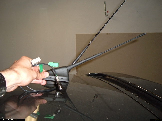

Salut à tous;
Je voulais avoir vos ressentis concernant le remplacement de l'antenne d'origine par la courte montée sur 607.
Avez vous eu une perte de qualité de réception radio?
Merci. Wink

Prends ton antenne d'origine, coupe la à la longueur que tu veux, ça te fera un antenne courte faite maison Clin d'oeil ;)
SelfEsteem
Inscrit le: 05 Nov 2009
Messages : 4956
MessagePosté le: Dim 11 Juil 10 à 09:46    Sujet du message: Répondre en citant
Oui mais pour 10€, autant que j'achète une de 607, par ce que si je dois couper celle que j'ai, il va pas rester grand chose! ^^

Salut, moi pour palier au problème de réception j'ai mis l'antenne du 4007. Wink
Super content :D
Super content :D
Jolie celle-là Yeah ! Cool !!
T'as pris juste le brin 4007 ou carrément l'embase avec ?

Il a du prendre le brin et l'a coupé pour pouvoir la visser je pense

Ah bah ouai, sinon celle de 4007, je vais voir sur le ServiceBox à combien elle est. Hiiiiii :)
Pourquoi la couper?
Ou alors, je rachète une embase... Confused

Non rachètes pas d'embase, faut couper / détourer le bas du brin 4007 pour faire ressortir le filetage qui est noyé dans le caoutchouc Wink
Sinon oui fait comme Le Pec si tu veux encore + court.
Je l'avais pas vu ce brin 4007 jusque-là,
du coup m'en vais aller fumer 25€ chez Pigeot Monsieur VERT ...

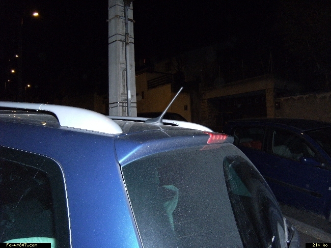

Bah, vous avez tout dit sur le brin de la 4007, juste pour voir, j'ai des photos sur mon topic pour l'antenne, car il faut effectivement retravailler le bas du brin en caoutchouc.
SelfEsteem
Messages : 4956
MessagePosté le: Dim 11 Juil 10 à 20:52    Sujet du message: Répondre en citant
Je vais prendre une mesure quand le coffre est ouvert pour voir combien j'ai exactement de place.
Elle fait combien cette antenne de 4007 quand elle est montée?
tron63
Inscrit le: 02 Sep 2009
Messages : 380
MessagePosté le: Dim 11 Juil 10 à 21:02    Sujet du message: Répondre en citant
Le brin en lui même mesure 17cm. pour avoir le total, rajoute la longueur de ton embase.
SelfEsteem
Messages : 4956
MessagePosté le: Lun 12 Juil 10 à 09:05    Sujet du message: Répondre en citant
Ok, bon bah c'est sur que ca ne passera pas, j'ai que 9 cm.
J'irais racheter une embase, je me ferais moins chier...

je pense que racheter une embase n'est pas obligatoire, l'antenne est en caoutchuoc souple donc pour la vitre du coffre ça craint pas. L'antenne se courbera lorsque tu ouvriras ton coffre. Je te fais une photo aujourd'hui.

J'ai un becquet, ca ne touchera pas la vitre, mais le becquet. :/

Joe Black a écrit :
Tu peux meme avoir l'antenne d'origine je crois que son angle est assez élevé pour ne pas toucher le becquet... a confirmer
J'ai celle d'origine, regarde la photo que j'ai mise, elle passe à 2 mm du becquet.
Le soucis, c'est que je voulais changer l'embase que j'ai d'origine par celle que je tiens dans la main sur cette même photo, et tu remarqueras que l'inclinaison n'est pas du tout pareil.

Joe Black a écrit :
Pourquoi changer l'embase alors?
Super simple, mon embase d'origine est un radio, celle que je vais mettre fait radio/téléphonne/GPS. Hiiiiii :)
Je remplace mon RD4 par un RT5. Wink
