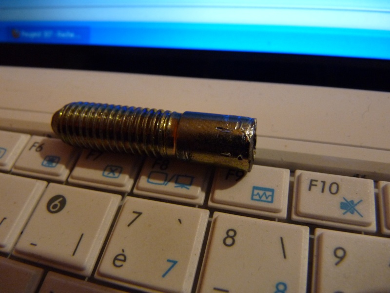

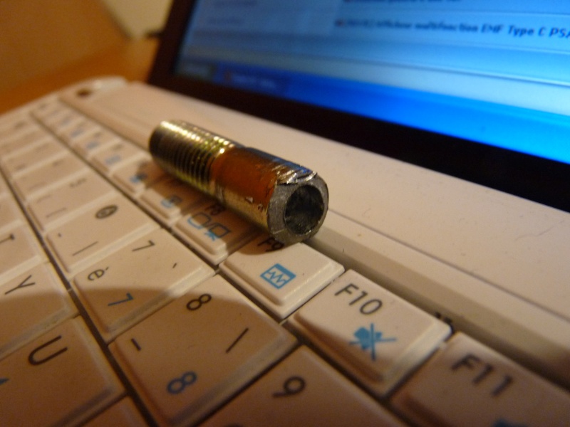

Alors voilà, je suis venu à bout de cette foutu vis qui avait cassé net.
Heureusement que mon père possède du bon outillage et qu'il a un jeu d'extracteurs, sans lesquels je ne sais vraiment pas comment j'aurais sorti la vis.
Voici des photos:
MessagePosté le: Dim 08 Nov 09 à 21:46    Sujet du message: Répondre en citant
le galet est toujours en place sur les photos ???
gysmo07300
Inscrit le: 22 Juin 2007
Messages : 3852
Localisation : Ardèche
MessagePosté le: Dim 08 Nov 09 à 21:49    Sujet du message: Répondre en citant
Y a 2 galets Adam, un "fixe", et un autre qui fait office de tendeur.
Le tendeur est en place, mais le "fixe" à disparu Wink

MessagePosté le: Dim 08 Nov 09 à 21:56    Sujet du message: Répondre en citant
Voilà ou devrait se trouver le galet.
On voit d'ailleurs la vis qui a cassé (celle que j'ai sorti ensuite). Sans regarder de près, on croirais que c'est normal.
MessagePosté le: Dim 08 Nov 09 à 21:59    Sujet du message: Répondre en citant
ha oui ok, j'avais vu ca mais ca paraissait tellement propre et net... lol
chaud quand meme !
