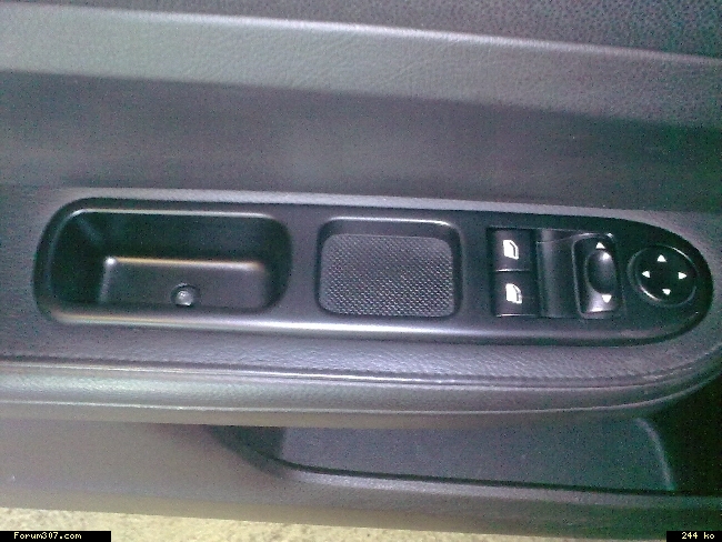

Bonjour, c'est tout simple, le plastique s'abime très facilement, sur mon modèle en tout ca.
Et cela me déplais beaucoup, ca fait très moche. J'ai remarqué qu'une couche de plastique s'enlève Shocked et laisse des traces...
Donc soit je change de pièce, mais pour en trouver une neuve Confused ? En casse cela ce trouve facilement?
Ou une autre solution, maison Cool Je ponce le tout, j'ai essayé sur une petite partie et je repeint en noir si nécessaire.
Et peut on enlever la pièce facilement, il y a une visse, mais j'ai pas essayé, ou faut il enlevé l'habillage de la portière?

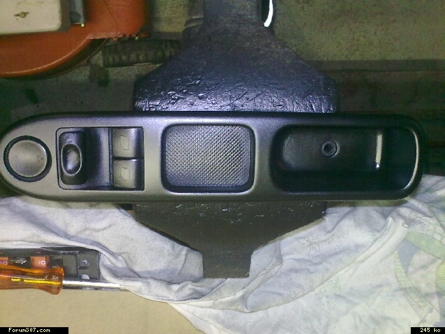

J'ai eu le même soucis à l'achat du véhicule;
J'en avait racheté un nouveau d'occas, et au bout d'un moment il devenait pareil.
J'ai fin par le poncer entièrement et le peindre en noir verni. C'est plus joli et au moins ça devrait plus bouger. Wink

Comment ca passe le démontage?
Les symbole blanc s'enlèvent en frottant? comment a tu fais? Tu as des photos de ton travail?

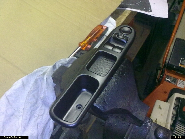

Alors pour démonter il suffit de deviser? Laughing

Oui tu enlève le vis et ensuite tu tire dessus, il ya plusieurs espèce de clips, mais en gros ça viens bien;
Ensuite tu enlèves le connecteur (1 seul dans ton cas), et c'est fini Wink

j'ai ça comme photos en stock, mais prise avec mon ancien apn, la qualité est pas terrible...

c'est pas dur à changer, y'a juste une vise TOR de 10 ou 8!

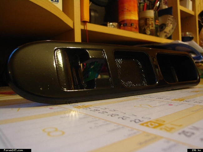

Bon et bien j'ai poncé le tout, et le plastique a virer au blanc, par contre j'ai pas réussi a enlever le bloc des touches des vitres et du restro, il faut forcer dessus?
Je compte le vernir, mais tu as pris quoi comme verni, spéciale plastique?
Je pense en prendre mais en mat, car brillant ca le fait pas trop...

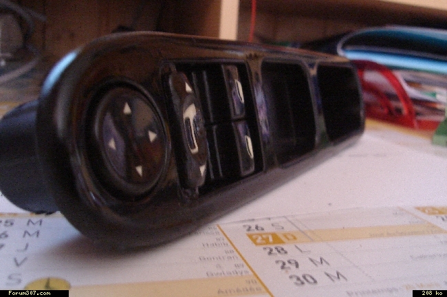

Alors je vais essayé de répondre à tout le monde :
Je précise que je suis pas du tout carrossier, ma méthode n'est peut être pas la meilleure.
- j'ai utiliser du papier à poncer à l'eau, je me souviens plus les grains mais ça doit être du 340 pour finir au 1000.
- Je n'ai pas utilisé d'acrroche plastique car je n'en avait pas, mais je conseille si possible d'en mettre.
- J'ai mis 3 couches de peintures noires, avec un léger ponçage de la première au 1000 à l'eau pour effacer quelques défauts.
- Ensuite 1 ou 2 couches de vernis, j'ai utiliser du vernis en bombe acheté pas cher à casto, et il va très bien.
- Pour les boutons un petit coup de vernis dessus pour leur donner le meme aspect brillant que le reste de la platine est c'est fini.
- On remonte le tout et terminé Wink
J'ai réalisé ça y a plus d'un an sur ma 307, et ça n'a quasiment pas bougé, peut-etre le vernis légèrement moins brillant qu'au début, mais ça va.

Bon et ben j'ai bricolé un peu, j'ai repeint juste le coté conducteur, avec une peinture spéciale plastique, et ca roule......
Il me reste juste à bien nettoyer le blanc des touches quand ca sera bien sec, et c'est nickel, j'espère ca va tenir.

Par contre si j'ai bien compris, tu as peint les boutons et ensuite "gratter" la peinture pour faire apparaitre les dessins ??
Dadou6996
Inscrit le: 16 Juin 2008
Messages : 377
MessagePosté le: Sam 30 Mai 09 à 17:35    Sujet du message: Répondre en citant
gysmo07300 a écrit :
Beau boulot Yeah ! Cool !!
Non j'ai mis des petit morceaux de scotch......
Mais bon sur les boutons des vitres il y a légèrement de la peinture, je sais pas pourquoi, mais je vais les nettoyer correctement.
