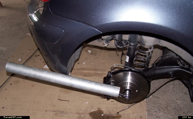

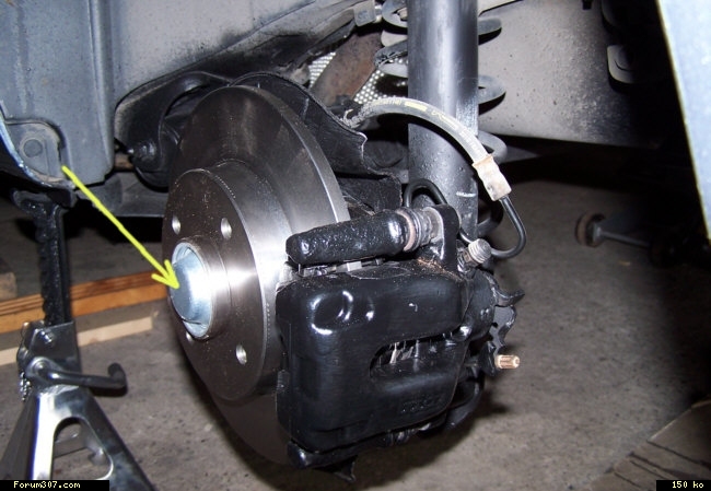

Tout d'abord vérifier quel type de disque vous avez ?
- soit des disques tout simple, donc montage classique à l'ancienne sur un moyeu:
avec sur les disques les 2 vis torx entre les 4 trous des boulons de roue:
- soit ces fameux disque/moyeu avec roulement intégré:
sans les 2 vis torx entre les 4 trous des boulons de roue:
Démontage/Remontage disques arrières avec roulements intégrés:
- On démonte l'étrier et les plaquettes
- On démonte le support étrier: 2 vis torx T50 très dures à débloquer -> pistolet pneumatique (à défaut utilisez une rallonge sur votre clé pour avoir + de pêche, attention a ne pas "ripper" l'embout torx de la vis ce qui pourrait endommager l'empreinte de la vis et après c'est baisouf Crying or Very sad épauler avec 1 pied d'biche pendant l'effort Wink )
- On ôte le cabachon d'écrou central
(bon là sur les photos qui suivent c'est déja tout remonté à neuf, pas pensé d'en faire au fur et à mesure des étapes pour faire 1 tuto 8 mois après)
(methodiquement avec 1 petit tournevis plat dans la fente en périphérie + marteau puis tournevis + gros en tournant... on peux l'enlever sans trop l'abîmer pour le remettre après, si vous en avez des neufs et bien on peut y'aller franco pour enlever le vieux sans se faire iech)
- On découvre l'écrou central qui a une sécurité pour ne pas qu'il se dévisse: à l'extrémité de la fusée il y'a une encoche qui sert de frein en "mattant" l'extrémité de l'écrou dans cette encoche:
Il faut donc "redétordre" l'écrou à cette endroit en tappant avec qlqche de bien costaut mais assez fin style un gros chasse clou, une broche assez pointue... c'est assez chiant et il faut taper assez fort... moi je l'ai joué fine tout simplement en découpant le métal de l'écrou avec un burrin / ciseau (j'avais des écrous neufs de fournit avec les disques)
- On peut maintenant débloquer l'écrou-> clé à pipe ou douille/cliquet de 30 ou 32 j'sais plus
Shocked Shocked par contre il faut s'appeller Scharzi Monsieur VERT ...
ou alors employer une rallonge (à mon avis là faut pas utiliser un cliquet made in China sinon il est mort Laughing )
(j'ai comme un doute: pour l'ar droit le sens pour dévisser est normal par-contre je sais plus si à l'ar gauche ce ne serait pas un pas inversé Hum... ? essayez de regarder au bout du pas de vis dans quel sens ça part...
- Ensuite le disque/moyeu vient tout seul Razz

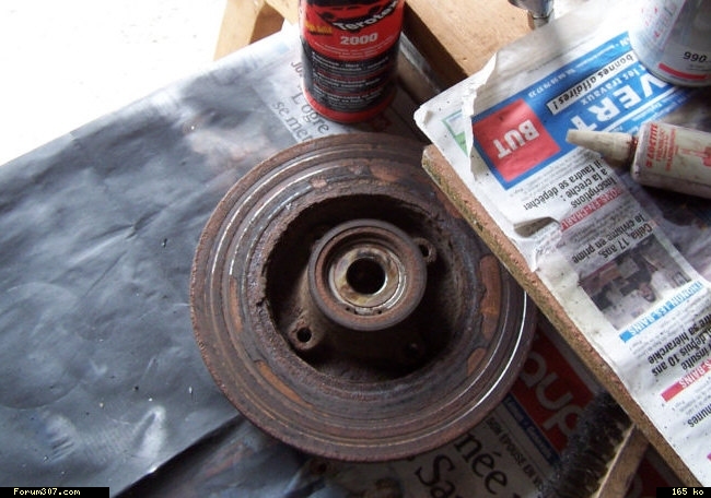

ici on voit bien le roulement et le circlips au centre du disque, disque qui est dans un état Shocked Shocked
Donc là ben selon votre cas vous faites ce qu'il y'a à faire,
- soit changement du roulement par un neuf (pour ça faut une presse)
- soit changement du disque en récupérant l'ancien roulement (pour ça faut une presse)
- soit changement de l'ensemble disque&roulement -> c'est ce que j'ai fais sachant que l'on trouve en vente des ensembles déja monté, donc pas besoin de trouver une presse pour rentrer le roulement dans le disque puisqu'il y'est déja Razz par contre dans ce cas là il faudra aussi changer les plaquettes puisque les disques seront neufs.
