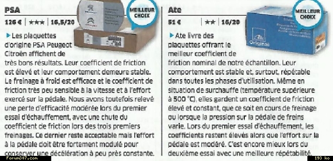

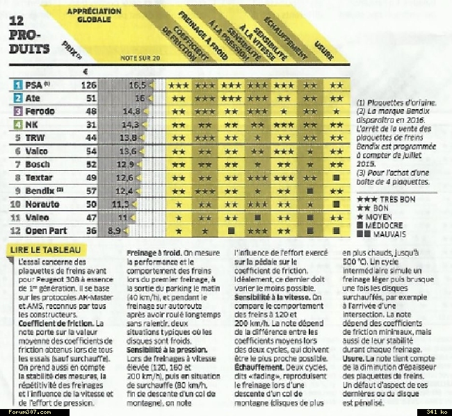

Voici le bilan (magazine 09/2015) :

Pour moi les meilleurs plaquettes sont les ate mieux que l'origine car même les origines couine au freinage que les ate sont en céramique aucun bruit vraiment au top et le prix et identique a des bosh ou valéo

Oui les ATE obtiennent une très bonne note... et surtout presque 3 fois moins chères que les PSA pour des caractéristiques équivalentes.

Quand je disais que Valeo c'était pas ça Laughing Ate c'est la monte d'origine chez BMW

Donc, ce document prône la marque PSA en tête des marques de plaquettes de freins ?
Mais, PSA ne construit pas de pièces !
L'origine en freinage sur Peugeot, c'est du TRW, LUCAS, BOSCH, BENDIX ou BREMBO pour quelques modèles, donc ça me fais assez rigoler...
Acheter un jeu de plaquettes chez Peugeot, ouvrez votre boîte et regarder la marque qu'il y a d'inscrite dessus --'
