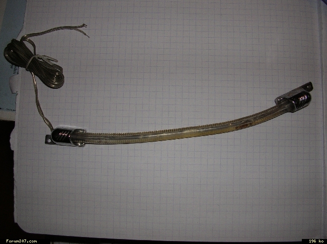

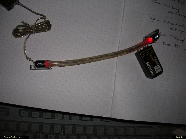

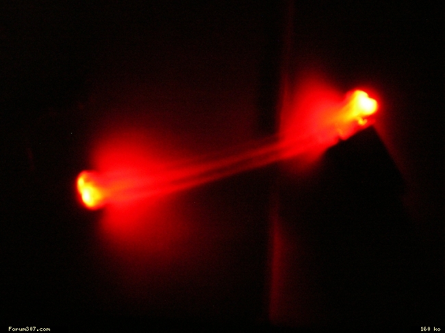

coyotte
Inscrit le: 08 Oct 2008
Messages : 1215
MessagePosté le: Jeu 06 Nov 08 à 21:42    Sujet du message: Répondre en citant
ba enfaite se sont des néon tuning rouge que j'ai trouver pour equiper des scooter je ne sait pas conbien sa pe direr de watt mais je sait que sa eclair pas trop fort il se branche sur la batteri et le faiseau des cligno je laisse une foto pour voir le neon fai 15 cm il fonctionne pas avec des leds mais juste avec un fils et la lumiere pass dedans

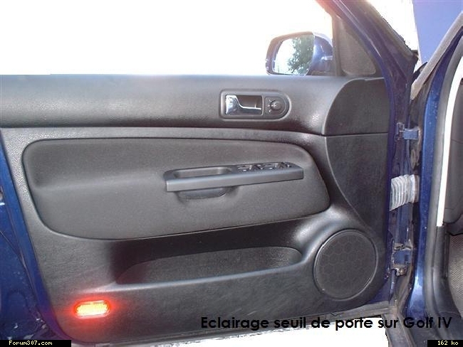

MessagePosté le: Mar 25 Nov 08 à 22:27    Sujet du message: Eclairage de bas porte sur 307 : Possible ou impossible ? Répondre en citant
Bonsoir à tous !
Crying or Very sad Tant pis je vois que personne ne me répond Crying or Very sad
Je suis allé hier récupérer ma 307 chez PEUGEOT (pour la distribution) et j'en ai profité pour faire le tour de la concession. Il y'avait une 308, je ll'ai ouverte, et j'ai vu que PEUGEOT avait désormais intégrer l'éclairage au niveau du bas de chaque porte et ils ont même rajouté la où d'autres ne l'ont pas fait : c'est à dire au niveau des pédales coté conducteur et au-dessus des pieds du passager avant.
Quelqu'un pourait-il me dire si je pourrais faire cette modif. dans ma voiture en ne mettant que des LED à la place des ampoules ? Merci à vous !
