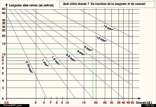

Je l'ai installer ce week end, j'ai mis un 1mm² de la prise de l'avant jusqu'à l'arrière (environ 3m), et ca marche nickel !

1mm², ce n'est pas un peu fin? j'aurais mis du 1,5mm², sur 3m en plus, il y a des (petites, certes) pertes. mais tant que ça fonctionne... tu t'en est sorti pour percer le trou?
pour les puristes : sur les premières monte, la prise est à l'envers (elle s'ouvre vers l'arrière de la voiture)

Pour connaître la section des fils à utiliser par rapport à la longueur et l'intensité, voilà un petit tableau bien utile Wink

Bsr,
Je vois pas en quoi la longueur influe sur la section ? Pouvez vous me l'expliquer.
J'ai mis en fait un cable de 1,5 mm², d'environ 7 mètres aller retour sur la prise existante de la planche de bord centrale.
