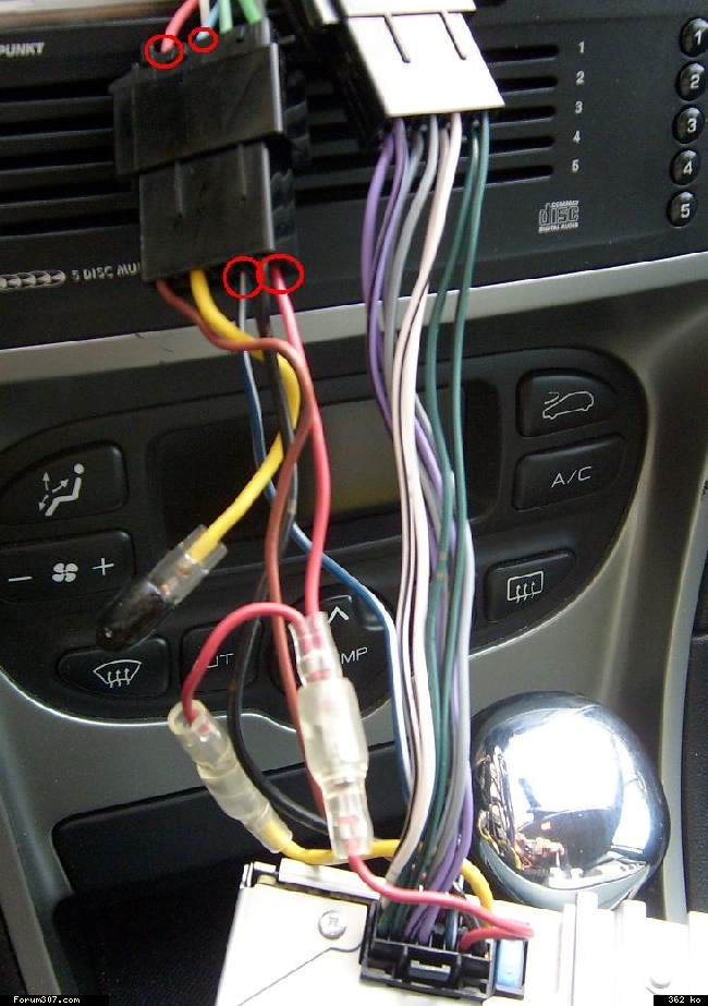

emsian 307 Addicted
Inscrit le: 24 Oct 2010 Messages : 41
Posté le: Mer 03 Nov 10 à 11:20 Sujet du message: |
sachant que le fil rouge est celui "vers la borne acessoire du porte fusible" et le "bleu avec bande blanche " est le fil de telecomande de l'autre appareil ou l'antenne automatique s'il y en a une"...
normalement ça devrait regler le pb de l'affichage airbag?..

emsian 307 Addicted
Posté le: Mer 03 Nov 10 à 13:50 Sujet du message: |
au vu de la photo au dessus (branchements actuels) est ce les fils que j'ai entourés en bas que je dois changer?...
emsian 307 Addicted
Posté le: Jeu 04 Nov 10 à 14:22 Sujet du message: |
Et voilà c'est réglé j'ai finalement débranché le fil marron et le bleu/blanc et tout marche nickel, je tiens a vous remercier tous pour l'aide que vous avez pu m'apporter d'une maniere ou d'une autre.
