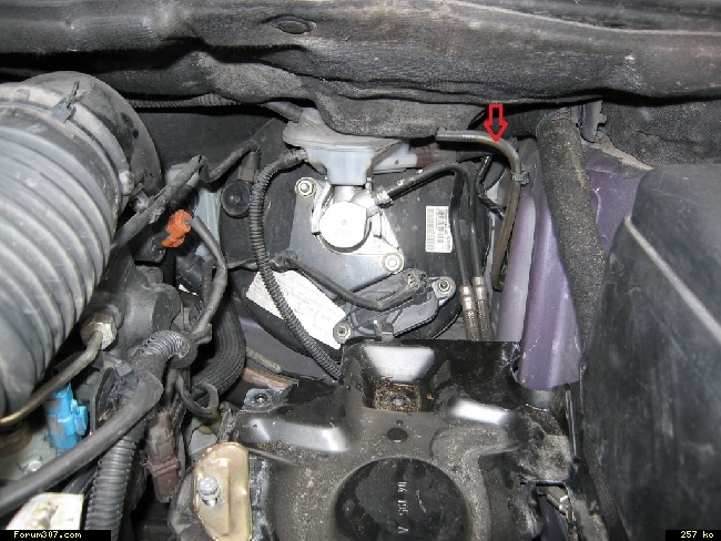

ritalien a écrit :
Bonjour à tous..
J'aurai juste une petite question..
A quoi sert le tuyau où il y a la flèche rouge ?
Car chez moi, il était débranché..
Merci.. Hiiiiii :)
Je sais pas du tout.
Pas possible que ce soit le lave-glace car de mémoire le réservoir est à gauche, la pompe aussi et le conduit passe sur la partie gauche du capot.
Enfin je peux me tromper Super content :D

MessagePosté le: Sam 12 Oct 13 à 20:33    Sujet du message: Répondre en citant
le petit tuyau sa doit être l’évacuation d'eau qui va dans la baie de pare brise
