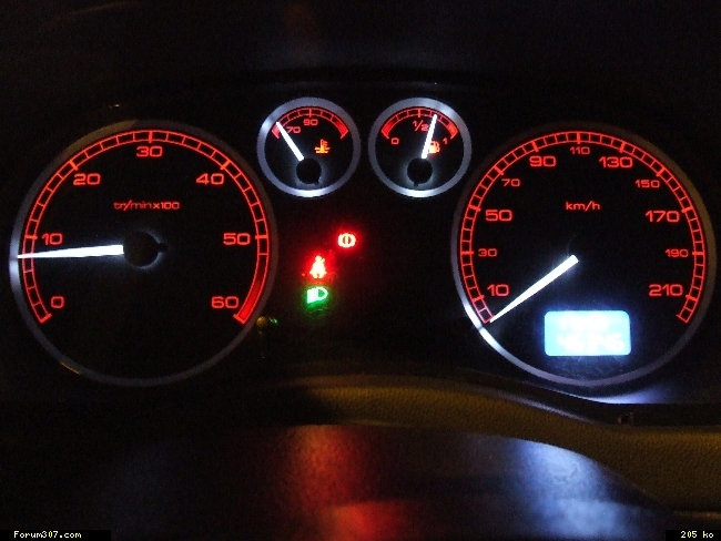

J ai fais fond rouge et aiguilles blanches si ça peut te donné une idée Wink
Comment as tu fait pour obtenir le fond d'une couleur et les aiguilles d'une autres, étant donné que les 3 diodes serves a éclairer la totalité, là je voit pas comment tu as fait. As tu utiliser un filtre, ou changer carrément le fond par un qui a les dessins en rouges ? Ou autre ?
