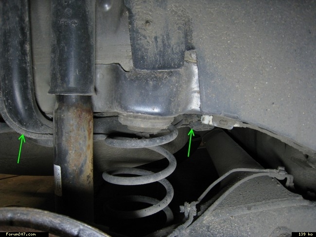

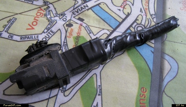

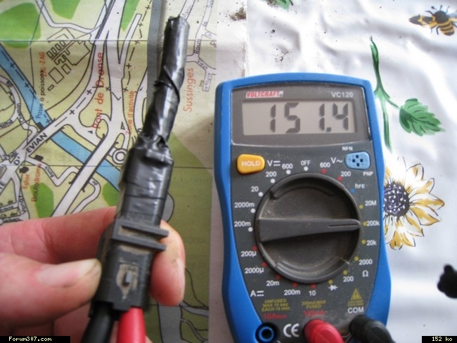

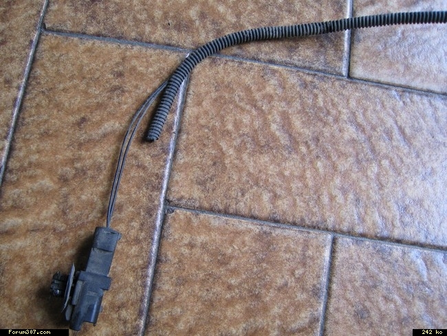

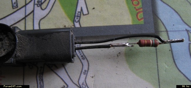

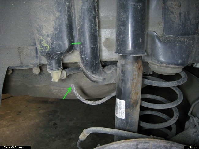

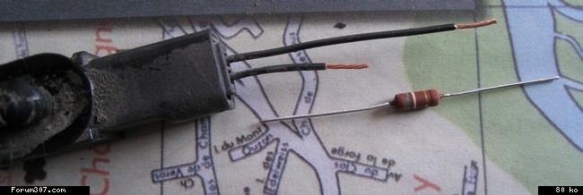

en retard mais valà la chose:
on repère le faisceau du capteur bouchon qui descend le long de la goulotte de remplissage réservoir, et son connecteur sur l'essieu
(roue ar droite enlevée)
j'ai coupé le faisceau en tirant un peu pour qu'il n'y ai rien de visible qui pendouille en haut dans la goulotte:
Voilà le bout d'fils avec le connecteur:
on ajuste la coupe:
voilà la 150 KOhms soudée:
et on replante ça dans le connecteur sur l'essieu:
Je rappel que mon capteur était HS, cette manip sert à supprimer le défaut "capteur présence bouchon",
après y'a plus jamais l'info comme quoi je fais le plein et c'est tant mieux,
par "sécurité" le réservoir cérine est vidé et rempli de gasoil,
le déffapage électronique sur mon modèle de SID803 ne supprime pas les régénérations, du coup tout est laissé en présent dans le bsi via pps sinon la postinjection est permanente dès les 65°c dépassés.
Q'un seul défaut dans pps: "P0000 non référencé en après-vente" dû au défap électronique, aucune anomalie depuis + de 4000 kms.
Une post-injection de 10 min se produit périodiquement: après 920 kms, 950 kms, 450 kms, 450 kms, 1160 kms, ...
Arrow Moteur "souple" en bas dans les tours, plus coupleux ça repart mieux, quasiment 0,3l/100 de baisse de conso, aucun accoup depuis l'egr supprimée, voilà enfin un diesel normal et de grosses économies sur l'entretien et à l'usage Super content :D
Contrôle technique dans 10/15 jours en toute confiance Hiiiiii :)
