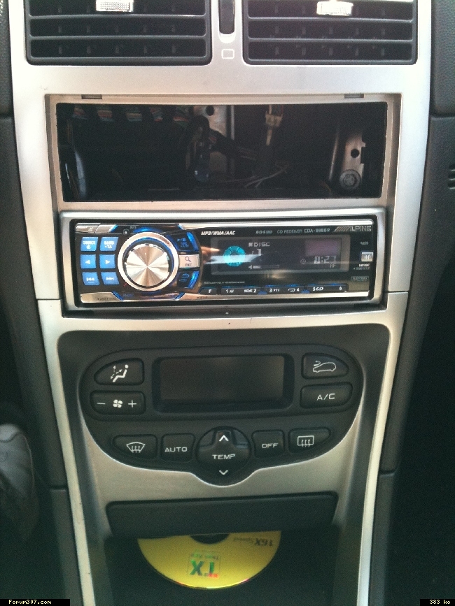

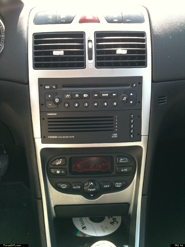

Bon ce matin, je me suis motivé pour changer l'autoradio ... j'avais peur que sur le rt3 se ne soit pas des fiches ISO et par chance s'en est Super content :D ... donc aucune modification à apporter !!! Houraaaaaaaa ^^
alors d'origine sa donne ça

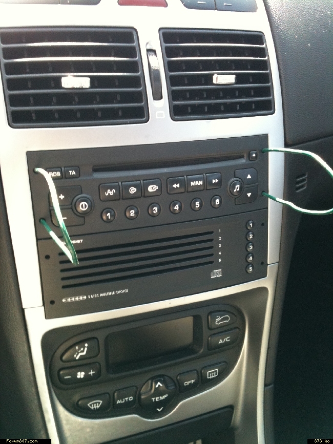

On insère les clefs spéciales pigeot Super content :D jusqu'au fond ( en l'occurence là nous avons 2 fils de fer xD )
et on tire Super content :D
On peut a^percevoir sur la photo les fameuses connectiques ISO et la prise pour le chargeur
et on fait de même pour le chargeur cds qui ne sert désormais plus à grand chose ^^
J'ai l'impression que le poste est légèrement renfoncé, vous trouvez pas ?
Pour ma part j'ai décidé de mettre le poste en position basse car j'aimerais y mettre des portes gobelets, mais je sais pas si ça existe. Quelqu'un aurait-il une idée ???
Ou bien autre chose d'utile qu'un vide poche ^^
Clin d'oeil ;)

RD3 Wink
MessagePosté le: Ven 01 Avr 11 à 14:06    Sujet du message: Répondre en citant
Autoradio très bien intégré... Wink

Moi j'aime pas les autoradio dans la 307, il rentre trop

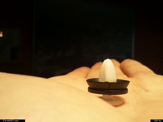

Aujourd'hui place a des hp pioneer en 165 a l'avant ...
C'est dingue ce que sa peut changer xD ... En revanche, un nouveau problème apparaît :/
LA VIBRATION DES CLIPS !!!!!! AHHHHHHHHHHHH
Je voulais savoir si il existait des clips "silencieux". J'entends par là, des clips muni d'une petite rondelle en caoutchouc qui estomperait ces satanés vibrations !!!!!!!!!!!!
Voila j'attends vos réponses au plus vite ^^

Ref: 9341.PF 0,63/Piece

Merci ;D
tu les as déjà monté ? plus aucune vibration ?

Oui je les ai déja montés, puis j'ai goudronné les portes aussi. http://www.forum307.com/viewtopic.php?t=794
avec ca, tu tue tous les bruits á l'intérieur:)
