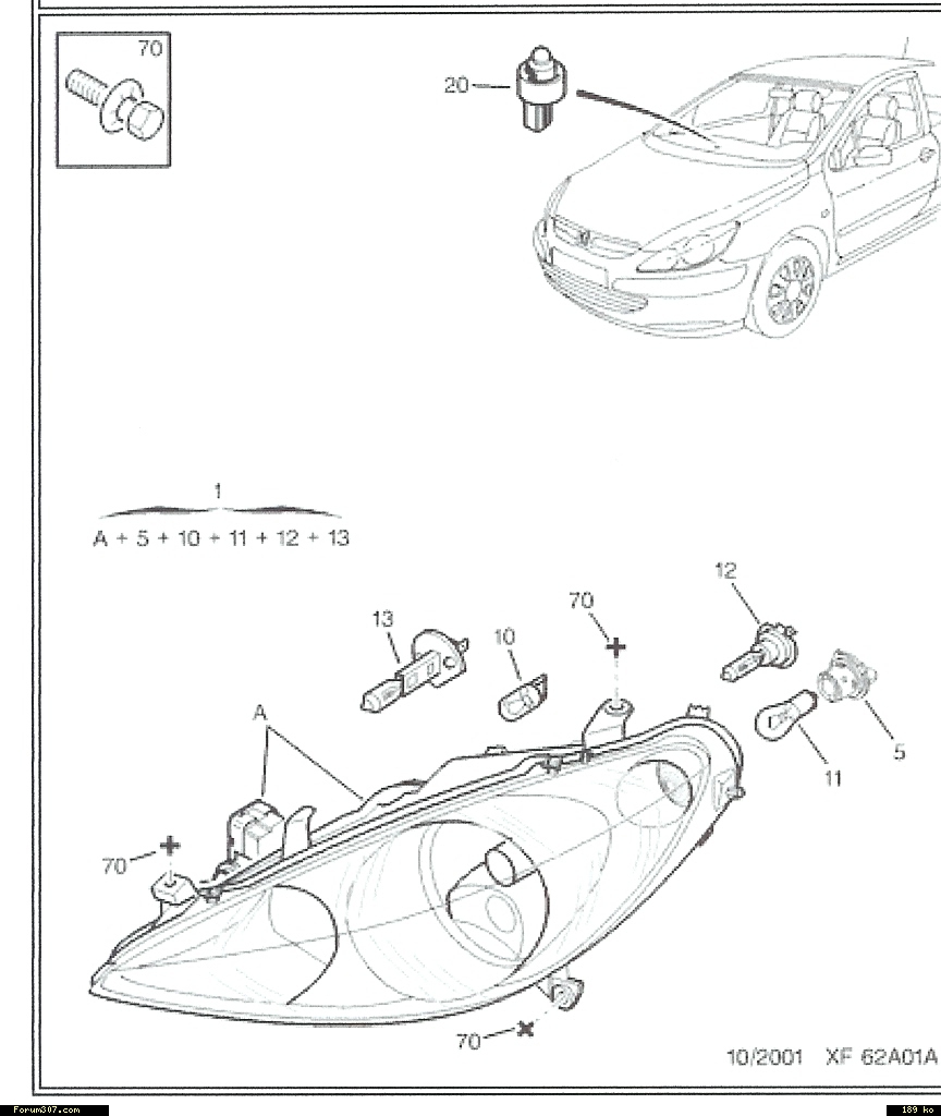

Optique Av de T5 (sans anti-broulliard)
Phare Complet AVG
Réf: 6204.ZR
Phare Complet AVD
réf: 6205.ZR
5: porte lampe (réf: 6215.56)
10: Lampe position W5W 12V (réf: 6371.35)
11: Lampe clignotant PY21W 12V ambre (réf: 6372.33)
12: Lampe Croisement H7 12V 55W (réf: 6216.51)
13: Lampe Route H1 12V 55W (réf: 6216.22)
20: Capteur (réf: 6591.01)
70: Vis (réf:7013.AK)
**: Lampe antibroulliard H1 55W

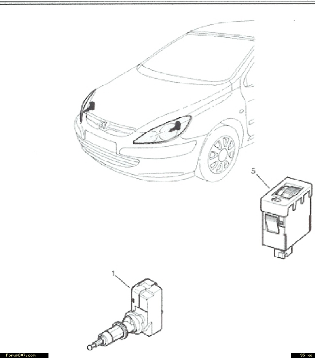

Réglage des phare AV sur T5
1: Moteur de correction de phare AV (valéo)
Réf: 6224.E3
5: Commande interrieur de réglage
réf: 6554.C3
Nota : /!\ pour les phares de marque "Automotive ligting" le correcteur n'est pas detaillable /!\

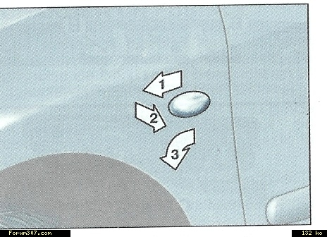

Clignotants latéraux T5+T6
Lampe WY5W ambre

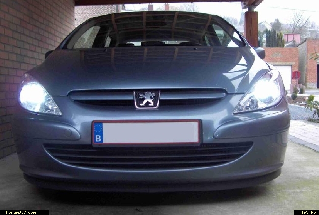

c'est quoi ces feu?
http://www.forum307.com/upload/image.php?img=n-b6srz.jpg
2.0L HDI 136ch sport pack bleu neysha, RT3, alarme, cuir integral lama, jante 18" lincancabur, xenon 6000K°....
-------} VENDU! {-------
fafam31
Invité
MessagePosté le: Jeu 04 Jan 07 à 01:53    Sujet du message: Répondre en citant
Je pense que l'optique a été modifié pour recevoir des lentilles et peut etre un réglage de hauteur automatique Wink

MessagePosté le: Ven 05 Jan 07 à 16:24    Sujet du message: Répondre en citant
Moi je pense à un kit Xénon..

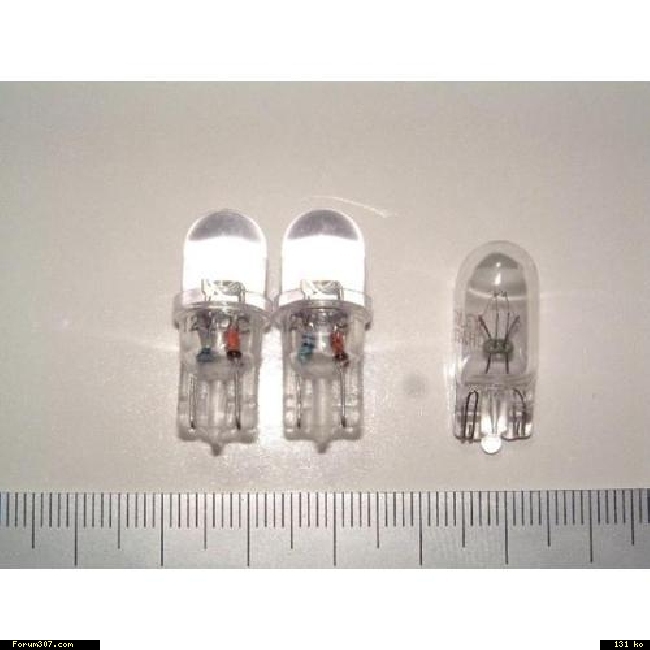

Leyo, les ampoules LED que tu présente ne sont que pour les feux de positons AV, non ?
J'ai donc 2 questions:
- où trouver ces ampoules ?
- où trouver les ampoules-LED pour les clignos AV, + feux AR ?
leyo
Inscrit le: 04 Juil 2006
Messages : 3929
MessagePosté le: Lun 08 Jan 07 à 21:11    Sujet du message: Répondre en citant
oui ces LED sont pour les veilleuses avant
- chez bc-elec ou ebay ou priceminister
Aurevoir ..... Clin d'oeil ;)

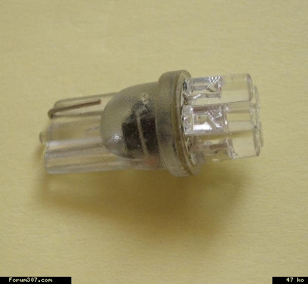

MessagePosté le: Lun 08 Jan 07 à 21:27    Sujet du message: Répondre en citant
Genre les ampoules de stop AR, les clignos AV et AR, et les feux de position AR.
Pour les veilleuses AV, j'ai pris des Ampoules de feu de position à 6 LED, blanc (T10, W5W)
C'est bon, non ?
leyo
Messages : 3929
MessagePosté le: Lun 08 Jan 07 à 21:28    Sujet du message: Répondre en citant
oui nikel !
