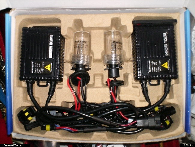

Le kit xénon:
est composé de:
- 2 ampoules xénons
- 2 ballasts
- Système de fixation des ballasts

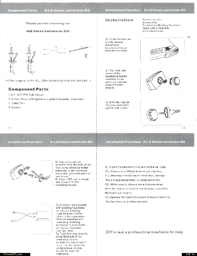

- Manuel d'installation (anglais)

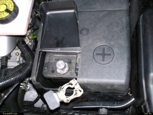

> Ouvrir le capot et débrancher la batterie du véhicule pour protéger le circuit élèctrique, en cas de fausse manoeuvre.

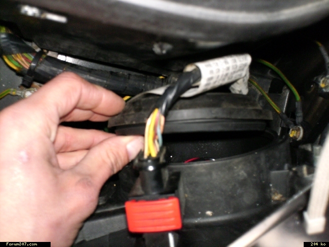

> Déposer le cache rond en plastique qui protège les alimentations élèctrique des ampoules.
3ime

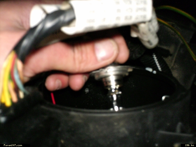

> débrancher l'ampoule d'origine, et l'enlever.
4ime

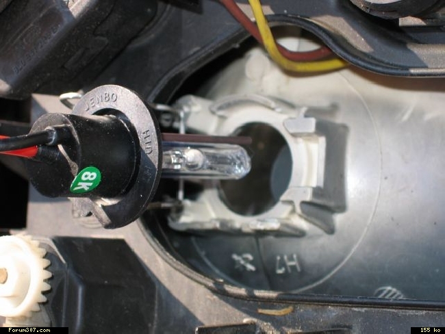

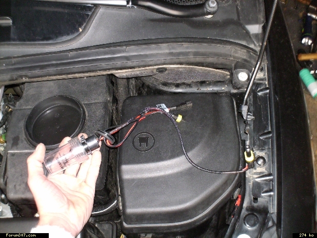

> Mettre en place l'ampoule xénon dans le phare, retirer les divers protections de l'ampoule

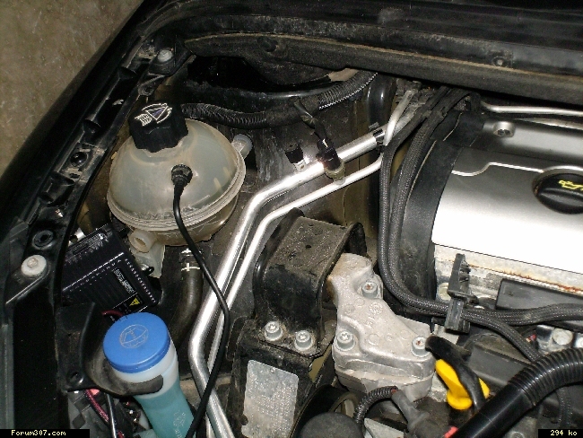

5ime

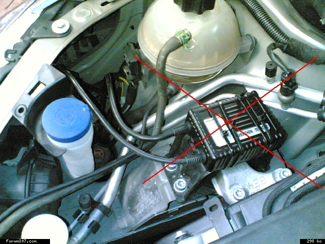

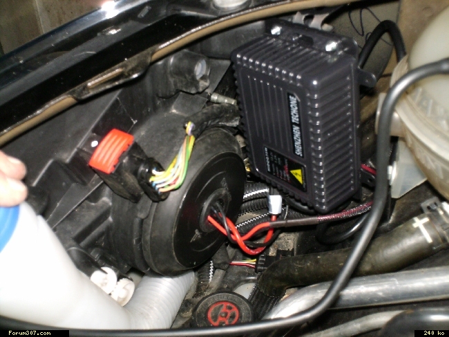

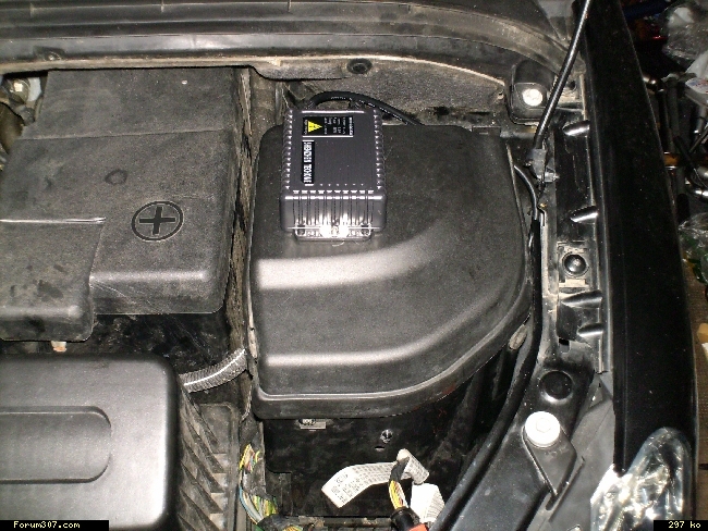

> Installation et fixation des ballasts placer les ballasts dans le compartiment moteur à l'abrit de l'eau, j'ai placé le ballast gauche sur le compartiment électrique, et le ballast droit entre le liquide de refroidissement et le liquide lave-glace, à l'aide du système de fixation et de visserie livré avec le kit
ballast gauche
ballast droit Il faut déposer la petite protection plastique
/!\ ne pas fixer le balast droit sur le support moteur !
j'ai vue sur le forum, qu'une personne l'avait placer ici, à mon avis c'est trop dangeureux, à cause des vibrations importantes du support moteur, et trop près de la courroie d'accessoires !

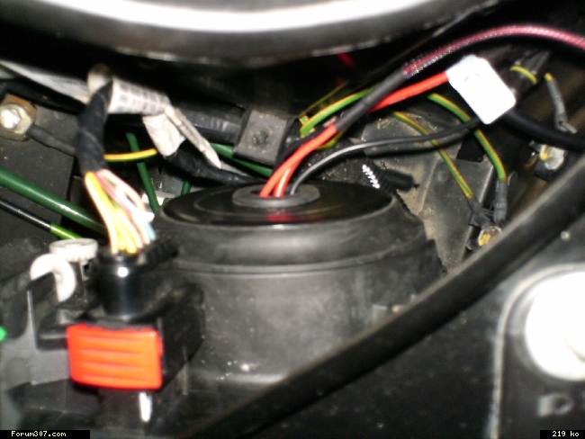

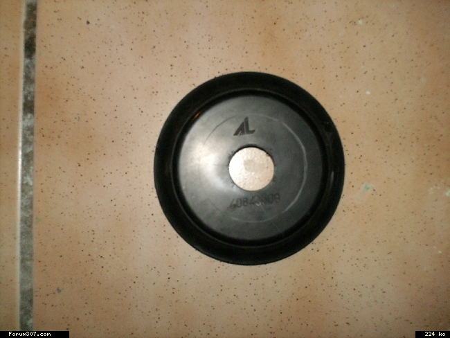

6ime

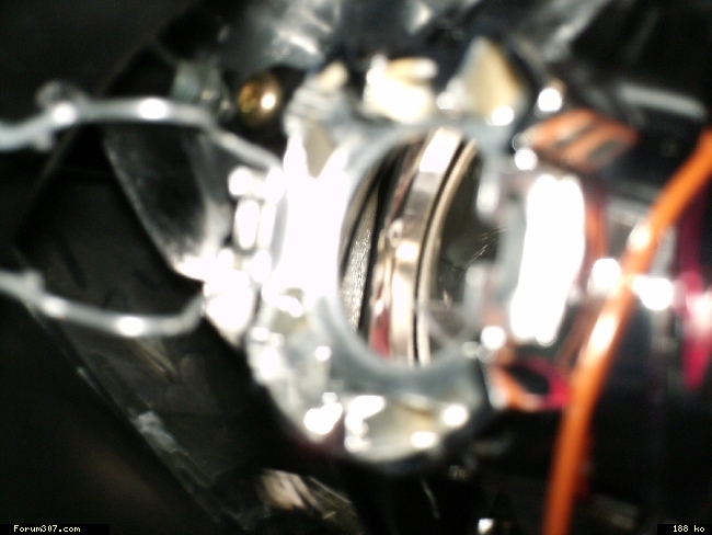

> Perçage des caches plastiques rond de protection de phare. A l'aide d'une perceuse munie d'une cloche de 22mm percer au centre pour y passer les cables d'alimentations des ampoules xénons.

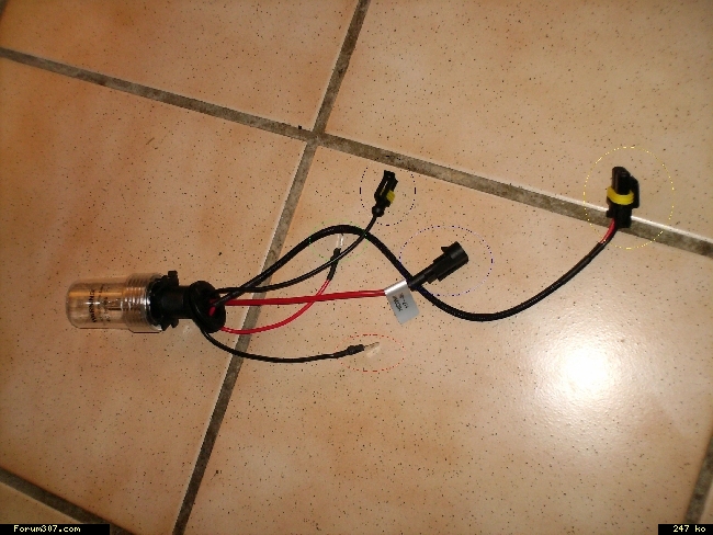

7ime

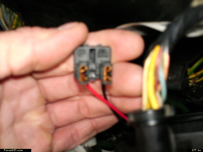

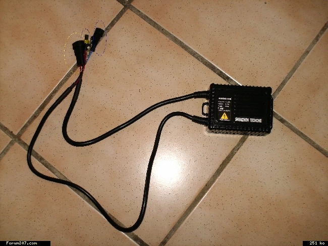

> Procéder au branchement des ampoules xénons aux ballasts. Voir entouré
8ime
> Une fois les branchements effectués, contrôler tout l'ensemble afin que tout soit bien en place. Rebrancher la batterie, fermer le capot et place au spéctacle, aller faire régler vos phares par la suite. Wink

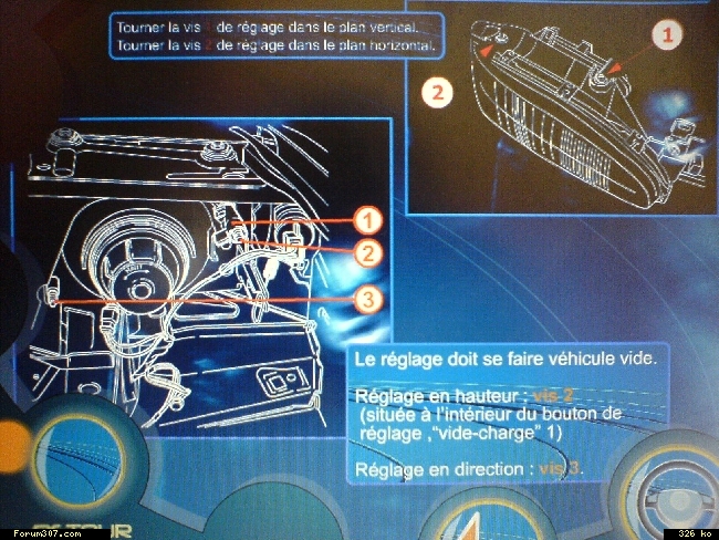

MessagePosté le: Mar 16 Jan 07 à 12:42    Sujet du message: Répondre en citant
leyo a écrit :
je sais pas trop en faite ??? faut que je regarde ca de plus pres Shocked
Biensur que tu peut les regle manuellement regarde:
sur le rta de la peugeot j'ai trouve ca
leyo
Inscrit le: 04 Juil 2006
Messages : 3929
MessagePosté le: Mer 17 Jan 07 à 01:37    Sujet du message: Répondre en citant
Je réctifie la conerie que j'ai dit : apres la pose d'un kit xénon le reglage élèctrique des phares est toujours en service et fonctione tres bien!
Aurevoir ..... Clin d'oeil ;)

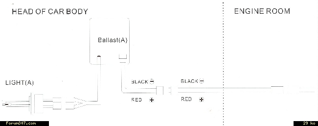

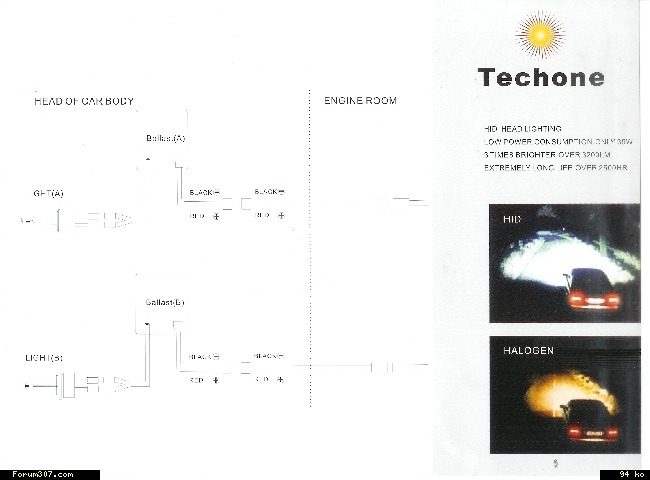

Hi !
It's very easy !
As you can see on the picture below, you plug the new xenon light on the ballast and the ballast it's plug between the xenon light and the plug of the original light of the car .
Just take a care and don't touch directly the xenon light with you finger !! to avoid damage them.
