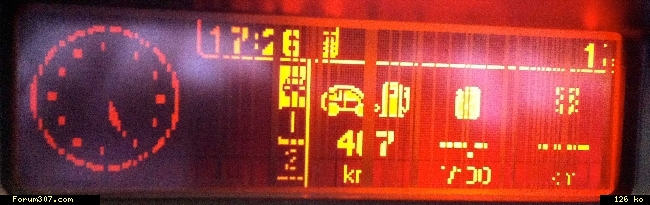

MessagePosté le: Dim 03 Mar 13 à 16:01    Sujet du message: Répondre en citant
bonjour
j'ai aussi un problème d'affichage !
mais je crois que c'est plutôt l'écran lui même
la photo est assez parlante
est t-il possible de faire quelque chose ?
307 SW NAVTEQ HDI 110ch 2003
navysurf
Inscrit le: 20 Sep 2011
Messages : 5124
MessagePosté le: Dim 03 Mar 13 à 17:21    Sujet du message: Répondre en citant
Oui le changer en en rachetant un Wink
Anakee
Inscrit le: 19 Juin 2011
Messages : 757
MessagePosté le: Dim 03 Mar 13 à 20:25    Sujet du message: Répondre en citant
janste a écrit :
bonjour
La, effectivement, l'afficheur est HS
Bon courage pour en trouver un, car il sont très rare (occasion) ou très cher (neuf)!!

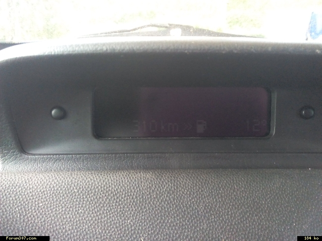

bon... tout s'est bien déroulé !!! si si je vous le confirme... demontage, remontage... sans casse ni problème !!! seul bémol... meme en retirant le filtre orange... tjrs peu d'éclairage.. donc plus qu'à tout recommencer.... je pense que les leds sont morts.... et en blonde qui se respecte... bien sur.. Cool .... je n'avais pas verifié pensant que tout allait rentrer dans l'ordre !!!
allez ... achat de leds demain !!! et on recommence !!!
j'essaierai de faire photo avant et après pour "certains" !!!!!!! Hum ?
MessagePosté le: Mer 09 Sep 15 à 19:10    Sujet du message: Répondre en citant
Avec les photos, on pourra se rendre compte si ce n'est pas l'écran lui-même qui est HS.

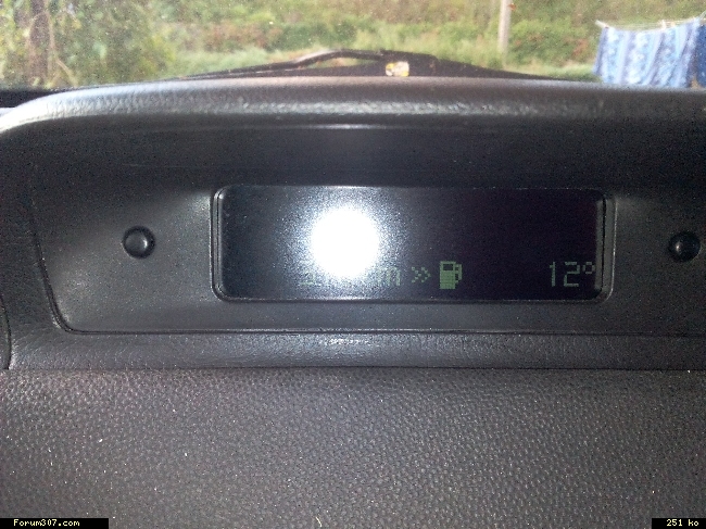

MessagePosté le: Jeu 10 Sep 15 à 07:22    Sujet du message: Répondre en citant
bon.... je sais pas si tu as raison ou pas... mais j'ai pris des photos tôt ce matin et je te dis pas la "clarté" de l'écran.... je vais tenter le changement de leds... en esperant que je ne sois pas obligée de passer par la case Achat d'un nouvel écran.... d'autant plus qu'une nouvelle tuile vient de m'arriver : sifflement permanent au niveau d'embrayage après 1mois 1/2 d'achat... après consultation du site et autres avis : butée et embrayage mort....et ça même en me colorant en brune, je sais pas faire !!!! Laughing

MessagePosté le: Jeu 10 Sep 15 à 07:24    Sujet du message: Répondre en citant
avec flash :
sans flash :

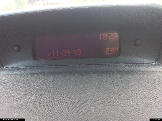

MessagePosté le: Ven 11 Sep 15 à 17:42    Sujet du message: Répondre en citant
ça y est !! !!! c'est fait !!! lol...
bon après avoir enlever le filtre orange..... rien.... changer les leds ... toujours même resultat, verifier les fusibles... rien et impossible de régler les paramètres... Sad
du coup j'ai trouvé la pièce complète pour 10€ à moins de 20km de chez moi... bon pas nickel nickel (patte de cassée sur la visière et un petit défaut au bas de l'écran) mais bon 10€.... Confused
voilà, j'ai fait les essais, remis des leds neuves et un filtre "mauve" (je sais les machos... ça fait girly !! ) et bien je suis pas trop mécontente du résultat...
bref, ça fonctionne mieux et enfin je peux voir l'écran !!!!
photos à suivre...
38SANDY
Inscrit le: 26 Juil 2015
Messages : 41
Localisation : JURA
MessagePosté le: Ven 11 Sep 15 à 17:47    Sujet du message: Répondre en citant
bon voilà, la couleur pas trop flagrant... je verrais de nuit !!!!
MessagePosté le: Ven 11 Sep 15 à 21:28    Sujet du message: Répondre en citant
C'est des lampes. 3 normalement. Il y manque quelque chose. Confused
