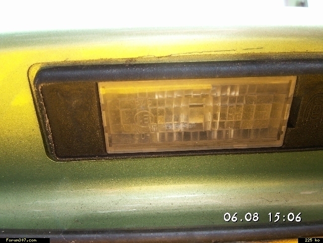

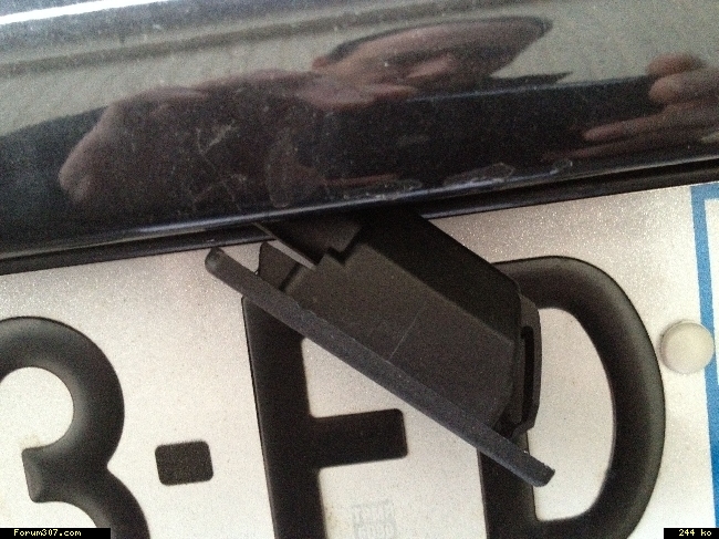

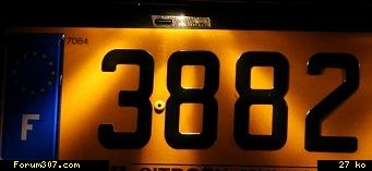

pourquoi j'ai un éclairage de plaque bizarre ?
quand je regarde d'autre 307 c'est bien uniforme, et moi sa fait un effet froissé, pourtant les éclaireurs sont tout neuf sa me rend Hum ? Ca tourne pas rond...
c'est le cache plastique qui donne cette effet et cette ampoule de travers qui fait sa, impossible d'avoir un truc bien Hum... ? Hum ?

Il éclaire moins bien que l'autre? Le plastique transparent est propre ?

MessagePosté le: Mar 05 Fév 13 à 20:01    Sujet du message: Répondre en citant
les deux sont tout neuf, mais sa me fait une sorte de triangle bizarre avec des ombres

MessagePosté le: Mar 05 Fév 13 à 20:08    Sujet du message: Répondre en citant
Tu ne l'a pas mis à l'envers ton transparent ?? Tu as un sens pour diriger le sens de lumière.
quand tu regarde ton cache transparent il identique dans un sens comme dans l'autre, on es d'accord que les espèces de facette son dans le bloc et a l’extérieur c'est la partie lisse Shocked

MessagePosté le: Mar 05 Fév 13 à 21:05    Sujet du message: Répondre en citant
Oui, mais les facettes qui se trouvent à l'intérieur du feu sont à diriger d'une certaine façon. Regarde par rapport à l'autre.

MessagePosté le: Mar 05 Fév 13 à 21:12    Sujet du message: Répondre en citant
Shocked pour moi elles sont symétrique,
je met les connecteurs vers le centre du parechocs, et les caches plastiques du fait que j'avais regarder et rien vue de particulier pour les mettre dans un sens ou l'autre, ba monté comme ils viennent Shocked
tu va me dire "oh le boulet"
MessagePosté le: Mar 05 Fév 13 à 21:16    Sujet du message: Répondre en citant
Oui, tu verras en démontant les plastiques transparents, les facettes dirigent la lumière vers la plaque ou vers l'extérieur si à l'envers....

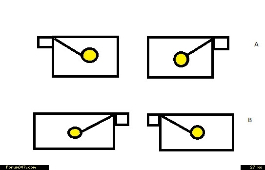

MessagePosté le: Mar 05 Fév 13 à 21:30    Sujet du message: Répondre en citant
ba merde alors !!!!!!
bon pour récapitulé que je soit moi con se soir, mise en place des éclaireurs
A ou B déjà pour avoir la bonne position
après pour le sens je vais regarder sa demain soir

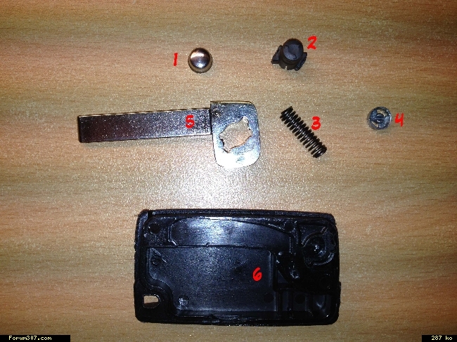

MessagePosté le: Mer 06 Fév 13 à 02:56    Sujet du message: Répondre en citant
Planet-P-Project a écrit :
Non , ne démonte pas tout. Pour mettre en place ce ressort tu l'as tourné d'un 1/2 tour pour obtenir la sortie de l'insert, ou il est déjà en place?
tiens une photo rien que pour toi, une fois démonté, en fait tout es clipsé
pour le démontage.
1) retiré le capuchon (1)
2) pincé fermement (2) et le sortir gentiment clé fermé
3) le ressort va sortir (3), récupéré la bague au fond (4)
4) l’insert sort (5)
remontage
1) mettre l’insert (6) position fermé
2) mettre la bague au fond (4) ya 2 trous qui servent a maintenir avec la coque et 2 bitoniaux au centre qui servent pour placer le ressort
3) prendre le ressort (3), et la bague de dessus (2) pareil 2 bitoniaux pour le maintient du ressort
4) tu place le ressort dans la fente de la bague (4) 1 tour complet en arrière et tu le plug dedans.
sans connaitre le processus de montage démontage 2mm pour le faire Super content :D
ah oui sur l’insert, il y a une petite goupille et se sépare en 2 ( la partie clé, et la partie ovale) si tu clic sur la photo on la voie bien
matériaux
1 acier fin
2 plastique
3 acier
4 sorte d'alu
5 acier
6 plastique
MessagePosté le: Mer 06 Fév 13 à 19:51    Sujet du message: Répondre en citant
Salut, Ça c'est du détail !! Yeah ! Cool !! Merci. Mais, la société Autos Clé Service va lancer à partir du mois de mars un service de gravage de clé avant envoi. Il suffira de leur transmettre un double et il t'enverrons la clé complète déjà taillée.
A voir le prix au final... Rolling Eyes

MessagePosté le: Mer 06 Fév 13 à 22:00    Sujet du message: Répondre en citant
Je ne comprend pas trop ton schéma.
Les feux doivent être positionnés comme cette photo. Après, je ne vois pas trop... Et si tu intervertis les lampes entre elles...Pour voir si tu inverses le problème. Hum... ?

MessagePosté le: Mer 06 Fév 13 à 22:06    Sujet du message: Répondre en citant
Super content :D ba voilà pourquoi on se comprends pas Laughing
sa c'est sur SW et moi c'est une berline Laughing c'est pas les même éclaireurs Super content :D
pour sa je ne voyais pas le sens Hiiihaaaaaa !
toi aussi ta une berline ?
MessagePosté le: Mer 06 Fév 13 à 22:29    Sujet du message: Répondre en citant
Oui, donc sur le plastique transparent, à l'intérieur, il y a des "petits carrés" qui diffuse le sens de lumière. Si celui-ci est mal tourné, la lumière est différente.
Sers toi, par ex du repère E1 et regarde si les 2 transparents sont positionnés dans le même sens avec ce repère.

MessagePosté le: Mer 06 Fév 13 à 22:39    Sujet du message: Répondre en citant
oui je vais regarder sa demain soir Wink
et les connecteurs ? vers le centre ou vers l’extérieur ?
MessagePosté le: Mer 06 Fév 13 à 22:48    Sujet du message: Répondre en citant
Le mieux est d'avoir les 2 lampes positionnés de la même façon. Les 2 connecteurs vers la gauche du véhicule te permettrons de mettre les feux et les lampes dans le même sens.
