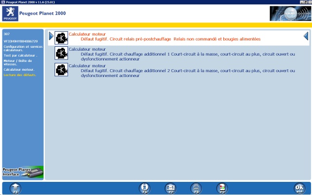

je reviens sur mon problème toujours pas résolu après avoir changer le boitier de prechauffage et les 4 bougies.
Voilà une capture ecran des défaut:
Le voyant s'allume à l'ODB, je branche la valise efface les défauts puis réapparaisse au prochain démarrage 15 plus tard.
Dans l'ordre de la capture ecran voilà les code défaut
P1352
P1403
P1404
Il n'y a aucun impact sur la puissance et la conduite de la voiture mais bon j'ai quand même le voyant allumé.
Merci de m'aider.
MessagePosté le: Mar 18 Oct 11 à 21:40    Sujet du message: Répondre en citant
P1352 : Relais de préchauffage : test de cohérence (contact collé) Injection directe
P1403 : Relais chauffage additionnel 1
P1404 : Relais chauffage additionnel 2
Clin d'oeil ;)

MessagePosté le: Mar 18 Oct 11 à 21:42    Sujet du message: Répondre en citant
ok merci mais pour le code:
P1352: le relais est neuf
et pour les deux autres code, j'ai testé le relais du chauffage additionnel depuis pp2000 ET IL FONCTIONNE.
